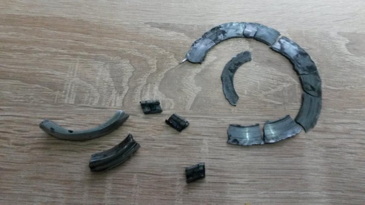

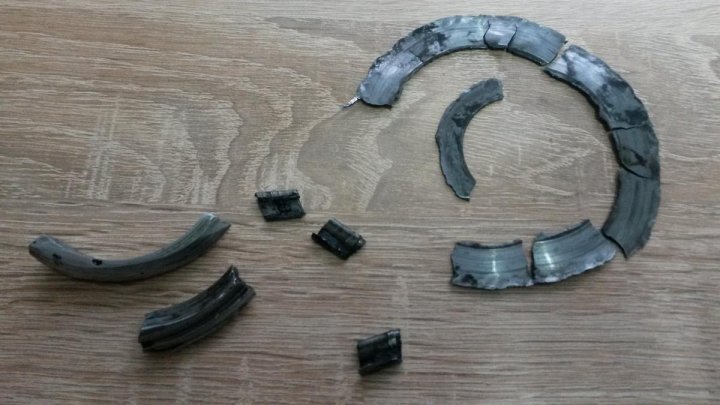

Pawel89pl    43
Problem polega na tym że dziś podczas orki nagle zaczęło stukać w silniku im większe obroty tym głośniej stuka .Mechanik wstępnie przez telefon powiedział że wał sie urwał ale żeby potwierdzić trzeba rozbierać . Wał był kupiony troche ponad rok temu jako nowy a Andrychowa za 1300zł . I teraz tak jeżeli faktycznie wał pękł to czy warto szlifować oryginalny który mam w zapasie po 1 szlifie czy znowu kupić nowy który też nie wiem ile pochodzi .
