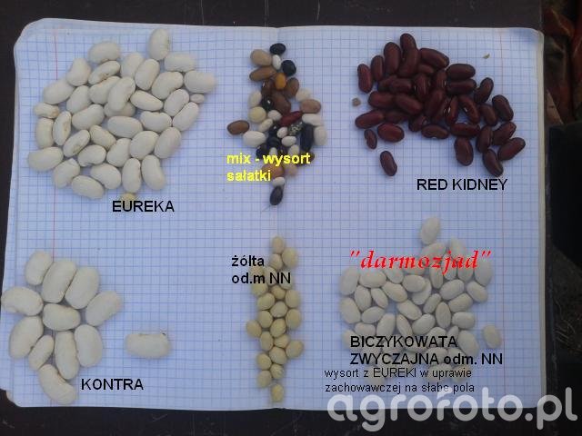

dysydent    3134
Tak. W najgorszym wypadku trzeba będzie dwukrotnie fasolinie przepuścić jeśli np. strąk będzie wilgotny. U mnie idą wszystkie odmiany od półtyczki po perełki,.
zaraz poszukam jakie.
ziarno_odmian_fasoli_l_92da49ffe28af6eae
najistotniejsze obroty
bęben młócący ok 500-400rpm
napęd (koło) podsiewacza i wytrząsaczy 180-190rpm
Nie jestem do końca pewien ale taka skala bo musiałbym dokładnie pomierzyć szajby.
Silnik 1,5kW spokojnie daje radę i może być nawet jednofazowy bo takiej mocy powszechnie dostępne dla zwykłej instalacji 230V 10A
o tutaj i tutaj   silnik ma obroty 1440rpm a na zdjęciu można w przybliżeniu ocenić przełożenia szajba na silniku ok 8cm średnicy ale też musiałbym sprawdzić
Dobrze ustawiony kombajn i omłot prosto z pokosów o wiele praktyczniejszy a i jakość ziarna niewiele gorsza niż po tej lubelce a ile mniej roboty stąd o wiele praktyczniej dogadać się z usługodawcą niż bawić w przeróbki o ile to oczywiście możliwe.
Fasola borlotto powinna się lepiej młócić niż czerwona ale nie zniechęcam do majsterkowania przy młocarniach stacjonarnych. Kto co lubi.
Prosił bym o zdjęcia tej odmiany z plantacji bo nie wiem jak ta odmiana wygląda na polu, dobrze aby też po ścięciu lub wyrwana pojedyncza roślina już zaschnięta ale chyba jeszcze za wcześnie na takie zdjęcie?
