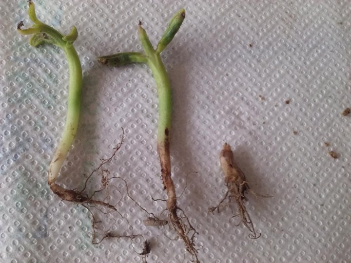

tomi32326    0
Witam. Mam problem z młodą fasolą wzeszła około  5 dni temu i obumierają krzaki, sytem korzeniowy jest brązowy jest taki brązowy kanał w lodydze i liście również są brązowe, w załączeniu zdjęcia. Co to może byc za choroba. Czytalem trochę o zgniliźnie korzenia a może to jakiś szkodnik.

dysydent    3132
Napisano (edytowany)
Pojęcia nie mam.
Czym pryskana i czym pryskane rok temu to pole oraz dawki pod fasolę bo przypomina to grubo przedawkowaną pendimetalinę albo uszkodzenie jakim sulfonamidem ale "wróżę z fusów". To jakaś fasola zwyczajna i może jakie toluidyny przedawkowane np: trifluralina przed i pendimetalina po siewie. Jeśli między zdrowymi trafia się pojedyncze chore to może być jaki patogen ale nie wiem.
Nawet glifosat niewykluczony przy tych objawach ale o tym byś wiedział zapewne.

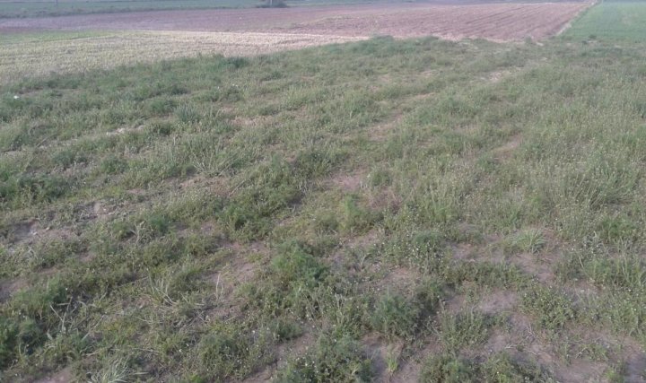

W sobotę pojechałem po czerwonej (to wałowane ze zdjęcia ) pendigan 2 afalon 0,8, sencor 0,08 do 0.09 agrosar 1 i zobaczymy (dawki oczywiście w l/ha)
Na moim dysku rzuciłem wczoraj zdjęcia z pierwszych wschodów dzień po oprysku tej czerwonej..... zobaczymy, a trochę słabo bo deszcz nadają już dziś w nocy a jeszcze z dzień dwa mogło by wytrzymać a tak może być różnie.

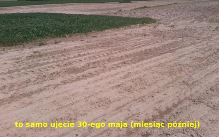

Tutaj mam widok pszenicy - zdjęcie dowodowe że nie ja ją spaliłem rekultywując glifosatem ten ugór  (teraz tam fasola posiana)
a to zabielenie na jarej pszenicy dzisiaj już niewidoczne wcale bo się sama zregenerowała.
