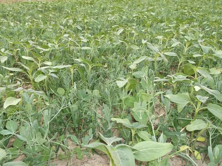

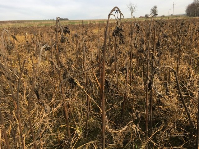

Miałem groch ze słonecznikiem tam gdzie rzodkiew to już mrozi i odbija dziesiąty raz

Czym siales poplon? Pójdzie rozsiewaczem czy trzeba siewnikiem?
Też mam zamiar siać groch z słonecznikiem na poplon i dlatego pytam.

@Radek88 5 sierpnia rozrzucone i talerzówką wymieszane
