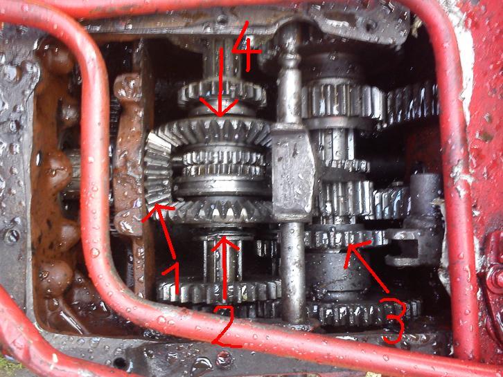

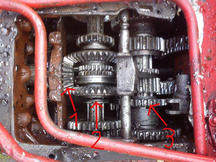

1 22 to mniejsze x6
2 21x7
3 22 to większe x 13
podwojenie koła 8 i9 a przełanczanie14
Dla znających szczegóły to może jest jasne a dla mniej zaawansowanych treść "podwojenie koła 8 i 9 a przełączanie 14" nie bardzo. Napisz bardziej szczegółowo tj. napisz które koła są zazębiane od wałka sprzęgłowego, poprzez kolejne koła do dyferencjału dla wszystkich biegów - od "1" do "6" i redukcyjne I i II.

Awaria skrzyni w T25 Wałek 3 z kołem stożkowym jest na stałłe zazębiony z kołami 2 rewersu swobodnie obrazoburczymi sie na tulji rewersu 4 lub 5 (słabo wida) tuleja miedzy kołami 2 ma drobne zęby takie same zęby maja koła rewersu(nie te stożkowe tylko te drobne od środka ) czyli sa tam trzy drobne zębatki a na nich przesuwny pierścień którym można zblokować środkowa zębatke osadzona na wałku na wielowpuście z jedna z bocznych zależnie z która sie zblokuje to mamy wszystkie biegi do przodu albo wszystkie do tyłu
hna tym samym wałku sa na wielowypuście kola przesówne 21 drugiego biegu
i 22 podeójne 1 i 3 biegu
na następnym wałku sa na wielowypuście nieprzesuwne koła 6 i 7 oraz przesuwne 14 oraz ułożyskowane 15
1 bieg kręci sie wałek 3 przesuwka rewersu przesunięta w jedna strone kręci sie cały wałek rewersu koło 22 to mniejsze zazębione z kołem 6 kręci sie cały wałek 16 z kołami ( oprócz koła15)
przesówne 14 przekazuje na kolo 8 (biegi wolniejsze) Kręci sie również kolo 9 i 15 ale swobidnie ) jeżeli kolo 14 przsuniemy do kola 15 to zblokujemy je sprzęgłem kłowym i napęd będzie z koła 15 na 9 ( biegi będa szybsze
inne biegi podobnie tylko 2 z koła 21 na 7
3 22 to większe na 13
Może coś zrozumiałeś ale to trudne
