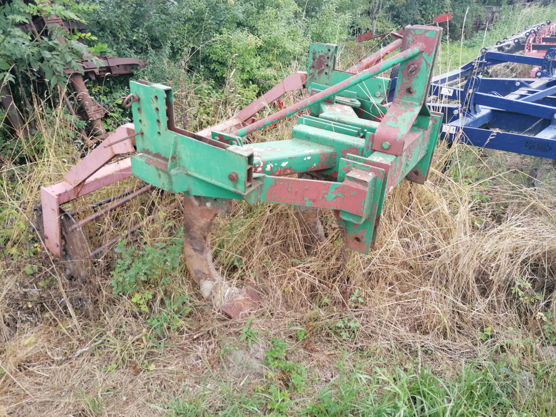

Ja miałem jakąś zagramaniczną, w stosunku do polskiej miała więcej talerzy (miała 24 talerze) ale fakt ustawiłem kąt na max bo to ma robić a nie drapać po wierzchu... teraz mam na piastach i tu kąt jest stały, nie próbowałem jej mtztem bo po co męczyć maszynę i siebie.
3 godziny temu, mf362 napisał(a):
Młody kierowca rośnie
Od małego niech uczy się co to jazda traktorem :)
Też zależy jaki kąt talerzy , przy 1.8 max kąt c360 miała co robić po ośki na 3 biegu.
Młody po tej jeździe miał gorączkę :D mnie też ostro przegrzało wtedy.
Strumyk dość dobrze miesza, ale jak wał podniosę maksymalnie to języczek ognia się pokazuje na 7/8 biegu z redukcją :D
Z głęboszem 3 łapy też dawał radę, ale na glince raz pocałowałem szybę tak go przytrzymało. Jechałem na 40/45 cm.
1 godzinę temu, Grzechooo napisał(a):
Kiedyś słyszałem legendy że c360 głęboszem 3 łapy robili... Agrofoto to jest magia... A ja głupi 120 KM zaczepiam do takich maszyn...
Gdybym miał traktor 120 km to też bym zaczepił. :)
Szkoda rusłana, ale trzeba robić na tym co mam :)
Musiałem ostro przyciąć nagranie, bo tylko 10 MB transferu.
Da się robić na moich glebach.
Nie zamierzam się z nikim sprzeczać, wiem po prostu swoje. I powtarzam kolejny raz, ja robię zawsze tak żeby było zrobione a że żeby ktoś widział że robię. Tyle w temacie.
Tak jest. Każdy robi po swojemu i wie swoje. Do zobaczenia za kolejnych komentarzach :)
