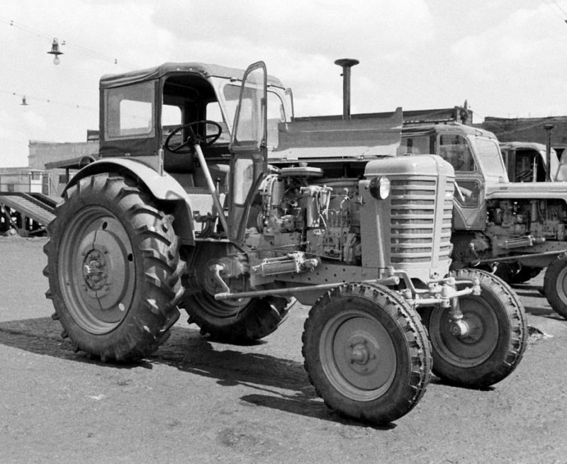

Być może tylko dlaczego dawali dwa takie w skrzyni z fantami do nowego mtz w 1990r. W skrzyni był jeszcze termos, latarka towotnica, i chyba komplet wtrysków.
Możliwe, że siłowniki były do półgąsienic, aby przenosić ciężar bardziej na tył.
W filmiku ok. 25s
W starych mtz widać je czasami przy półramach, nie wiem czy w tym samym celu, bo były różne wariacje.
W filmiku ok. 25s
To może być siłownik do bocznej kosiarki, która była spotykana między innymi w mtz02/05
Jumz też miał podobne wyposażenie.
bo maja wspólnego przodka, tylko Jumz pozostał przy starym silniku z pompą wtryskową po prawej stronie a w MTZ silnik potem został zmodernizowany i przebudowany w modelu MTZ-50, na zdjęciu MTZ-5
i jest siłownik też z drugiej strony
Edytowane przez jahooo
Akurat silnik jumz dostał nowocześniejszy, bo z wtryskiem bezpośrednim, a nie jak w d50 do komory w głowicy. Dopiero d240 dostał tłoki jak d65.
D50 z mtz50 i d65 z jumza oba bazowały na silnikach z mtz5, ( nie pamiętam już dokładnie który na którym) ale jeden na silniku d48 a drugi na d40 (d48, to rozwinięcie d40)
