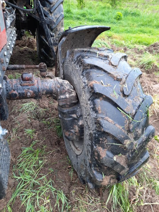

Koledzy - u was też w mtztach na szerokich kapciach z przodu felgi obcierają o śruby od dekielka co przekładnie przykrywa? Kurna mi jedno i drugie koło obciera czasem i już pół łebków wytarte i na felgach też już mocno znać
O dekiel co przekładnię przykrywa ? A mógłbyś wstawić fotkę
U mnie to wyglada tak mam felgi gwiazdy i opony 320x85x20  ale tu opona raczej nie ma nic wspólnego przynajmniej na zdjęciu wydaje się ze to felga ociera nie zmieniałeś przy oponach felg? a może jakieś naprawy w przednim moście ?
Dzięki. U Ciebie sporo zapasu a u mnie to chyba jak z gruberem jeżdżę to się przód podnosi (ciężki tył) I wtedy to obciera. Mam trochę już luzy na tulejach w przodku i to też może mieć wpływ chyba. Ja nic nie grzebałem jeszcze i widzę że chyba przodka nikt jeszcze nie ruszał (jakkkolwiek by to nie zabrzmiało) 😉
