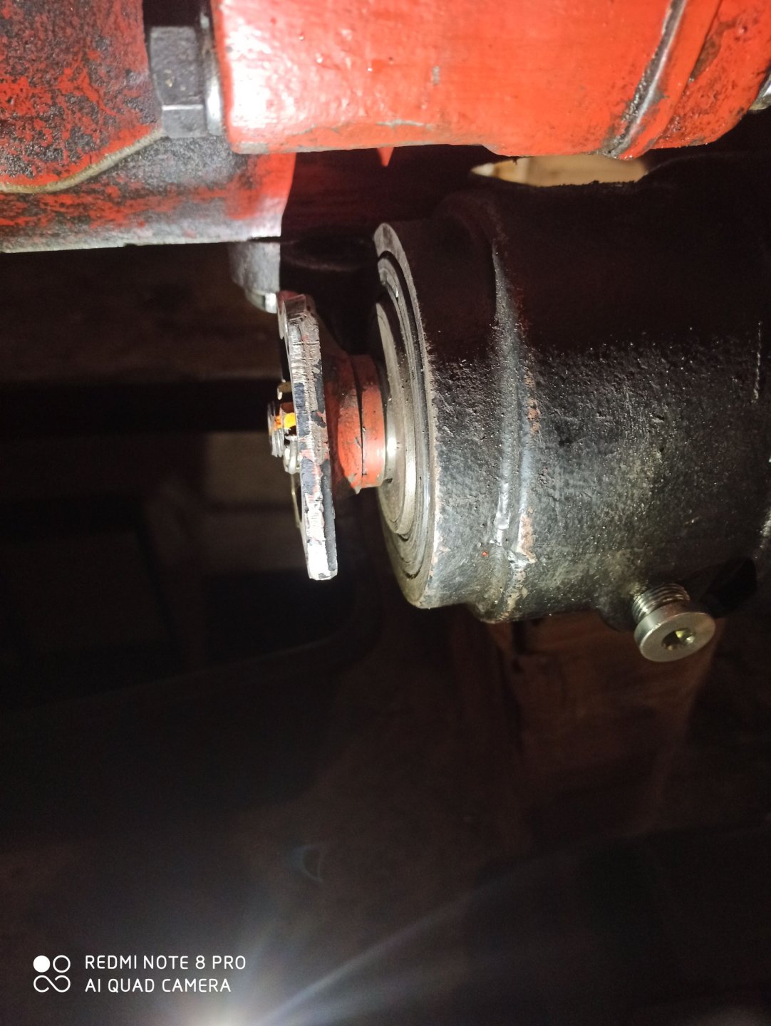

Po założeniu podpory napędu brakuje miejsca na założenie wału pomiędzy przystawka przedniego napędu a podporą.
Wał nowy, ukraiński, L630.
Przystawka nowy wałek z tarczkami, przekładami, łożyska itp. Czyżby zbyt dużo podkladek? Jaki powinien być moment do kręcenia nakrętki? W jednej książce 60Nm, gdzie indziej czytałem 150Nm?
Ten kołnierz do którego przykręca się wał powinien się przesuwać przód tył. A nakrętkę skręć do oporu bo za chwilę będziesz pisał że w czasie używania przedniego napędu słychać dziwne trzaski i chwilami napęd nie ciągnie.
Miałem ten sam problem , wały tanie dwa komplety nie wchodzą , cudowanie rozbierane  , brak miejsca- skończyło się na stoczeniu flansz w podporze i przystawce. Nie dawno sprawa się rozwiązała po kupieniu oryginalnych wałów są krótsze o 1cm.
