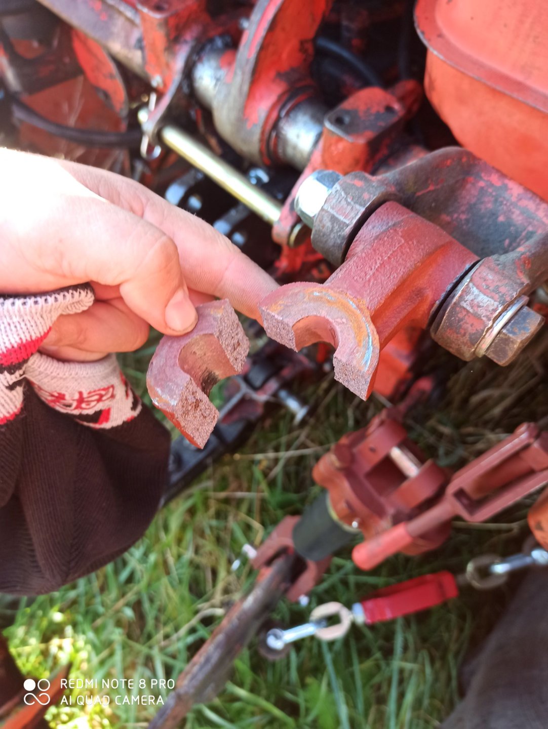

Dnia 8.10.2022 o 18:32, Grzechooo napisał:
To jak masz długo nie ruszane w tym miejscu to będzie jazda. Ja jak wymieniałem ramiona pod siłowniki wspomagające to namęczyłem się co nie miara palniki młotki nie dawały rady a że miałem drugie to szlifierka poszła w ruch. Tyle że moje od nowości nie były ruszane.
Moje zeszły ręką... Ogólnie wałek wspólny z wieloklinem do zmiany w niedalekiej przyszłości. Ramiona wieloklin mają niezły. Ale co się dziwić, jak ciągnik ma prawie 14000mtg a do tego PGR w NRD a później 10 lat w lesie.
Po przestawieniu ramion na skręconych regulacjach wyszło około 105cm od ziemi. Podnośni elegancko. Dzięki za pomoc.
