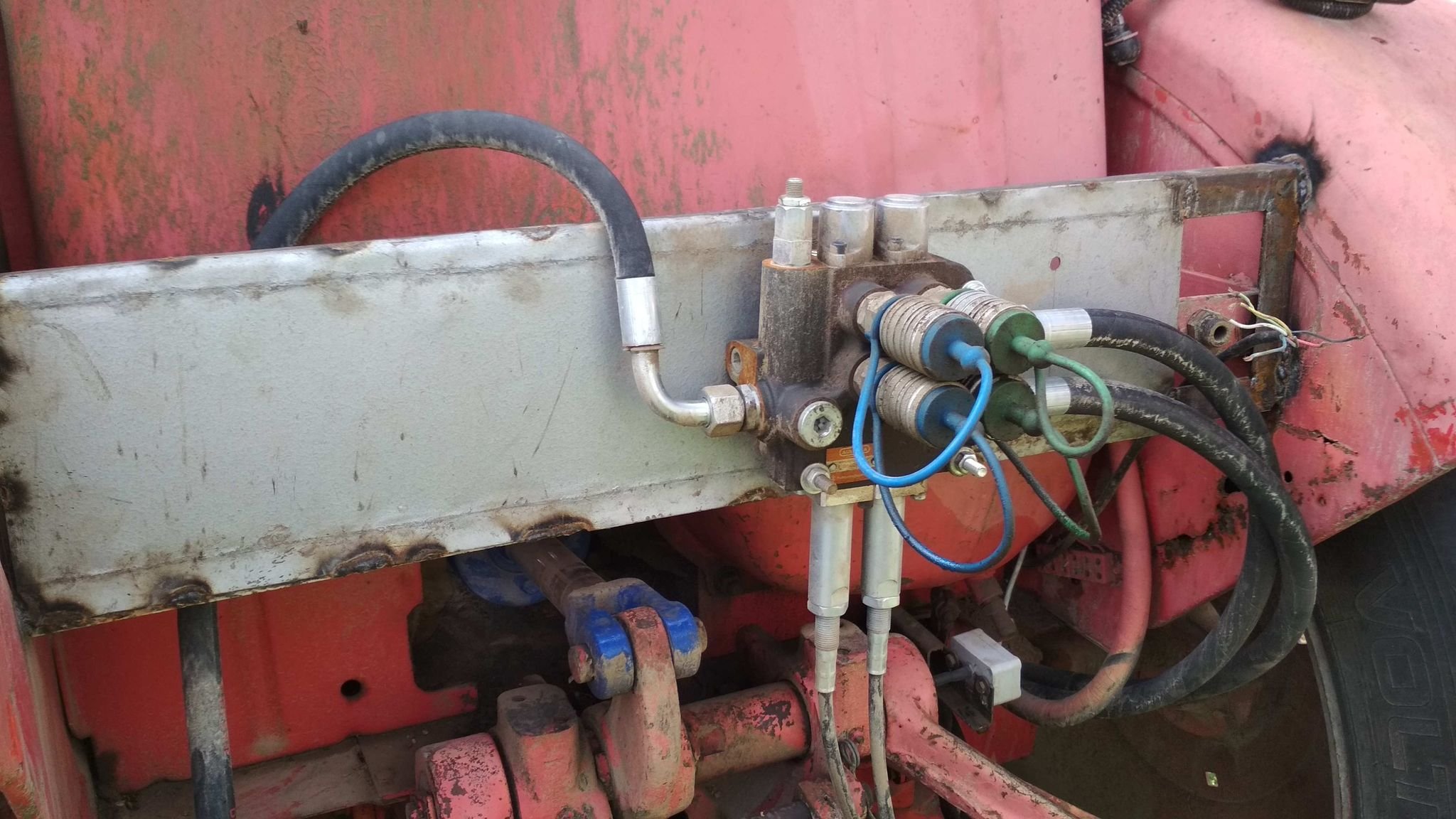

Ja zmieniłem na sterowany linkami z tyłu ciągnika, wyjścia na hydraulikę zewnętrzną są bezpośrednio z rozdzielacza jak w MF serii 30xx
Do pracy z rozsiewaczem nie jest potrzebna jakaś wielka precyzja, ale już poziomowanie ramion w opryskiwaczu lepiej wychodzi teraz, po zmianie
Wolałbym przystosować normalny rozdzielacz w miejsce oryginalnego tak aby współpracował z oryginalnymi wajchami, wtedy byłby ład i porządek. Do tego jakby dać 3 sekcje pod kierownice i jednosekcyjny obok siedzenia to zyskuję parę wyjść hydraulicznych bo nie wyobrażam sobie wymiany pod kierownicą a zostawienia pod siedzeniem. Tylko zeby to zrobić estetycznie. @sybiuszek24 wymieniałeś na nowy ruski rozdzielacz?
Tak dałem bułgara 80 l/min na linki. Oryginalne dźwignie wywaliłem i w ich miejscu zamontowałem dźwigienki na linki później zrobię zdjęcie pokażę jak to u mnie wygląda. Rozdzielacz tak posiada sekcje pływające.
