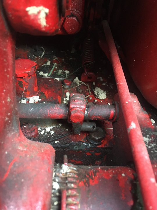

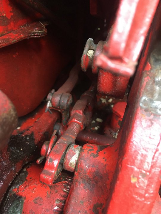

Koledzy zabieram się za wymianę plecaka i mam pytanie pewnie dla was śmieszne ale ja dopiero zaczynam przygodę z tym potworem 😀 do czego służą te cięgna no i to jedno po prawej stronie jest nie podłączone 🤔

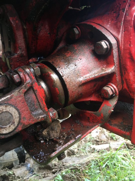

A drogie moje pytanie to strasznie rzuca mi olejem na połączeniu przedni most wał kardana chciałbym to uszczelnić jak szukam kompletu uszczelnień przedniego mostu wyskakuje kilkanaście kompletów i każdy inny wiec musze to rozebrać i wtedy może coś szukać i powiedzcie mi czy jeśli odkręcę wał kardana odkręcę to przystawkę przykręcona do mostu z której to właśnie się leje czy ona wyjdzie bez problemu i nie wysypie się tam nic 🤔
U mnie wystarczyło wymienić uszczelniacz a też mi się lało. I między wał a kołnierz idzie uszczelka, inaczej olej dalej będzie leciał.
Ale u mnie jak poszarpiesz wałem to jest luz na parę milimetrów chyba ze tam jest łożysko stożkowe i popuściła się nakrętka
No tak to jest stożkowe wiec może jestem uratowany 😊
