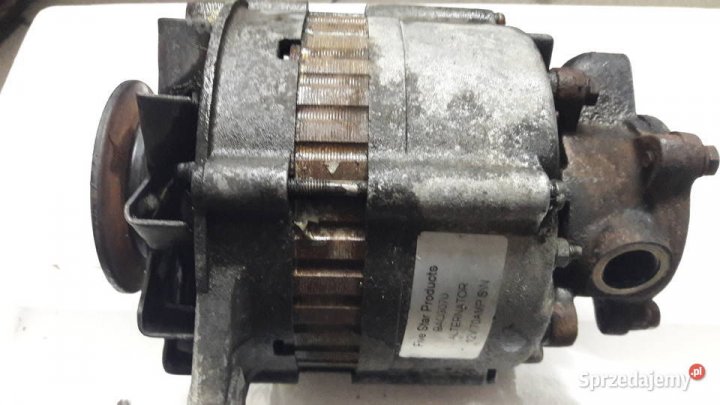

Od jakiego auta/silnika szukać alternatora do Mtza? Coś mocniejszego niż oryginał. Ciągnik praktycznie codziennie odpalany i pare odbiorników prądu jest i ten co mam nie wyrabia. Tak żeby w miare udało się go zamocować. Małe przeróbki moga być, tylko żebym sie za duzo z tym nie męczył. Macie jakieś spraktykowane ?

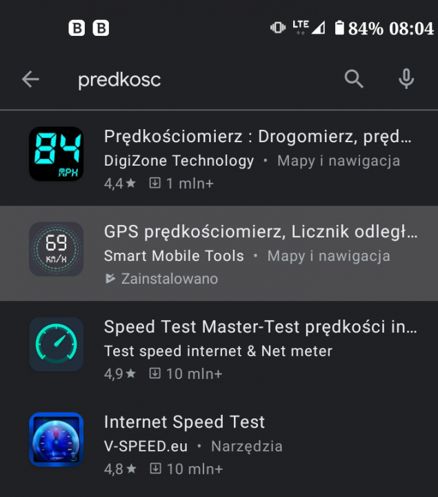

Mam mmat ale czasami zamula i nie pokazuje wiarygodnie bo raz tak raz inaczej a przy oprysku to ważne coś będę kombinował
Ja mam zainstalowana te, już na którymś kolejnym telefonie i wszystko ok. Sama prędkość porównywałem z garminem i wskazania były praktycznie identyczne
