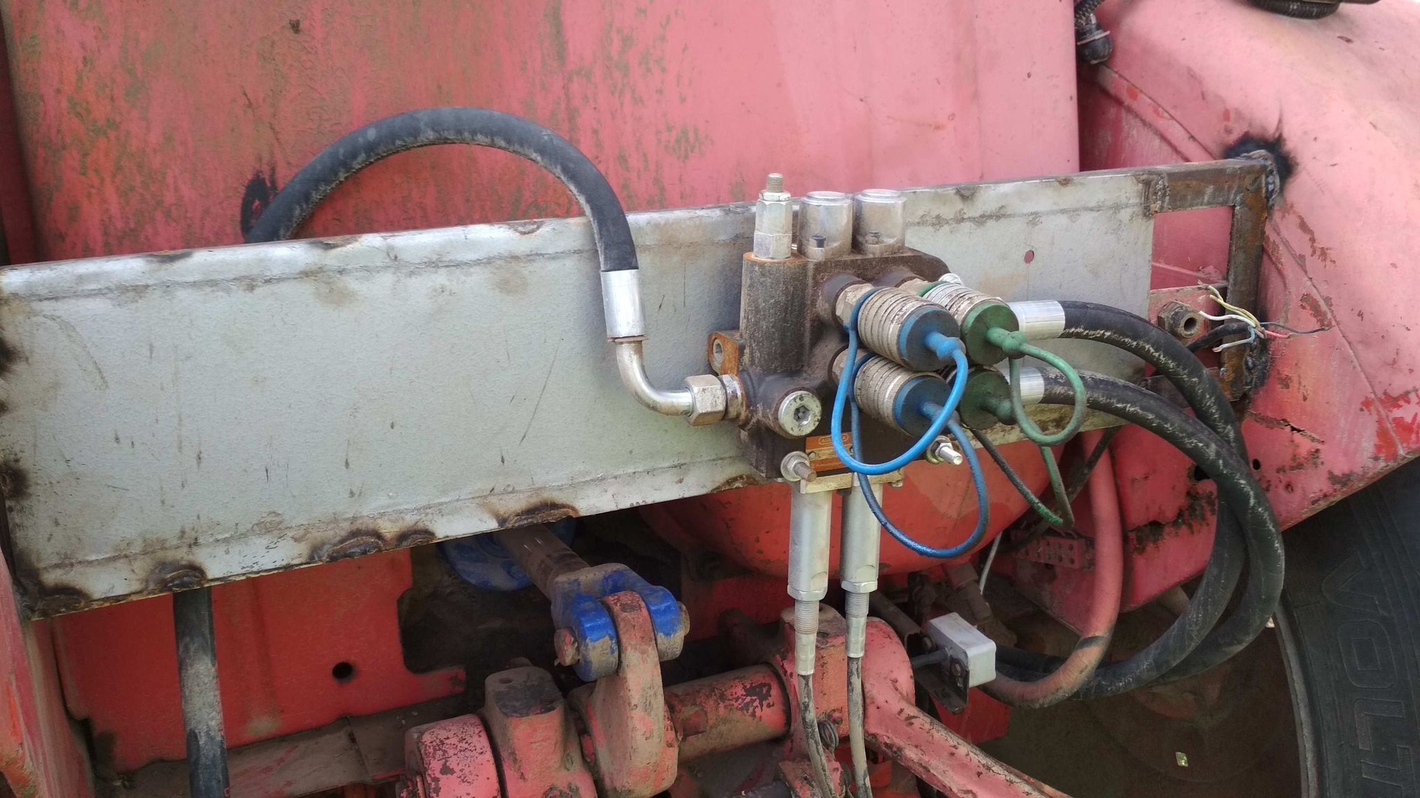

To w takim razie trzeba tą blokadę przerobić na elektryczną, więc jeszcze jakiś siłownik itp. wolałbym zostać przy starym rozwiązaniu które uważam za dobre, problem tylko w przeniesieniu obrotu drążka na wąs od serwa.

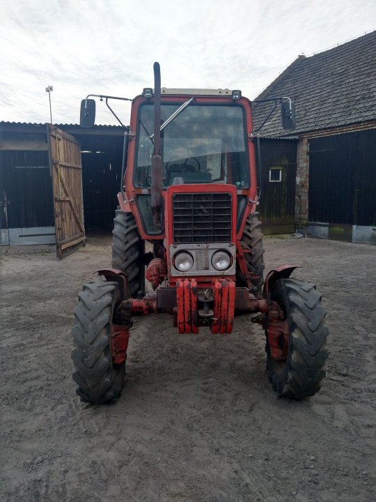

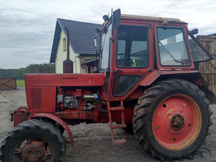

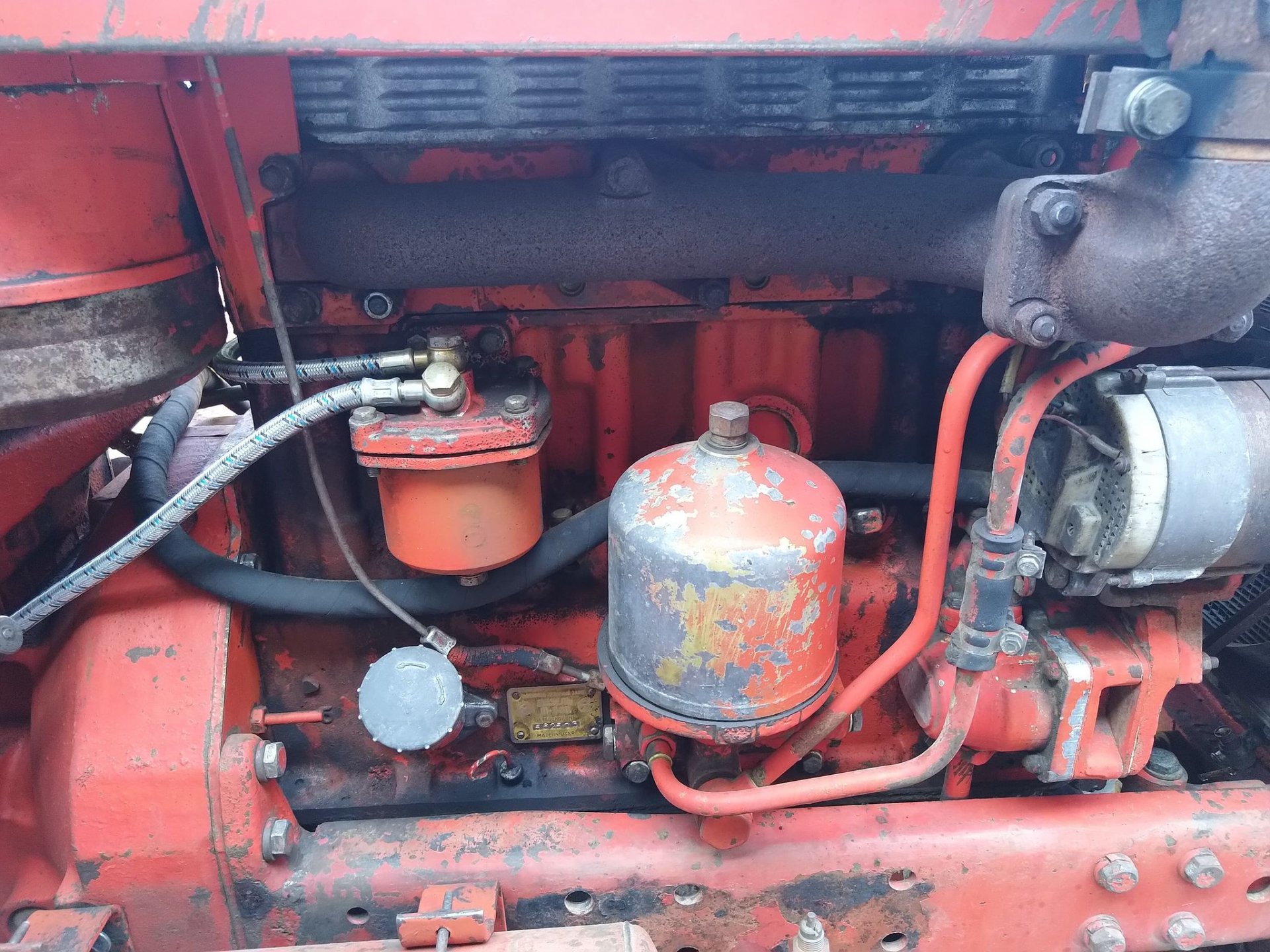

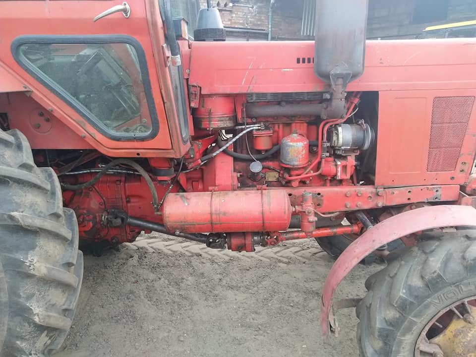

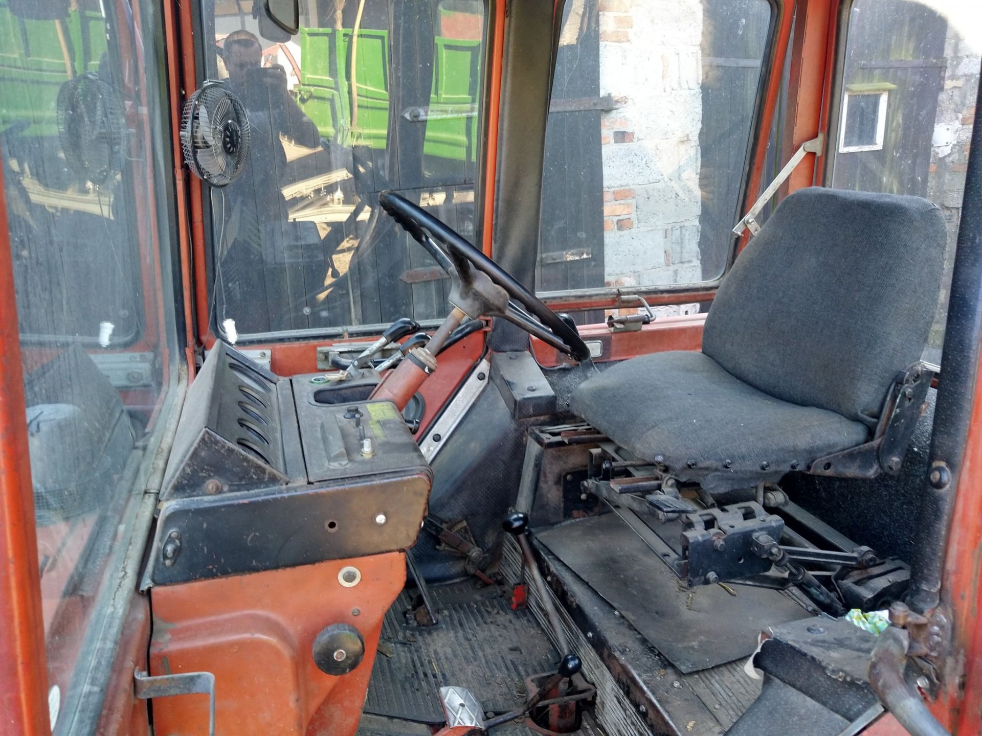

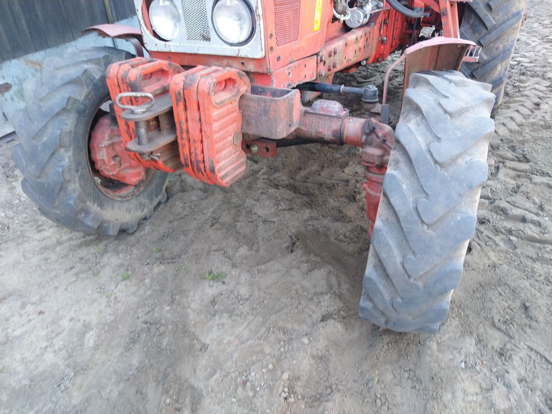

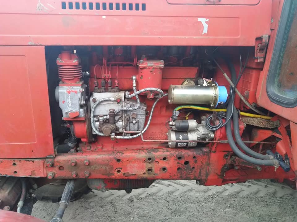

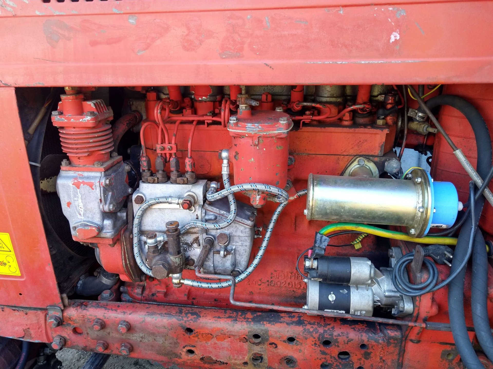

Kolejny egzemplarz.  23tyś 1990 rocznik. Oprócz rzeczy oczywistych typu przednie opony do wymiany, ubytki w obciążnikach to jak oceniacie ?
Ogólnie szukam traktora zwrotnego, ekonomicznego, prostego w obsłudze. Ciągnik ma być jako drugi koń w gospodarstwie, ale bardziej jako pomocniczy. Opryskiwacz ciągany 2tyś litrów, rozsiewacz 2t, czasami skoczyć na zaorać coś 3obrotową, przejechać bronami, czy półzawieszanym agregatem unia mars 3m

Zetix napisał:
Kolejny egzemplarz.  23tyś 1990 rocznik. Oprócz rzeczy oczywistych typu przednie opony do wymiany, ubytki w obciążnikach to jak oceniacie ? Ogólnie szukam traktora zwrotnego, ekonomicznego, prostego w obsłudze. Ciągnik ma być jako drugi koń w gospodarstwie, ale bardziej jako pomocniczy. Opryskiwacz ciągany 2tyś litrów, rozsiewacz 2t, czasami skoczyć na zaorać coś 3obrotową, przejechać bronami, czy półzawieszanym agregatem unia mars
Cena ok, ale uważam że jest bardzo "spanachany" ktoś kto użytkował nie dbał o niego, co prawda ma i grzałkę elektryczną do wody i wspomaganie dołożone na orbitrol ale swoje już pewnie przeżył z tyłu jakaś chaotyczna rzeźba, do zaczepu transportowego to bałbym się wóz podczepić. Wszystko zależy od tego jak on jest mechanicznie sprawny bo tego ze zdjęć się nie dowiemy.

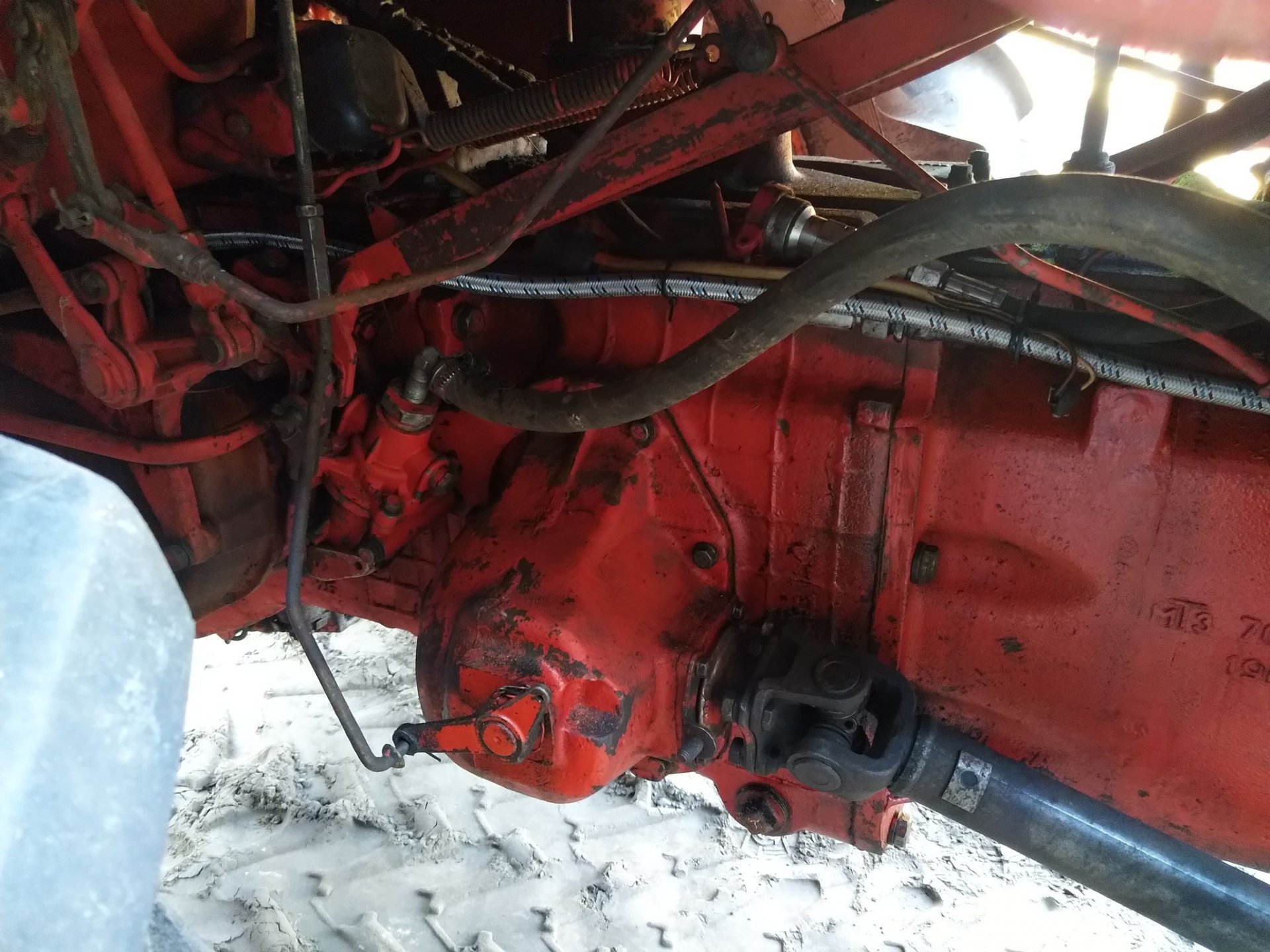

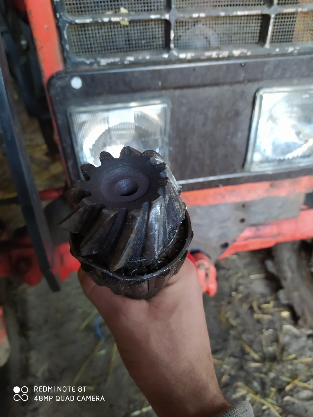

Dnia 2.10.2020 o 21:51, Skoczek1994 napisał:
Panowie kolejna niespodzianka. Przy ugnitaniu kukurydzy z włączonym napędem, kilkukrotnie coś stuknęło pod podłogą tak jak by ktoś młotkiem w nią przywalił. Teraz po wjechaniu do garażu gdy chciałem cofnąć, blokuje przednie koła. Do przodu nic się nie dzieje, a do tyłu natychmiast stają dęba. Po włączeniu napędu, da się cofnąć, ale coś jak by chrobocze. Jakieś pomysły gdzie najpierw zajrzeć?
Nie było wcześniej czasu, ale sprawa się wyjaśniła. Atak w przednim moście
Chwali sie że dałeś znać co poszło - ja stawiałem na przystawke a tu atak. Dzięki - przyda sie na przyszłość każdemu. Pozdrawiam

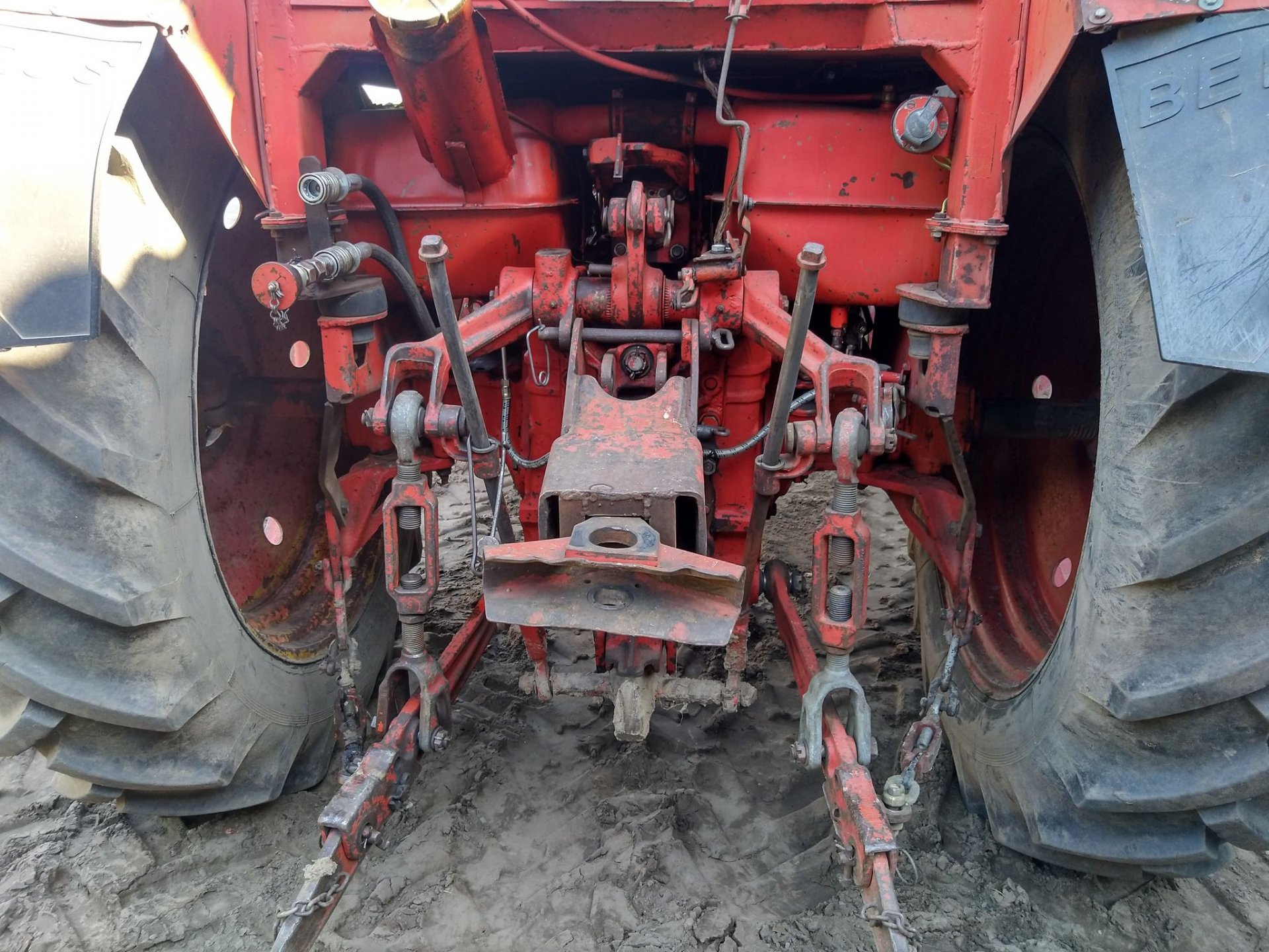

Panowie, aby wyciągnąć siłownik od podnośnika, muszę rozebrać koło, wyjąć bak ? Czy coś jeszcze ? Prace w polu się skończyły to muszę się zabrać za siłownik bo widać, że przecieka.
Z tego co pamiętam to u siebie c-100 bez zdejmowania koła wyjmowałem. Jedynie chyba opaski od baku luzowałem i go lekko uniosłem żeby sworzeń minimalnie dalej wysunąć(mowa o tym sworzniu pod podłogą). Baku na bank nie wyjmowałem, leżał sobie tam gdzie jego miejsce.

Ostatnimi laty wyjmowałem siłownik kilka razy, aż wymieniłem na nowy c110 i spokój. Trzeba odkręcić opaski trzymające lewy zbiornik paliwa i dosunąć go maksymalnie do koła. Wtedy da się wyjąć sworzeń mocujący siłownik do mostu, i gotowe.

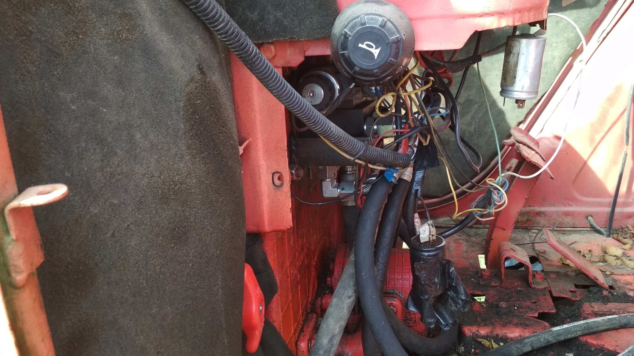

Zajebisty sprzęt polecam co do hydralki to jest pojebana ale da się zrobić 😉 nie podnosił wszystko robiłem okazało się że rozdzielacz siłowy pod siedzeniem padł niema co go naprawiać wymienić na nowy chodzi jak ta lala a co do sinika to nie mam zastrzeżeń to maszyna taka zagotować się nie da i tyle pozdrawiam serdecznie wszystkich użytkowników Mtz 82 😉
Tak, zrobiłem EHR, ale elektrozawór niestety siadł, wobec czego aktualnie nie działa, podnośnik jest na manualnym rozdzielaczu.  W układzie musi byc dobry filtr , bo inaczej rozdzielacz cetop nie wytrzyma nawet 2 tygodni pracy. Na fotkach jeszcze wersja rozwojowa

Właśnie jestem po wymianie siłownika. Założyłem c 110 jest o niebo lepiej ale dalej opuszcza. Wina pewnie jest po stronie rozdzielacza pod siedzeniem. Widziałem na forum że go całkowicie usuwali. Też tak zrobię tylko muszę popatrzeć jak to wszystko podłączyć omijając go.
118400635_609842913224728_1864682484802618712_n.jpg.7420a6453d58c541816583dca66b2138.jpg
Sam robiłeś sterowanie dla tych elektrozaworów ? Chciałbym coś prymitywnego sklecić a laikiem jestem w dziedzinie elektroniki😅
Trzy sezony temu robiłem regeneracje siłownika pierwszy raz w życiu mojego Iwana oczywiście na spokojnie w zimie. No i zacząłem od umycia wszystkiego bo był straszny syf, przez te dwadzieścia pare lat nazbierało się tam kurzu połączonego z olejem i traf chciał że potym jak umyłem przyszedł mróz i zaczeła się jazda... trzeba było traktować to przecinakiem😉 namęczyłem się co niemiara. Ale skoro zima i ciągnik nie potrzebny to można zaszaleć, wywaliłem oba zbiorniki przy okazji oczyściłem je z syfu w środku, a do kraników dorobiłem przedłużenie żeby z samego spodu nie brało paliwa tylko ciut wyżej. Po regeneracji od tamtego czasu nic mi nie cieknie, ale założyłem wtedy siłowniki wspomagające, które odciążyły siłownik. W przyszłości chciałbym jeszcze to ustrojstwo pod siedzeniem wywalić, ale zobaczymy jeszcze...
