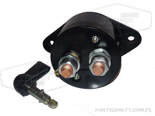

Właśnie hebel nie rozłączył. Dziś kupiłem w lokalnym sklepie nowy hebel to taki badziew że już się pWŁĄCZNIK MASY UNIWERSALNY MTZ - agromat-sklep.plopsuł nie załącza szkoda 34 zł za takie gówno?
Ja po prostu zarobiłem oczko, śruba - motylek i kombinerki, szkoda nerwów, przeciez tego co 5 minut nie rozłączasz

41 minut temu, jahooo napisał:
Przecież jak odłączysz hebel w trakcie pracy silnika, to jeszcze zostaje  alternator z własną masą , zasilający rozrusznik.
No niby tak ale alternator sam nie uciągnie rozrusznika - gdyby tak było to odłączenie klemy też nic by nie dało. No i zakładam że jak rozrusznika nie odpieło to odruchowo zgasił silnik. Zresztą kolega potwierdził to co napisałem.
Dla mnie automat do wymiany bo go klei tak jak ten hebel, lub przycina na tulei przy powrocie
Pzdr
10 minut temu, Andpol napisał:
Zapalałem dzis kilkanascie razy i wszystko działa jak należy oprócz hebla?
Jak to sie mówi jest ryzyko - jest zabawa 😉.
Zrobisz jak uważasz - od zepsutego hebla rozrusznika nie przytrzymuje a raczej odwrotnie - to przytrzymanie rozrusznika wykończyło hebel - może sie to nie powtórzyć i bedzie śmigał ale hebel załóż dobry żeby w razie czego odłączyć zasilanie. Ja bym po takiej akcji wymienił automat bo to kwestia czasu jak znowu go przytrzyma - miałeś szczęście że kleme wytargałeś bo jakby na polu bez kluczy i wszystko poskręcane/zaśniedziałe to w najlepszym przypadku akumulatory lub rozrusznik dostały by mocno po d...e a w najgorszym to i gaśnica by nie pomogła.
