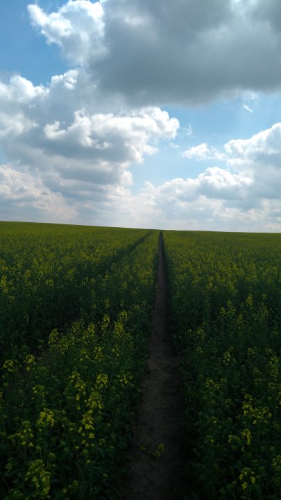

18 minut temu, kamilc017 napisał:
Czytaj ze zrozumieniem zanim zaczniesz komentować. Czy w takiej fazie jak niżej na zdjęciu mogę dać około 400g boru i 12.5kg siarczanu magnezu + mocznik 12.5kg na 300l wody/ha + sherpa i pyrifos?
a czego niby nie zrozumiał ?  Odpowiedz na twoje pytanie brzmi NIE MOŻESZ !!! a gdybym widział sasiada który pryska w tej fazie chloropyrifosem to bez skrupułów zadzwonie na policje, inspekcje i gdzie sie tylko da

kamilc017    163
Takiej odpowiedzi oczekiwałem mogę albo nie mogę. To teraz pójdzie proteus a na opadanie mospilan.

Mareg    67
ja bardzo dobrze zrozumiałem i myślę, że bardzo dobrze Ci odpowiedziałem, bo po takiej odpowiedzi może za rok tez już będziesz pamiętał, że nie możesz , jak nie masz problemu z czytaniem ze zrozumieniem to myślę, że to wywnioskowałeś ;)
poza tym jesteś młody masz internet wystarczy wpisać aby nazwe sródków czy substancji i masz podane wszystko jak na tacy to raz, a po drugie nie jestes nowy na tym forum a temat wałkowany już od dwóch tygodni żeby nie pryskac juz chloropyrifosem itp.

kamilc017    163
Okej dzięki że mi chociaż przemówiłeś do rozumu. Bo jakbyś tego nie napisał to pewnie taka mieszanka by poszła. Teraz bynajmniej wiem żeby tego nie stosować gdy rzepak zaczyna kwitnąć.

Mareg    67
również się cieszę , że teraz już o  tym będziesz wiedział, mogłem Ci pomóc i zrezygnowałeś z tego rozwiązania na rzecz odpowiedniego zabiegu :)
grunt, że wczesniej zapytałes i nie doszło do zatrucia pszczół przynajmniej na Twoich plantacjach :)

Proszę o poradę czy ma sens pryskać jutro rzepak proteusem jeśli jest w tej fazie i jest słodyszek schowany bo zimno ale od jutra podobno ma być cieplej

pabloooo    124
w tej fazie słodyszek nie groźny, służy jako zapylacz, przez swoje zboczenie zawodowe ciągnie do żółtego i pąków Ci nie pogryzie, teraz tylko przypilnuj chowacza i pryszczarka, oprysk wraz z grzybówką na opadający  płatek jak na pędzie głównym będzie już zawiązane ok 10 łuszczyn, chyba ze jedziesz  na grzyba dwa razy to już odpowiedni moment na pierwszy wjazd, a nawet lekko spóźniony;)

Artis    51
chwile temu skończyłem pryskać rzepak faza taka sama jak wyżej, pęd wierzchołkowy kwitnie 0,3l azoksystrobiny+0,5l prochloraz+0,42l proteus takie resztki magazynowe ale dawki wydają mi się na skuteczne w tej fazie, kolejny zabieg pod koniec opadania jak się łuszczyny pojawią 0,12kg mospilanu+ perytroid + grzyb na pewno nie drogi lecz celuje w substancje interwencyjne :) Wydaje mi się taki zabieg dwu etapowy bdb zabezpieczony od grzyba, chowacza i dobrze można trafić z pryszczarkiem :)
