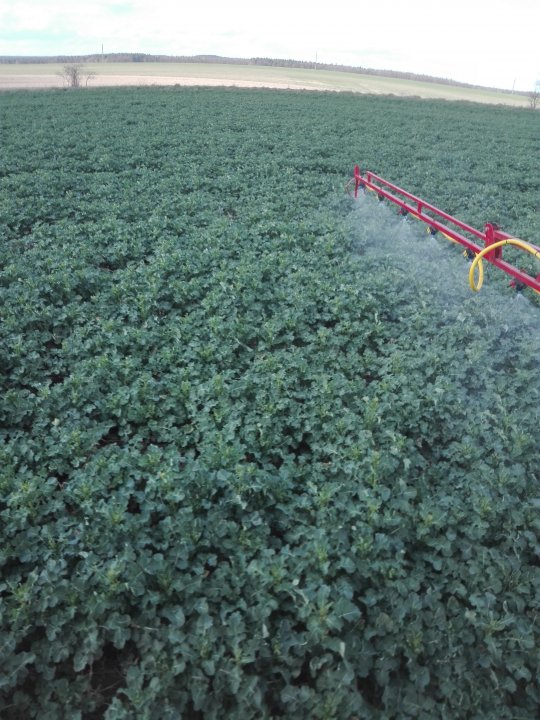

Zetor-7340    192
Podbijam pytanie, u mnie wygląda obecnie tak i wyłażą gdzieś nie gdzieś jednoliścienne pryskać to jeszcze, czy rzepak przydusi?

Thorod    23
U mnie miejscami duzo chwastow, tu pusto :D rzepak to zakryje
