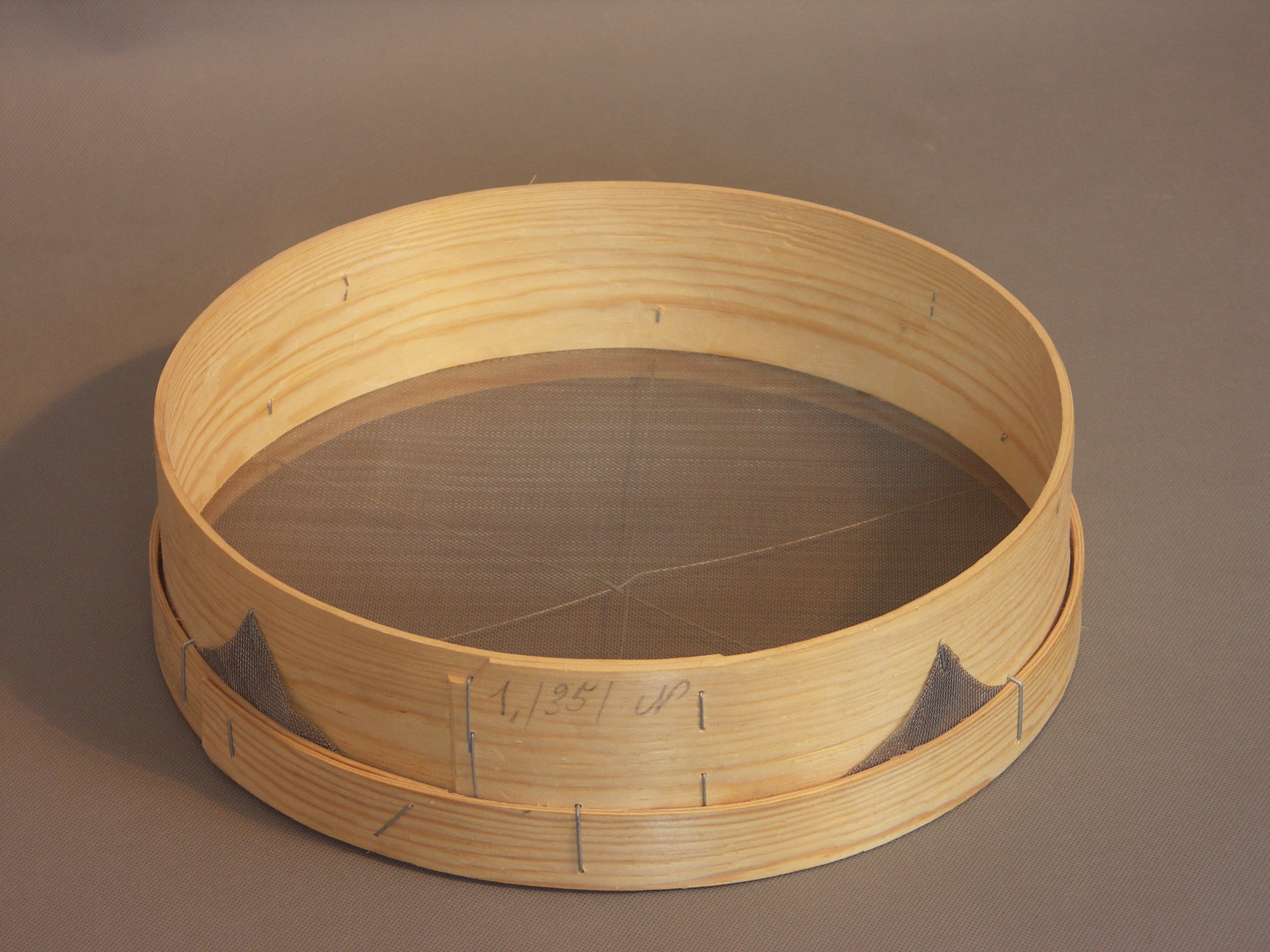

hardkor113    637
Znalezione obrazy dla zapytania sito przetak
O takie coś mi chodzi sam kiedyś miałem kawałek z przytulią z 5 ton i takim czymś dymałem.Inaczej na skupie grosze bym dostał
Udostępnij ten post
Link to postu
Udostępnij na innych stronach
tomek73    579
2 tony to bardzo mało, po 5-6 t kiedyś przesiewali. Ja sypalem na przyczepę a gospodarz przesiewał od razu na drugą

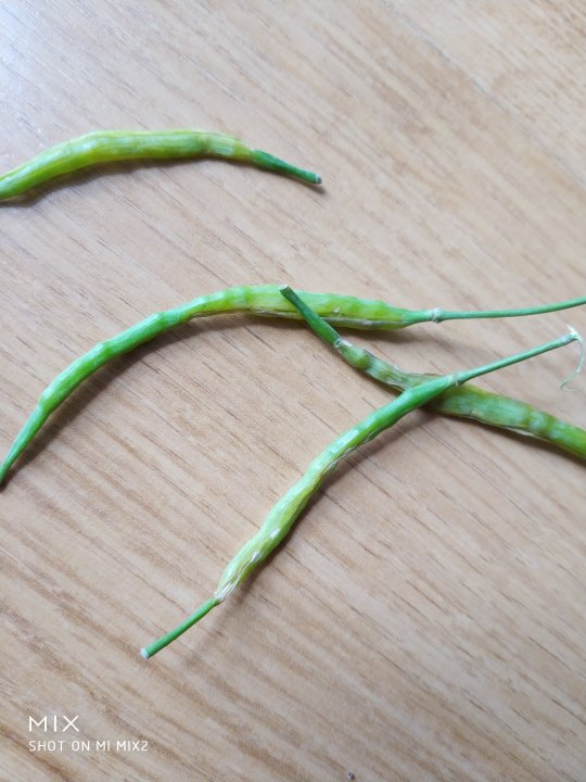

Audi213    143
O co chodzi z tymi łuszczynami. Miejscami są żółte i powykręcane.
