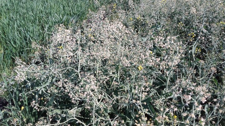

Panowie, czy taki efekt mógł spowodować stabilan w dawce 1.5 litra?
Dla mnie ewidentnie zawialo z opryskiwacza, oprócz tego dał jakieś odżywki. Pryskal akurat w pełni kwitnienia rzepaku. Z 10-15 arów tak wygląda
