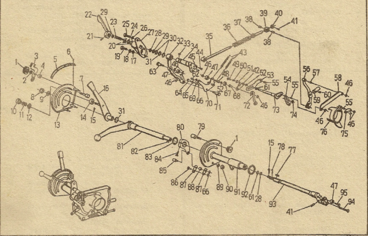

Zmieniłem cylinder i tłok podnośnika, złożyłem i podnosi tylko do połowy. Po ponownym zdjęciu plecaka znajomy zauważył, że brakuje jednej sprężyny, chodzi o tą http://www.agrofoto.pl/forum/gallery/image/63850-ursus-c-360-podnosnik. W sklepach nie było takiej więc kupiłem podobną od czegoś innego, ale efekt jest ten sam - podnosi do połowy, sprawdzaliśmy już powietrzem. Dopiero po włożeniu mocnej sprężyny podnosi do końca,a nawet za daleko, tak, że po włożeniu do ciągnika dźwignia oparłaby się o obudowę mostu i zapewne rozwaliła go. Czy tak duży wpływ na wysokość podnoszenia ma ta sprężyna? Zauważyłem też, że powietrze ucieka gdzieś pomiędzy rozdzielaczem a pokrywą, czy to wina tej uszczelki? http://www.farmexpert.pl/uszczelka_rozdzielacza_hydraul_produkt6352.aspx Pozdrawiam
