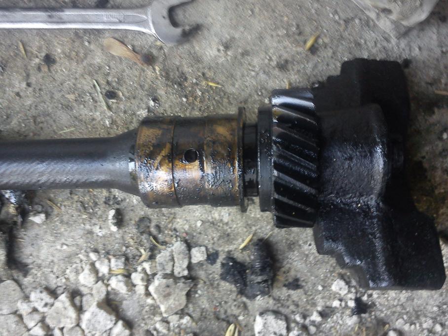

Dokładnie, z dwa lata temu miałem włam na podwórko i zginęło mnóstwo żelastwa w tym 4 obciążniki oraz te koło zamachowe z t25 ;/ No niestety zamówiłem wał i koło 12M ale myślę że nie będzie problemów. A tak swoją drogą to czy aby ta tulejka pokazana na zdj nie powinna być nabina w blok ?
Taka  tulej  powinna  mieć  lekki  nadwymiar  ja  oddałem   do tokarza  taka  tulej   po  wbiciu  kurczy  się  i  może  być  problem  z  włożeniem  wałka  [to  jest   przeciwwaga]   jeżeli
będzie  zbyt   lużno zacznie  się  obracać   z   wałkiem  w  obudowie  bloku .
