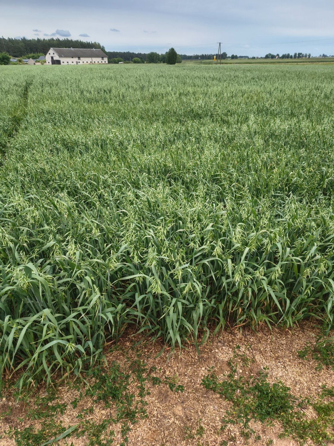

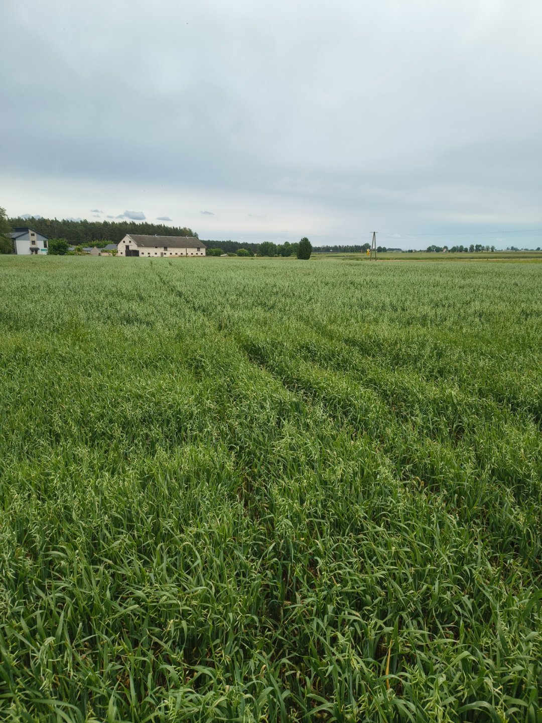

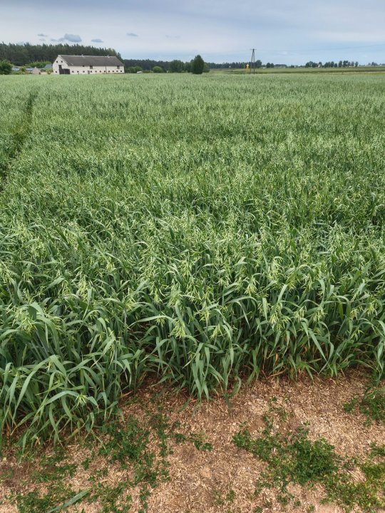

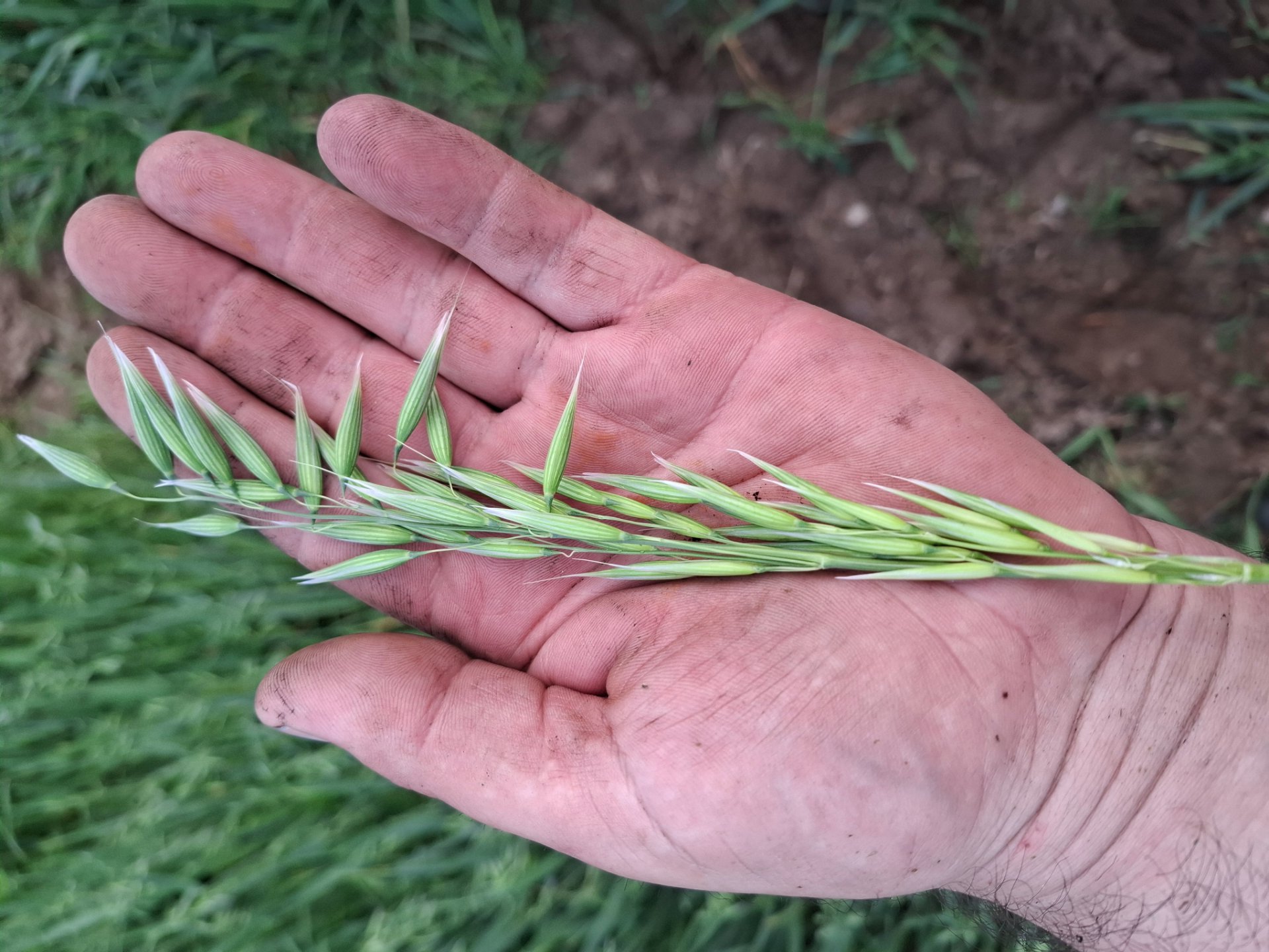

Zwalczał ktoś mączniaka w owsie? Zaczyna się klosic i widzę że presja mi się robi duża. Co na tym etapie można użyć? Obawiam się że przeskoczy mi na pod flagowy i flagowy a wilgoci nie brakuje...
Trochę mnie nie było i tak maczniak sie rozwinął. Pierwszy raz w takim stopniu w owsie. Już praktycznie 90 procent wiechy na wierzchu na polu. Czym mogę teraz jeszcze teraz polecieć. I nie zaszkodzić plus dodać coś na robaka.

Dodanie zdjęć
U mnie też problem z mączniakiem, ale nie aż tak jak u Ciebie. Pojedyncze kropki mam na pod flagowym a dół to konkretnie załapało. Mi doradca polecił fenpropidyne i dziś zakupiłem. Można w fazie kłoszenia stosować, z tego co się dowiedziałem. Pewnie u Ciebie pasowało by większą dawkę, ale ile bezpiecznie to ciężko powiedzieć bo na etykietach owsa ze świecą szukać.

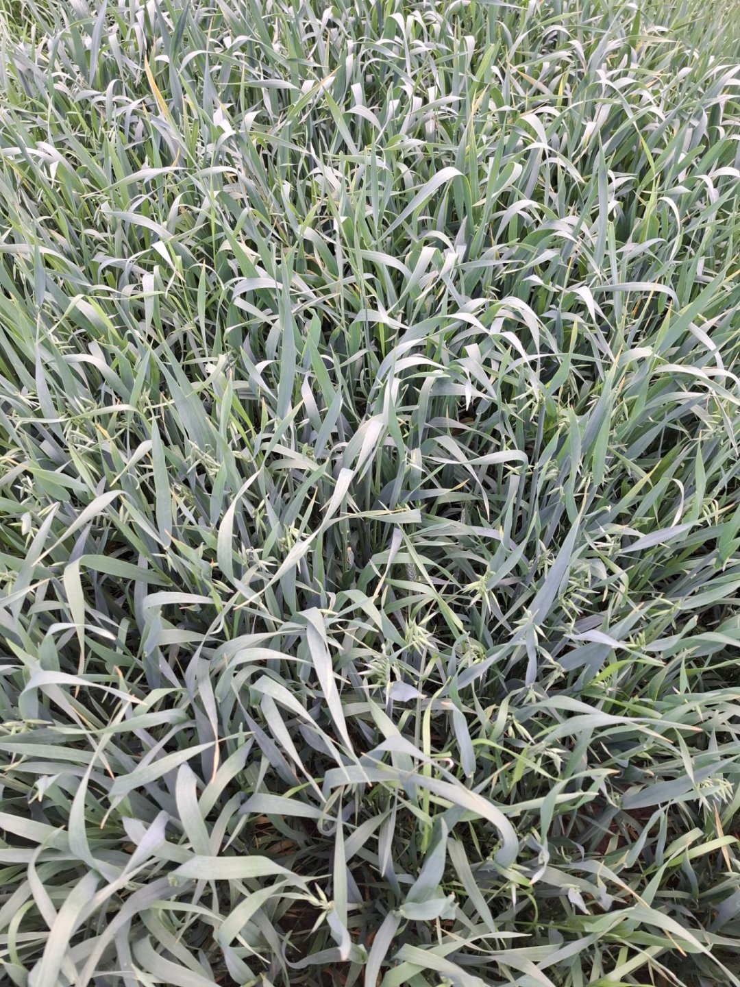

6 godzin temu, livebird napisał(a):
Jak u was owsy jare u mnie przy 85 kg N owies po pas a dopoero zaczyna wiechować do żniw to nie stoi niestety
U mnie podobnie,a dałem max dawkę modusa
Ja nie skracałem bo jak była pogoda siałem soje i kukurydze a poźniej pogoda sie popierdzieliła i było już za późno
Ja też późno skracalem, chyba 7 czy 8 mają już na 3 kolanko praktycznie. Poszła dawka 0,4moddusa ale i tak robi efekt. Lepiej późno niż wcale, słoma sztywniejsza. Mam porównanie z miejscem gdzie trafiło na rose przy lesie i tam efektu praktycznie niema. Ja przy nawożeniu 100kg N, raczej nie obawiam się że go położy. Chyba że będzie konkretny opad, ale w takich przypadkach skracane w porę też położy. Odmiana Rambo i aktualnie około 80cm wysokości.

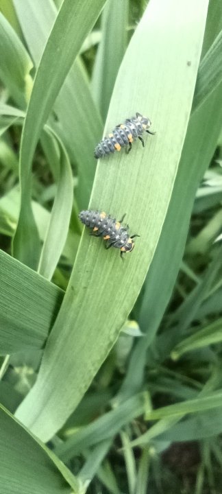

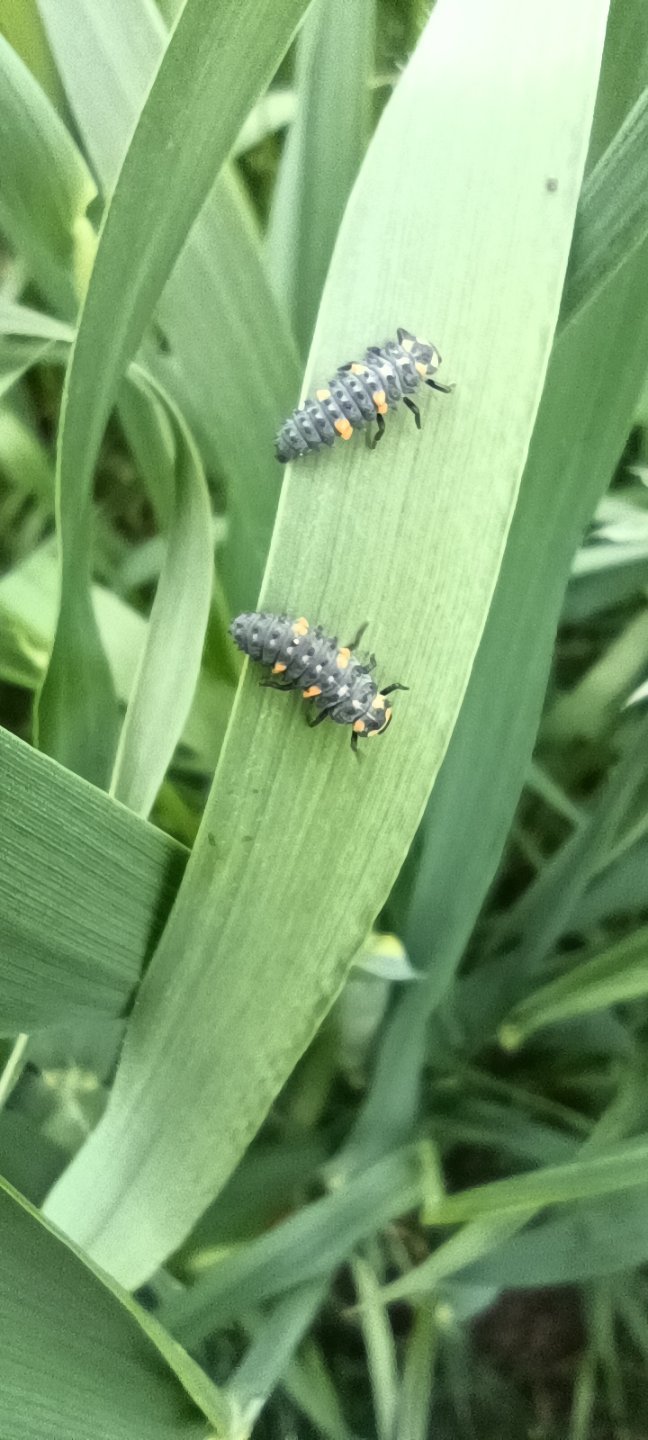

19 godzin temu, KlimekPL napisał(a):
Co to za goście?
Larwa biedronki pokrzywianki. Pożyteczny robaczek podobnie jak inne biedronki, jest drapieżnikiem !!!  żywi się mszycami, czerwcami, miodówkami i przędziorkami, a także drobnymi larwami motyli i muchówek i pewnie jeszcze kilkoma innymi szkodnikami. Zarówno larwy, jak i dorosłe biedronki są drapieżne i odgrywają bardzo ważną rolę w naturalnym zwalczaniu szkodników w ogrodach i innych uprawach. Niestety zapiegi na robaka też je zabijają. Naturalnie występuje w terenach górskich i okolicach tych terenów, ale już w Polsce łatwo go spotkać na pojezierzu mazurskim oraz w centrum kraju i nie tylko (szczególnie tam gdzie są naturalne stanowiska pokrzywy.
