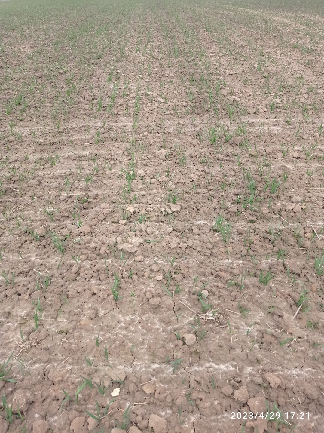

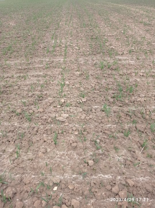

Panowie, jakieś sprawdzone sposoby na jak największe rozkrzewienie owsa ?  Po siewie 23.03 spadło dużo deszczu i przez to bardzo słabe wschody. Owies w fazie 1-3 liści. Przed siewem dostał 200 kg amofoski i 150 kg saletrzaku na ha.
Podać mu jeszcze azot ?? Kiedy najlepiej ? Żeby wpłynąć na jak największe rozkrzewienie ?
Czy może dolistne siarczan i jakieś mikro ?
Miał ktoś podobny problem?
Edytowane przez MateuszImiołek
mocno przybiło... a sprawdzałeś czy pod ziemią jakiś 1 cm nie próbuje wyjść siewka tylko nie da rady i żółknie? Ja tak miałem 3 lata temu też po siewie deszcz przybił i po 2 tygodniach wyszła może polowa a reszta dusiła się pod ziemią. Wziąłem wal do rozbijania gród z kultywatora i lekko ruszyłem ziemię, po tygodniu zielono na polu.
Azot jeśli chcesz możesz dać jak najszybciej. Siarczan i mikro też, tylko tak jak kolega pisze - te rośliny po prostu nie wyszły, ale teraz już pewnie nie wyjdą bo za długo od siewu. Ja siałem mieszankę 6.kwietnia i lepiej wygląda
