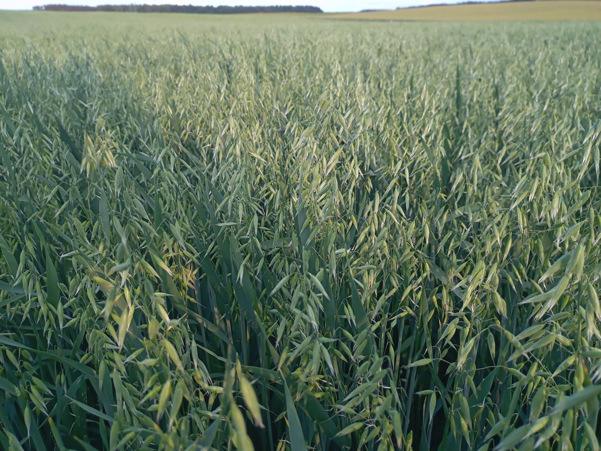

Owsów nasiane w tym roku i są piękne. Pogoda sprzyja, po początkowym niedoborze wody, teraz ideał

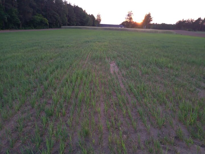

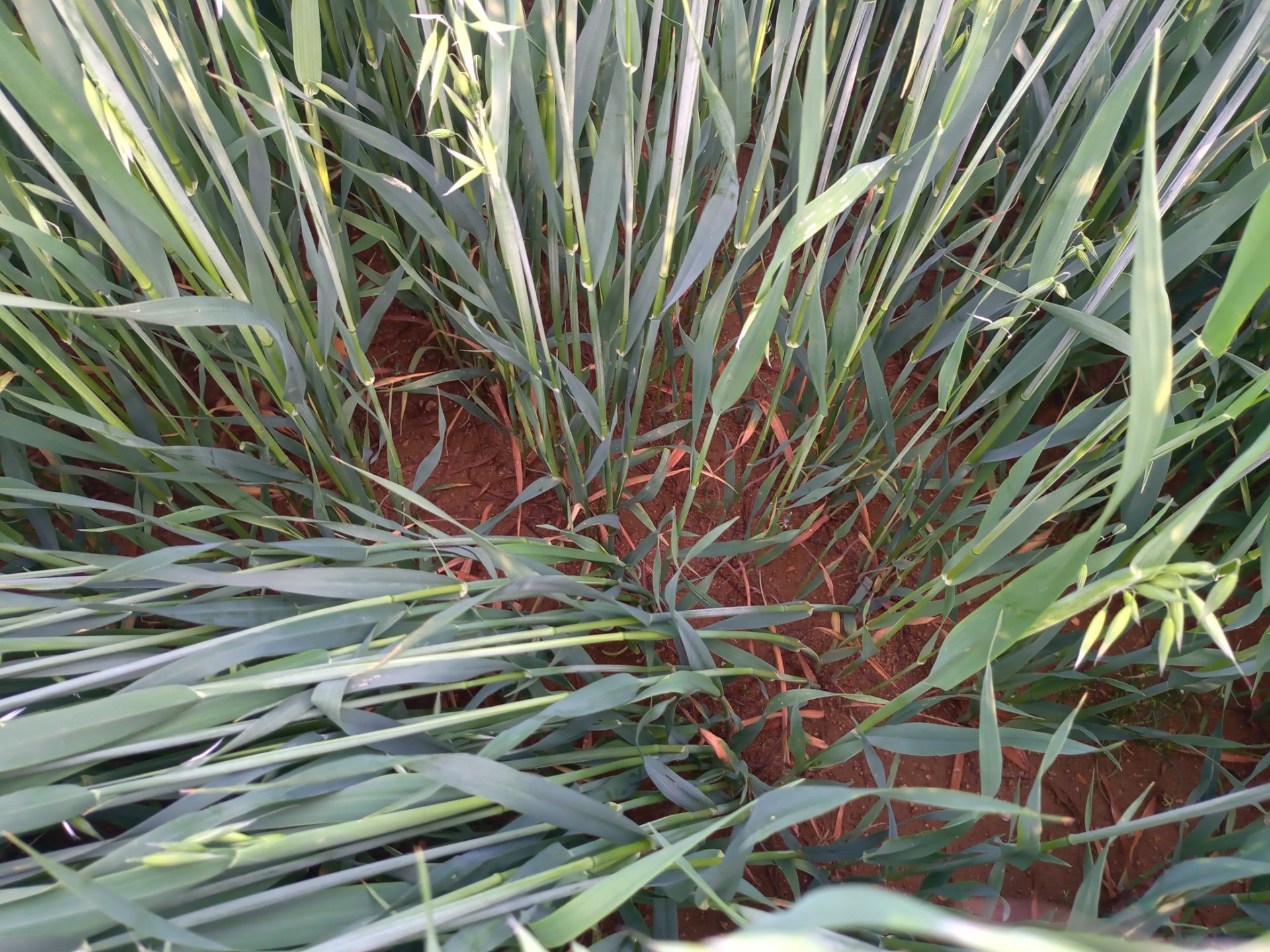

To prawda, w większości kraju wody pod dostatkiem. U mnie trochę wyszła lipa z równomiernym nawożeniem. Kupiłem na wiosnę rozsiewacz kuhn MDS i wyszło że przy mniejszej ilości nawozu nie pokrywał równo za ciągnikiem. Zrobiły mi takie takie pasy na jakieś 4m szerokości, które są rzadkie i widać że azotu brakło. Muszę wziąć poprawkę na następny rok i zwiększyć nastawę + prędkość, albo szerokości wysiewu. Może ktoś też ma MDS i podpowie jak sobie radzi z takim tematem? Chyba że jeździć na zakładki.
Mam mds 19.1 i pasów nie ma.  Pewno złe parametry ustawiłeś. Tz z tabel źle dobrałeś ustawienie łopatek do nawozu.

Korzystałem niby z tej apki, w jęczmieniu i pszenicy wszystko ok wyszło. Jedynie w owsie jak siałem w ilości 150kg na ha to nie dorzucał na tył. W pszenicy i jęczmieniu najmniejsze dawki miałem 250kg jednorazowo.

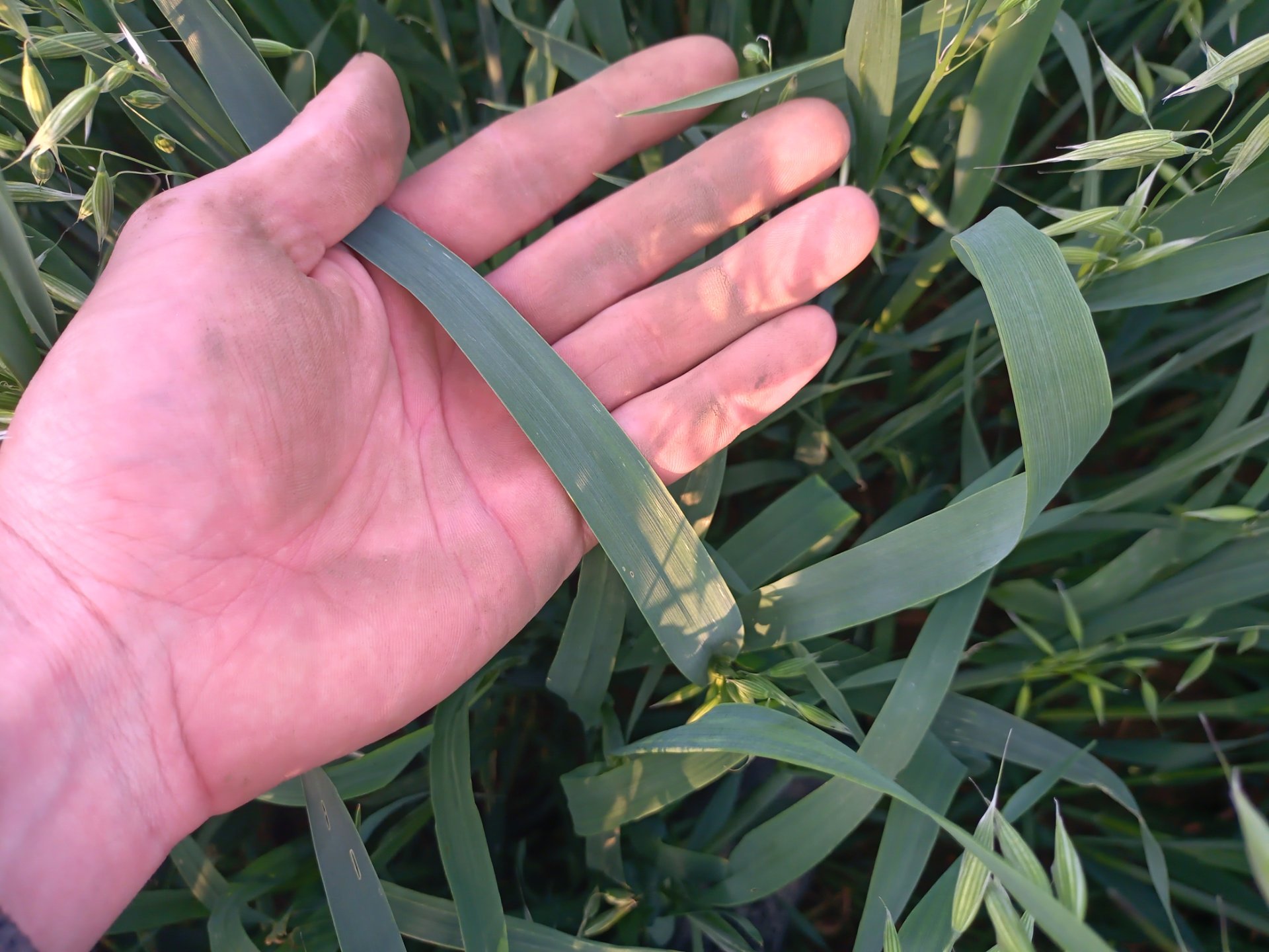

Dużo skrzypionki w owsie i co teraz prysnąć to czy jak?
Nie było ulewy?
Wczoraj były chyba chwilowe pompy, a i dzisiaj też parę minut ładnie pompowało
Piątek, sobota była pompa dziś delikatnie. Zmyło ją? Dziś nie byłem mokro strasznie. I w pszenżycie się trafia duża presja jak nigdy.
U mnie wczoraj widziałem pojedyncze sztuki ale przeszła taka pompa że na pewno ich już nie ma na liściu, teraz zapowiadają kilka dni chłodniejsze więc spokój ale trzeba monitorować bo wilgoc jest i wystarczy znowu kilka dni ciepłych to się pokażą
3 minuty temu, Agrest napisał(a):
Na 99% jest po problemie
Miejmy nadzieję, jutro się przejdę zobaczyć. Miejscami naprawdę sporo tego było.
