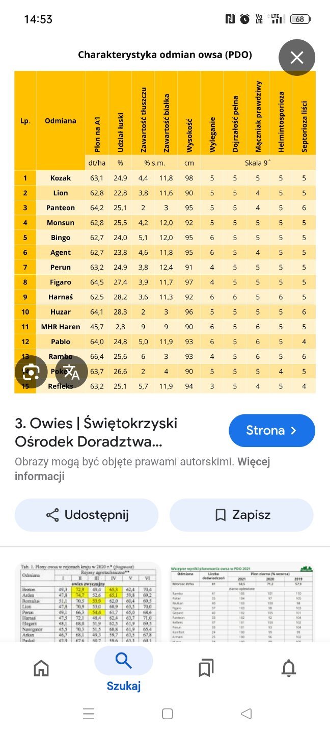

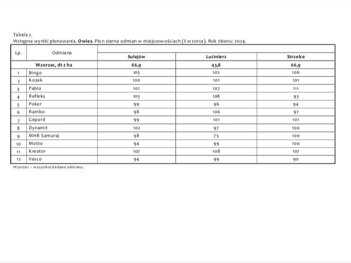

Bo dla niektórych Bingo to jest odmiana najgorsza z możliwych.
A prawda jest taka że jak od strony agrotechnicznej zrobisz wszystko jak należy to Bingo odda Ci więcej niż niejedna odmiana. No ale łatwiej napisać że odmiana do niczego. Badania COBORU
