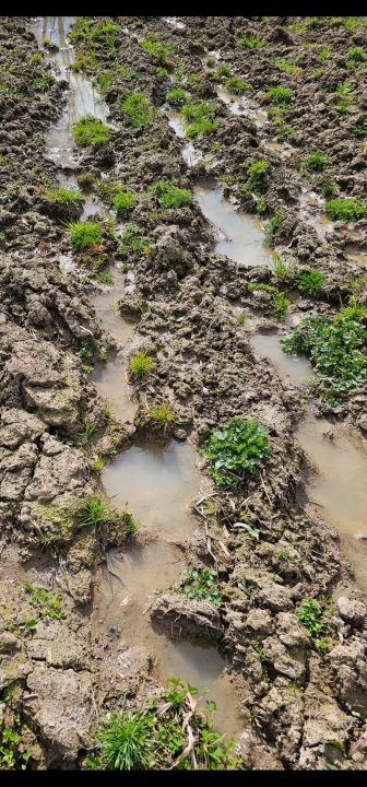

To u mnie 150kg soli
170 kg fosforanu
170l rsm32
Chwast
Skracanienie
Grzyb.
Odchwaszczać pasowałoby chyba na dniach ale grafik zajęty.

Czym odchwaszczasz?
Nie wiem jeszcze. Może fluroksypyr i tribenuron.
Przed zabiegiem zdecyduję jak będę widział co na polu rośnie
