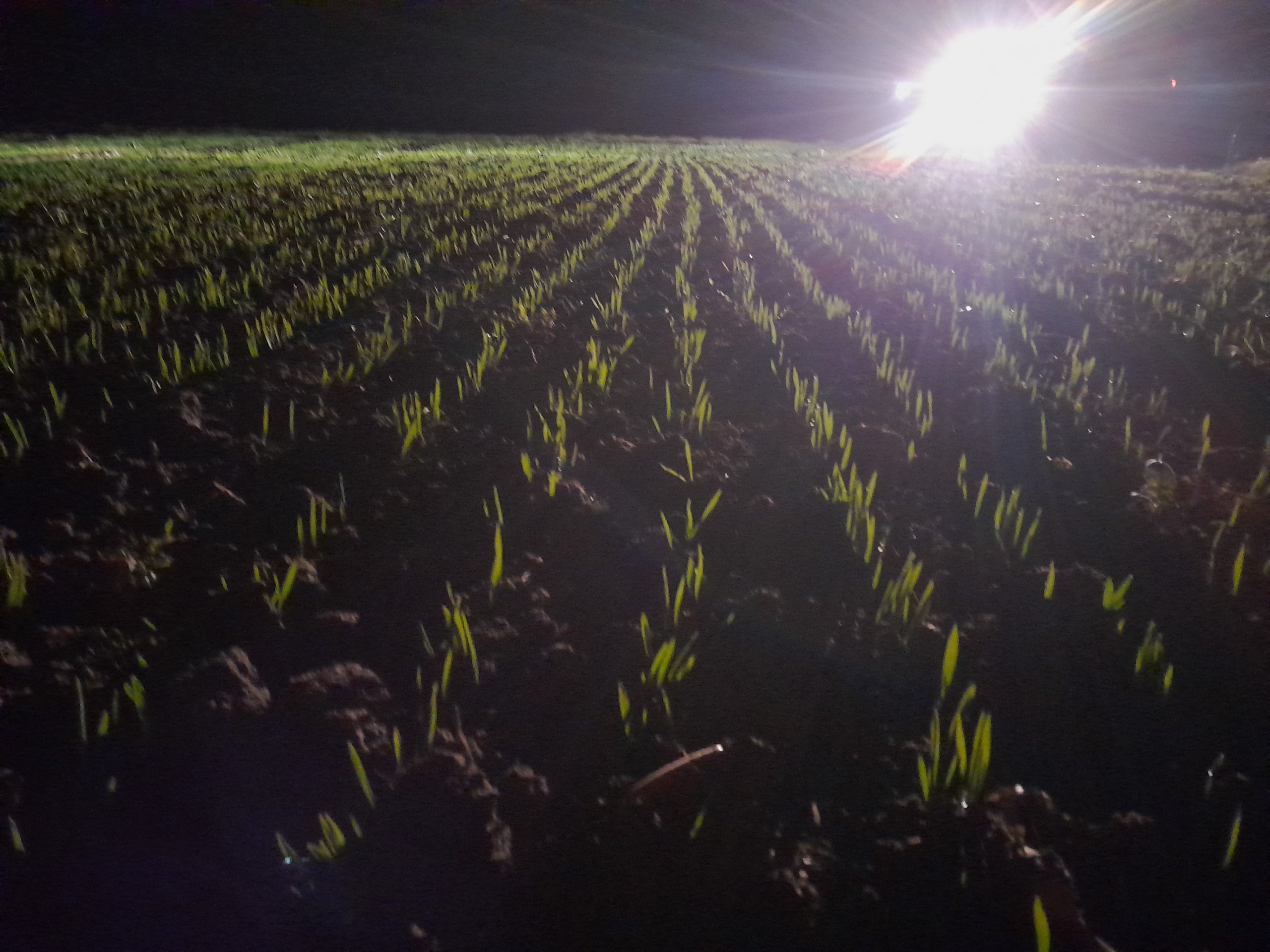

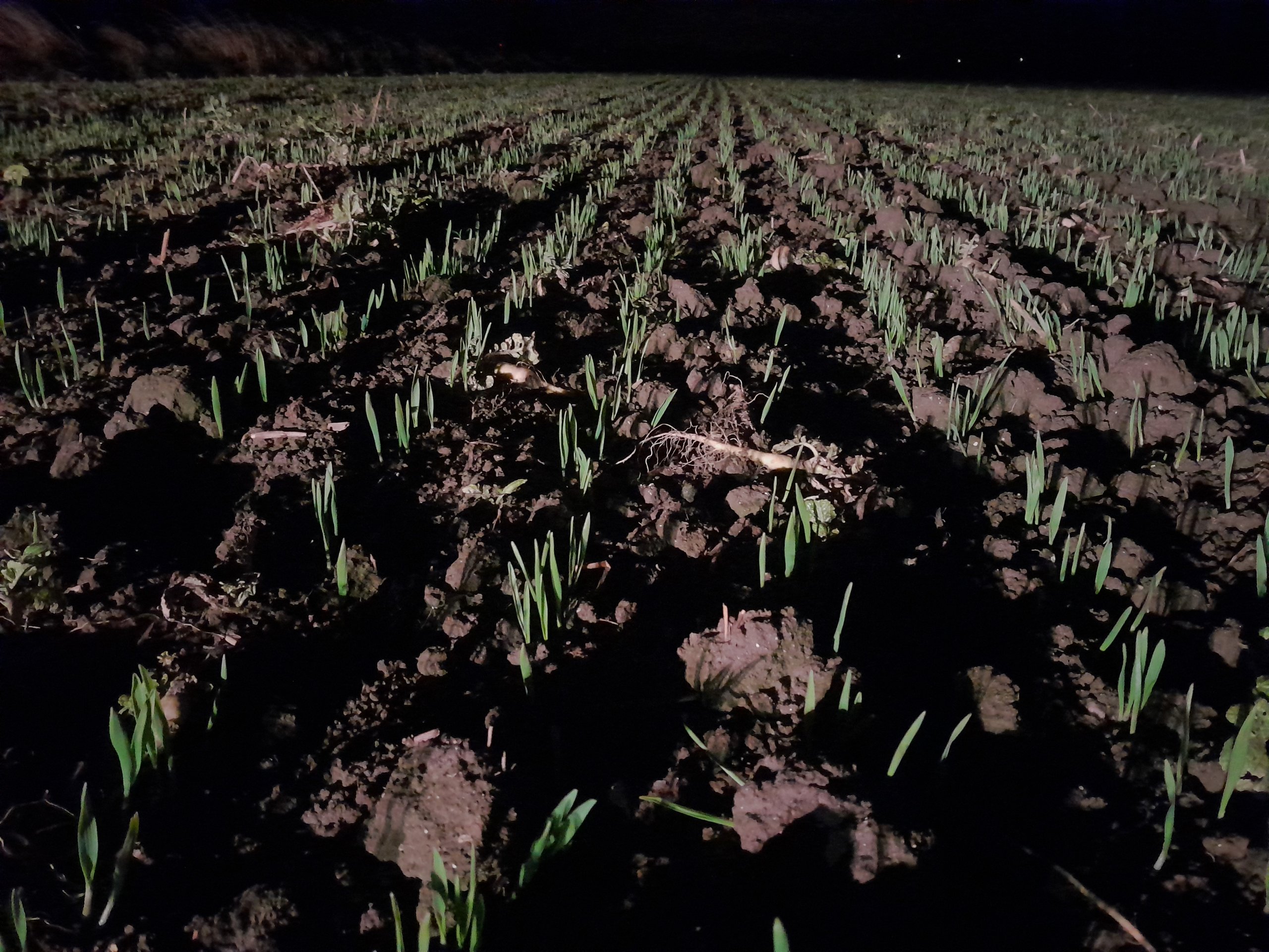

18 godzin temu, tomispeed napisał:
u mnie siany koło 20 lutego i tez cały czas nie widać. Tak samo w ziemi kiełek ładny, ziemia sypka bo u nas piachy. Teraz ma być ciepło to pewnie powschodzi ładnie....
Dzis miejscami już wyszedł
Ja hassią to pewnie i 350 bym wysiał . Nie sprawdzałem ale 170kg siałem to awet pół skali nie było. Tylko owies odwiany i śliski, bo taka cecha odmianowa.
Jak was siewnik ogranicza to każde opuszczenie denek mocno zwiększy normę.
Ja sieję na 3 ząbku. Na 4 szło by dużo więcej
