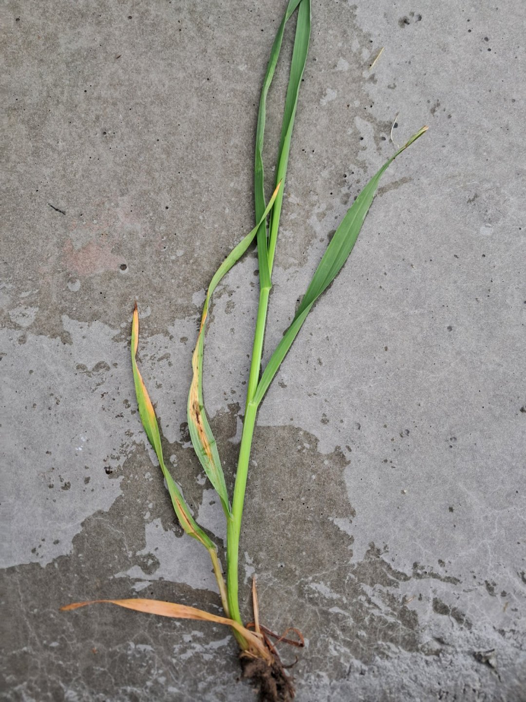

23 kwiecien pryskany był na chwasty bo wtedy byla koncowa faza 3 lisci w owsie , kilka dni ciepła było przed zimowym majem 🤫 no cos poszlo nie tak co sie poradzi, na pewno temperatury mu zaszkodziły...nic się nie zrobi już😉
To ja pryskałem kilka dni później Omnera LQM i mam czysto. Gold potrzebuje temperatury.
Pryskałem pierwszy raz tym środkiem i trochę testowałem dawki, bo na etykiecie jest napisane dawkowanie od 0,5 do 1 litra. Na jednej działce dałem 0,5, na drugiej 0,75 a na trzeciej 1 litr. Wszędzie czysto i bez przebarwień, więc w kolejnym roku będę stosował tą najniższa dawkę.

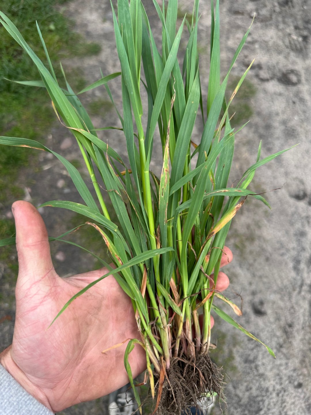

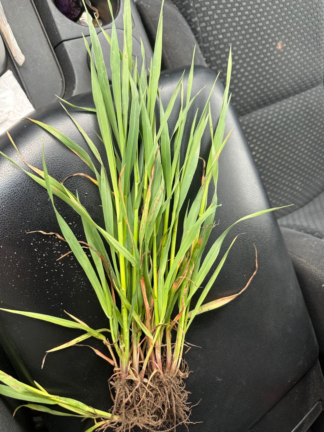

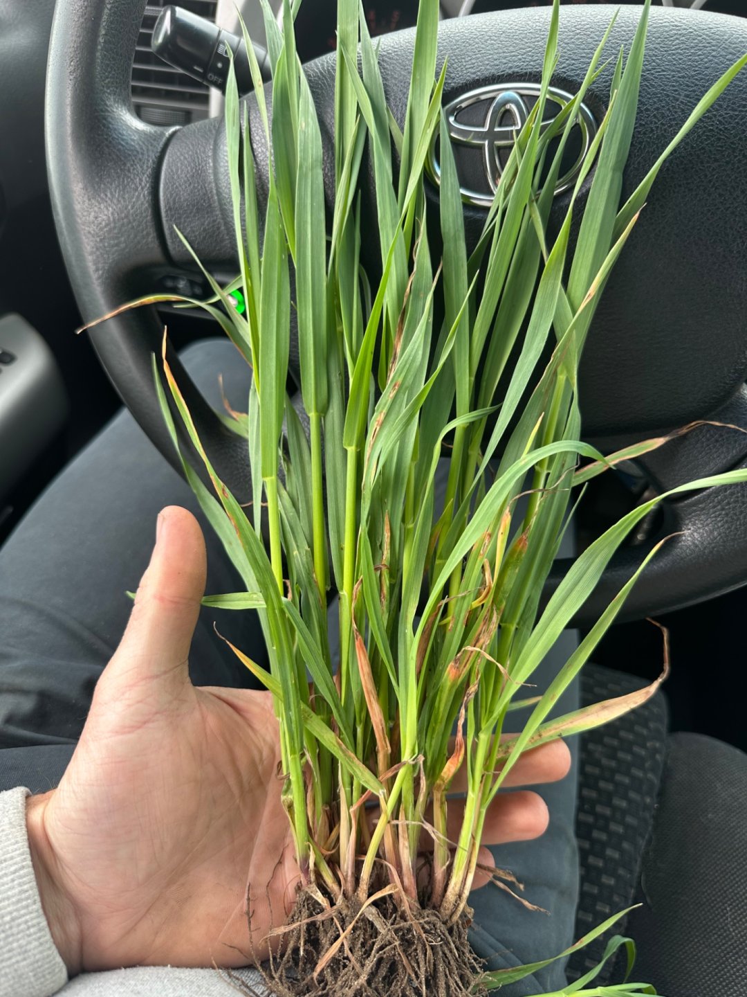

No i u mnie w owsie pokazal się grzyb na dolnych liściach. Poniedziałek wtorek planuje robić t2 w pszenicy to od razu polecę owies. Tylko kolejna sprawa to chwasty które jeszcze w zeszłym tygodniu wydawały się niegroźne, pojedyncze sztuki tak dziś rumianiw I innego dziadostwa pełno. Wychodzi 3 kolanko i pytanie czy można czym pryskac owies w tej fazie?

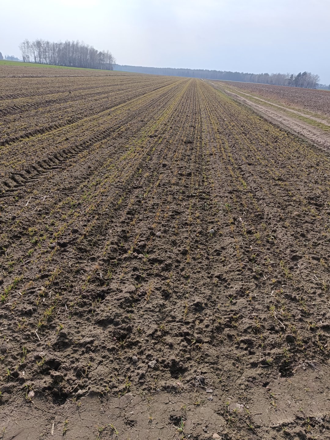

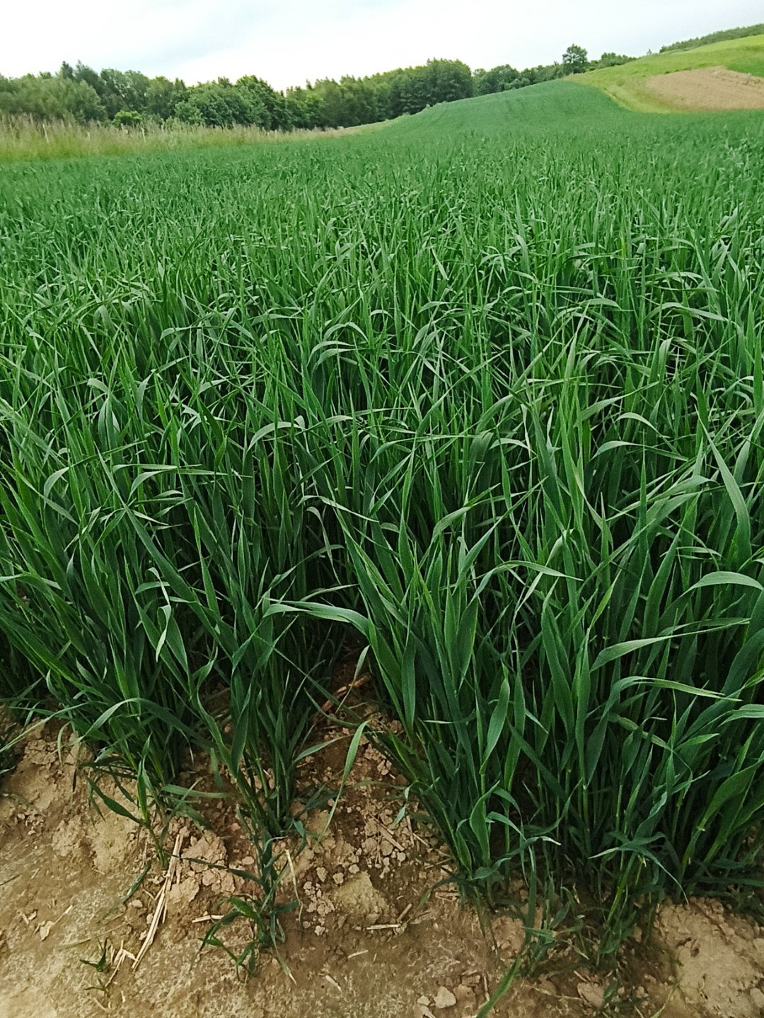

Jak wasze owsy ozime? Jedno pole skasowałem drugie zostawiłem i nawet  dobrze to wygląda w porównaniu do stanu z końca marca drugie zdjęcie z 26 marca
Edytowane przez michal_19

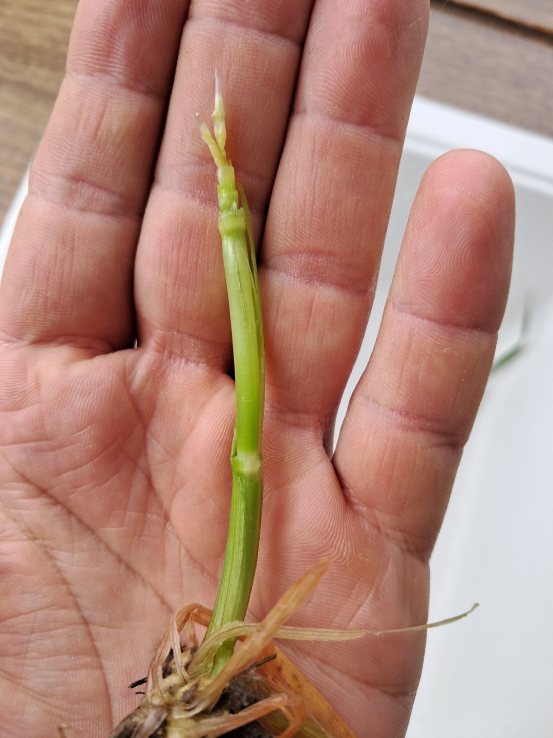

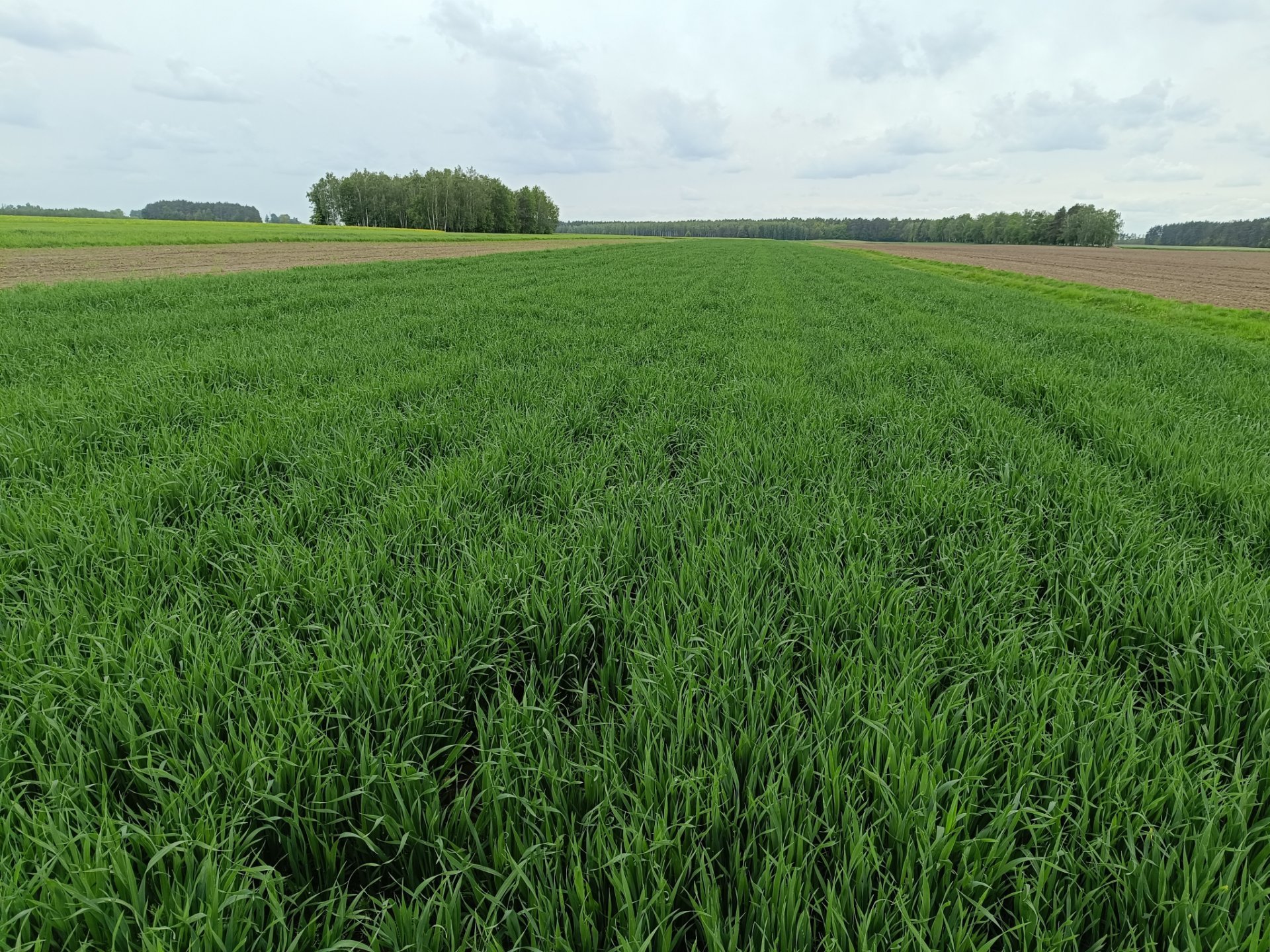

Owies Rambo, nawożenie 100kg N.
Tydzień temu skracany dawka 0,4l moddusa.
Z wysokości pod kolano, wiecha myślę że ukaże się na wierzchu, za jakiś tydzień.
Obsada 300-320 sztuk na M2, siew 07.03
