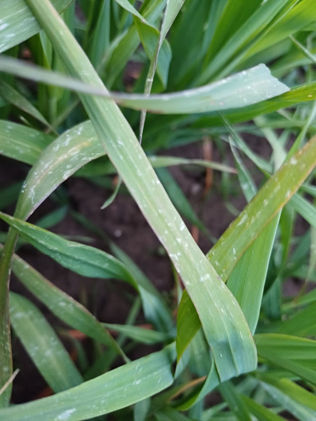

U mnie w owsie zaczyna się pokazywać skrzypionka, czy do insektycydu cyperkil można dodać siarczan magnezu z mocznikiem ? Zawsze ewentualne dokarmianie dolistne łączyłem z fungicydem.

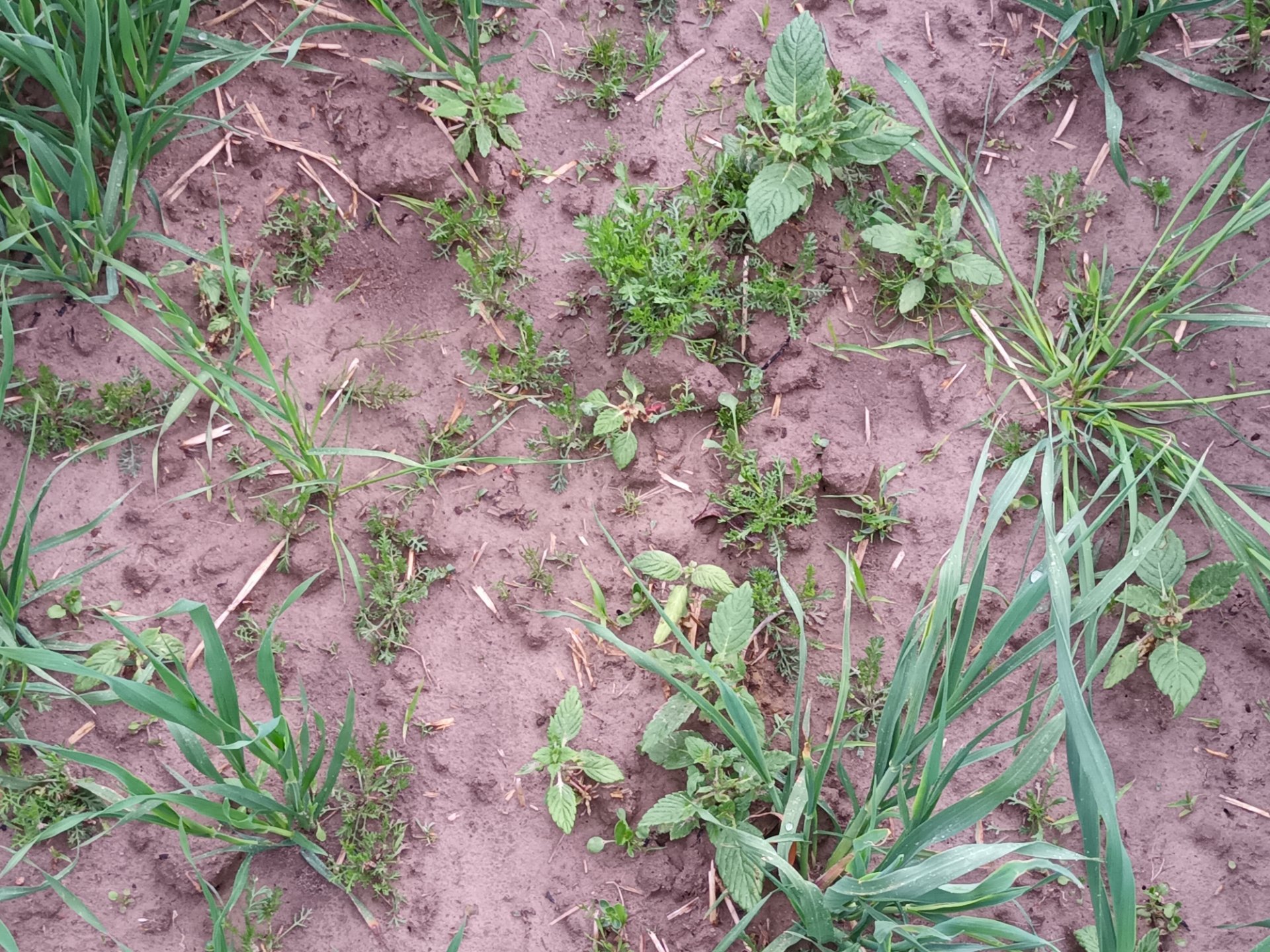

Można czymś opryskać owies w tej fazie? Siany 11 marca, miesiąc temu pryskany Chwastox turbo. Wyskoczyło dużo młodego rumianu.
Czy warto w ogóle teraz w to wjeżdżać? Rumianu trafia sie nawet kilka sztuk na metrze. Owies go nie zagłuszy?

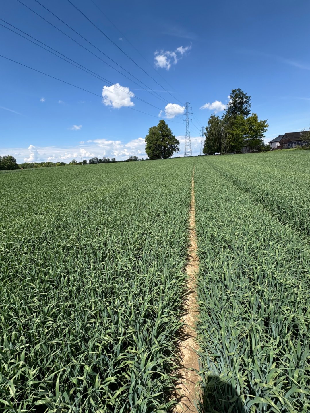

7 godzin temu, SawekBraczyk napisał(a):
Co na regulacje poszło? Czy jeszcze coś dokładasz?
Pod owies dawałem 80 kg N, myślę że to nie zbyt wiele i nie robiłem żadnej regulacji. Teraz często lubi popadać, owies sporo poszedł w górę i się właśnie zastanawiam czy dobrze zrobiłem odpuszczając ten zabieg.
8 minut temu, jaco512 napisał(a):
Jak miał zadziałać skoro nie było odpowiedniej temperatury.. dopiero od kilku dni są w miarę warunki
To czym miałbym pryskac teraz czekając na te chwile jak już będzie się klosil?🫡 jak nie zimno to deszcz,  od początku maja 70 litrów spadło. Zaryzykowało się wtedy i nie wyszło a teraz czekając na dobre warunki nie miałbym czym opryskac, przyhamowało jedynie to.

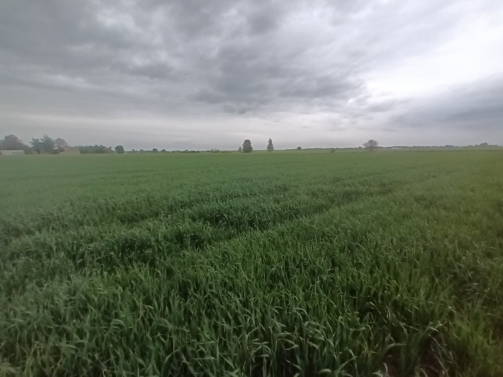

Pryszczy ktos owies doglebowka? Bo z tego co zauwazyłem u siebie w łubinie to np DFF+Chlorotoluron czyli np snajper nie rusza w ogole owsa, zamiast czaic sie na warunki z Goldem czy Chwastoxem mozna by opryskac po siewie i z głowy a te substancje dobrze działaja w niskich temperaturach.
Co o tym myslicie??
Edytowane przez matisz
W tam tym roku dalszy sąsiad pryskal od razu po siewie doglebowka, wtedy był niezły chłód i do żniw miał czysto także może to czas właśnie się przestawić na taki rodzaj oprysku w owsie tak jak mówisz a nie wyczekiwać dobrych warunków jak widać po ludziach że niestety ale dobrze nie podziałało przez te głupie majowe kwietniowe temperatury jakże wiosenno zimowe.
Ja zrobiłem goldem dość wcześnie, w fazie 3 liści. Miałem dużo samosiewów miedzyplonu i chciałem to jak najszybciej zlikwidować. Na szczęście w sumie, bo wtedy były odpowiednie warunki, które do tej pory już się nie powtórzyły. Na ten moment coś tam nowych się pojawia, ale są małe i myślę że owies je zagłuszy.
Miesiąc temu to raczej nie pryskałeś bo to był okres okołoświąteczny i wtedy były idealne warunki na takie zabiegi. No chyba że skopales coś z samym zabiegiem.
