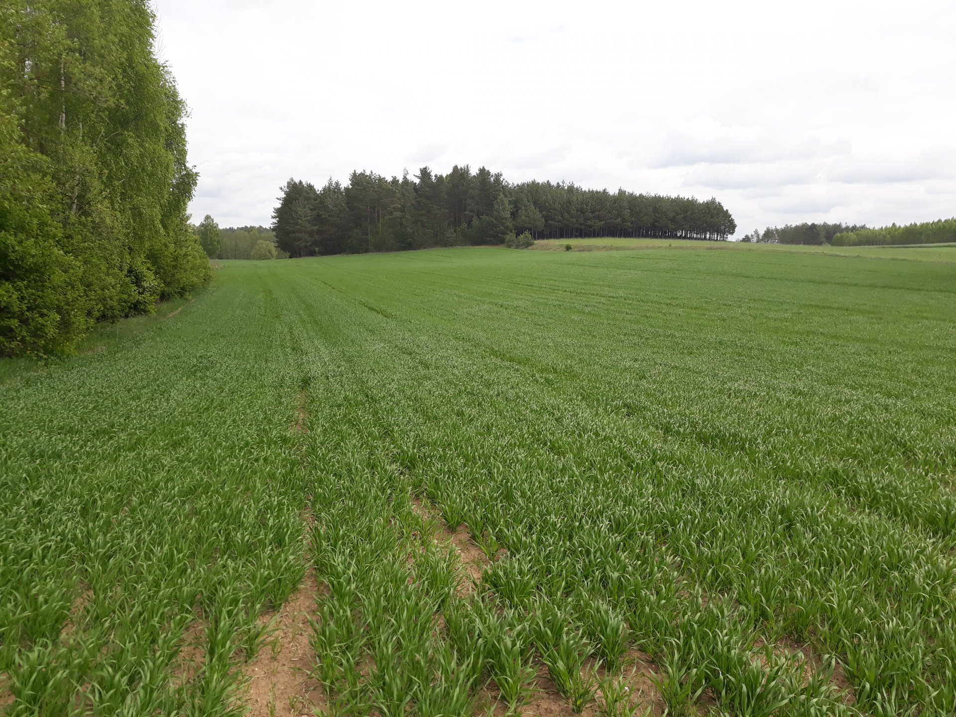

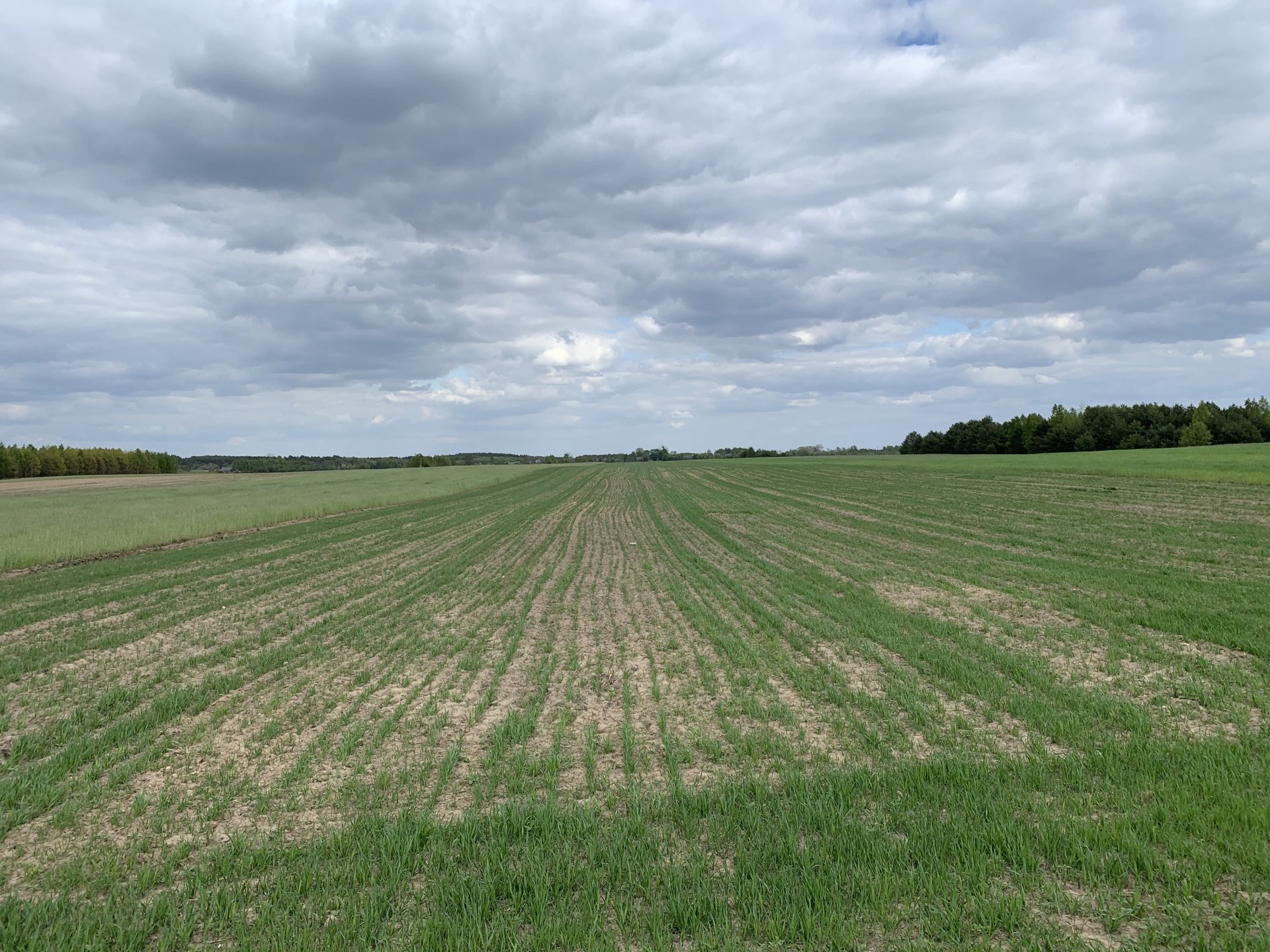

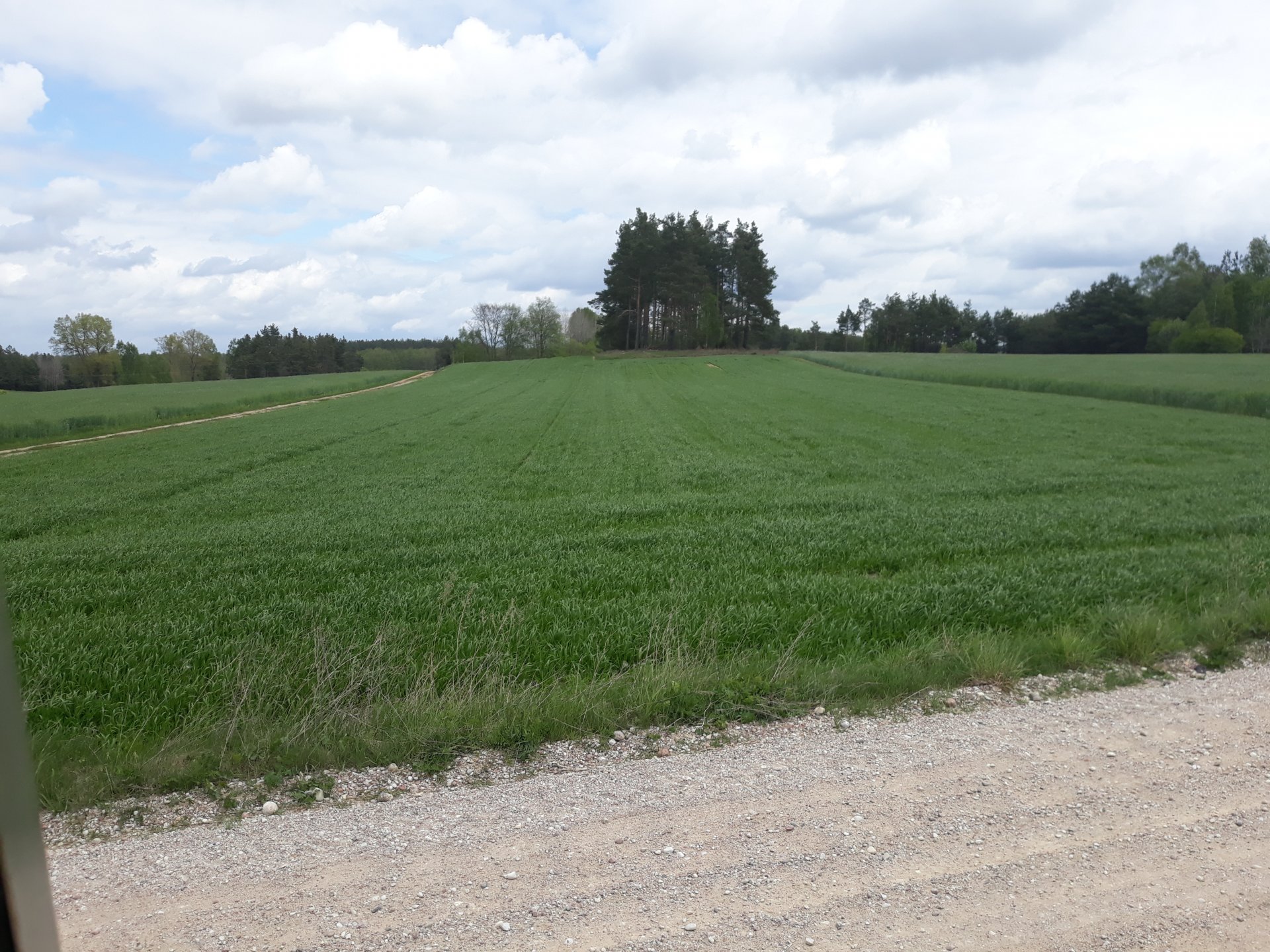

Moj nawigator tak wygląda. Siany 17.03
Drugie zdjecie to Posejdon z kwalifikatu.
Jeszcze nie pryskane herbicydem bo wieje lub pada.
Edytowane przez Szron88

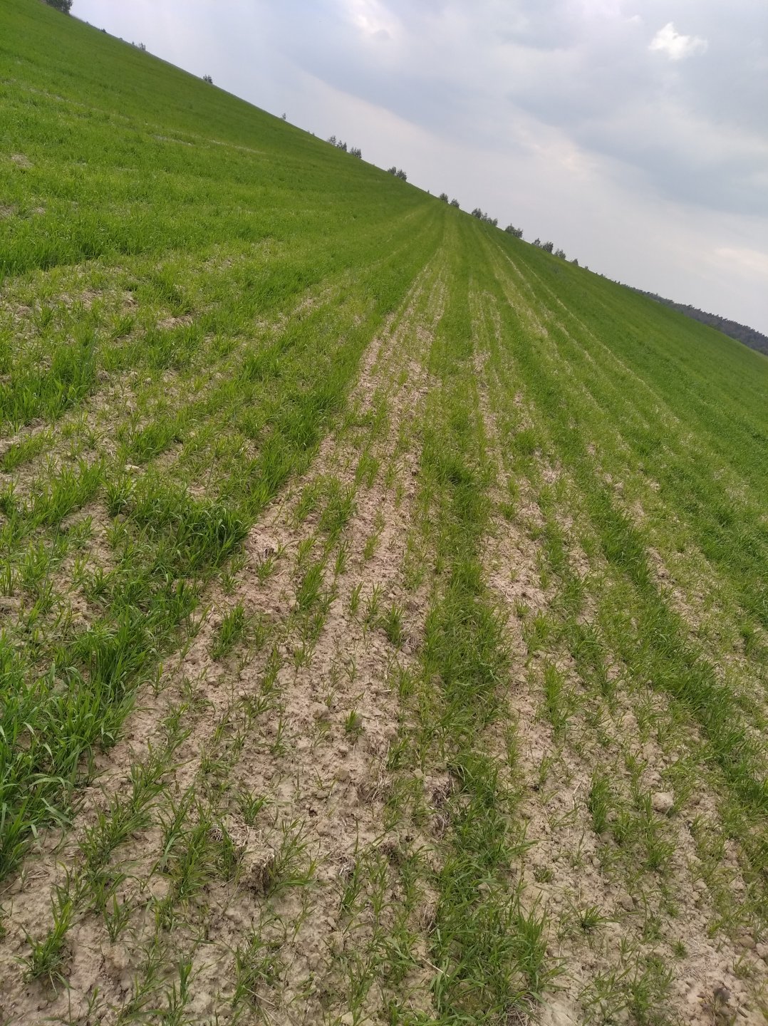

Tak patrzę po tych waszych owsach to aż zazdroszczę.Mój siany 21-22.02.Macie pomysły co mu jeszcze zaradzić ? Dodam że dostał około 100-110kg N
A jak u Ciebie z ph i kulturą ziemi? I przede wszystkim jak z opadami?Bo przy takim nawożenia N to powinien lepiej wyglądać.
U mnie wygląda podobnie na ziemi gdzie jest niskie ph...
Chyba miał problemy z  wyjściem na wierzch , na 2 polach tez mój tak wygląda , widać ślady po kolach ciagnika i siewnika moze tez zbyt głęboki siew, wyglada identycznie jak u mnie
Czym bedziesz odchwaszczal ?
Ladnie wyglada :)
Było w styczniu posiać kurła
Co z tego że dostał tyle N jak ten nawóz czeka i czeka a owies ni jak nie powychodzi
Trzeba siać w terminach nie na darmo je wymyślono
San posiałem 5 03 i to największy był błąd bo miesiąc siedział nim wylazł potem zimno nie rósł i tyle.
Tu nie o termin siewu a raczej o zasobności gleby chodzi.
Perspektyw on już nie ma.
Jakie ph?
Azot to nie wszystko, wydaje mi się że braki magnezu są spore.
