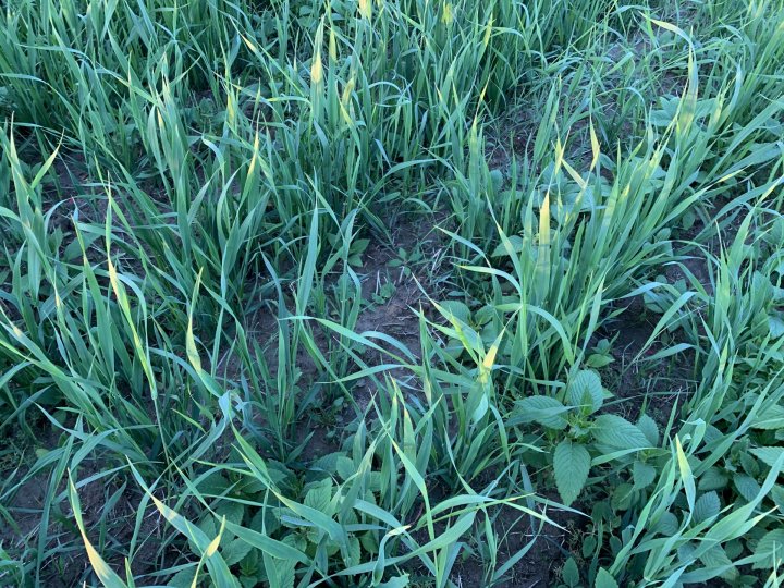

Przeazotowanie raczej nie możliwe bo dostał nie całe 200 kilo mocznika na ha pod korzeń i więcej nie dostał jedynie dolistnie jeszcze dałem 10 maja roztwór mocznika 5% siarczan magnezu 4% mikro 2 l i stabilan 0.7 i tylko obstawiam że to mogła być jego sprawka ale na klinach nie ma śladu gdzie poszlo x2

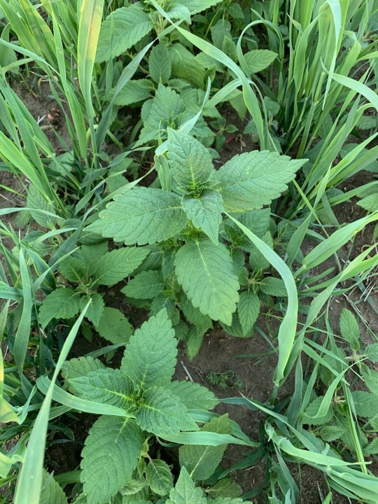

11 minut temu, Pstrąg napisał:
Ktoś wie co to za chwast i czym go zwalczyć ? Chwastox turbo nie zrobił na nim wrażenia.
A nie poziewnik szorsrki?
Mustang forte może go weźmie. Jest średnio wrażliwy na Mustang forte ale może coś tam go ugryzie
Edytowane przez Mariu
U mnie poziewnika Mustang Forte wziął, z tym że pryskałem 8 maja i miał 2 liście.
Też to miałem w ubiegłym roku. I wiem że mustang i golf twego nie biorą. I robiłem jeszcze raz zabieg substancją MCPA czyli chwastox, agitox itp.
