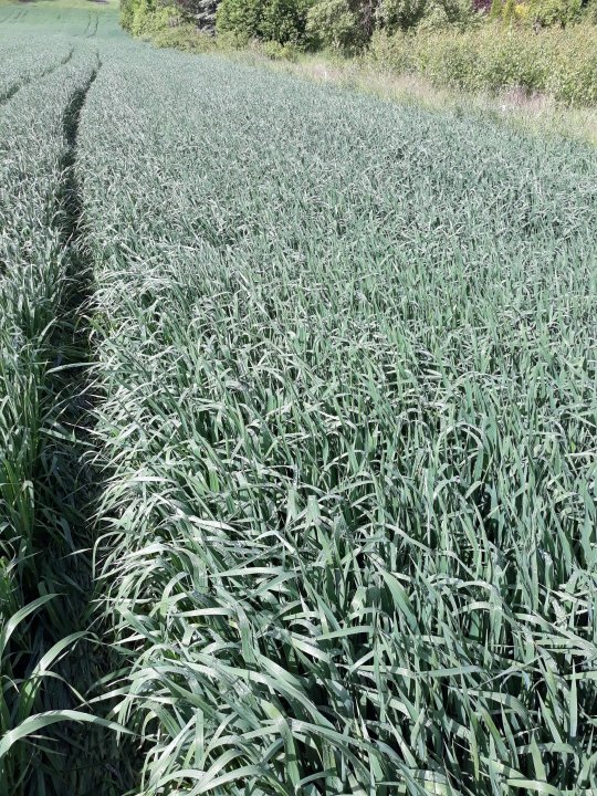

Nie wiem ile sztuk nie chciało mi sie liczyć bo 7ha posialem tylko. 190kg/ha 400kg rsm 32 ale sporo strat bo deszczu nie było. Gdzieś do kolana może sięga. Ogolnie jakby padało wczesniej to bym dal 1100g ccc i wsiooo.
Czyli koło 130kg N wow. Chłopaki nie przejmujcie się to bedzie stało, aby nie było gwałtownych burz. U mnie owies ma piękne liście , jest woda to aż chce sie na pole przejechać pocieszyć oko.

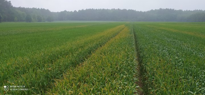

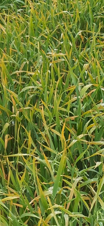

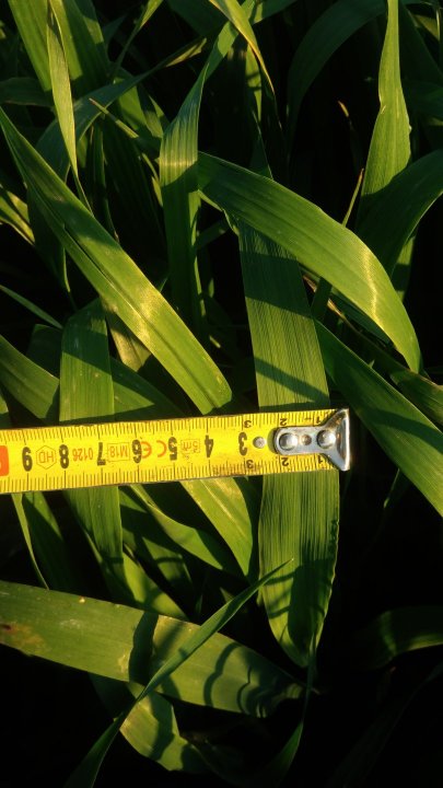

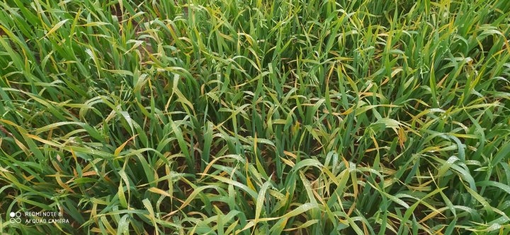

Mój pryskany na chwasta około miesiąca temu także nie wiem. Pryskałem ostatnio fosforem dolistnie pół zalecanej plus mikro ale tylko litr a zalecane 2 do 3. Może to po stabilanie ? Pryskane było około 10 maja ale tylko 0.7 litra
17 minut temu, pawelus1986 napisał:
A to nie jest przypadkiem przypalone ? zrób zdjęcie liścia z bliska
W nocy nie dam rady. Ale powiem ci że też tak myślałem ale oglądałem pole w kilku miejscach i aż specjalnie na klin poszedłem gdzie oprysk się trochę nakłada i tam tego nie ma mimo że podwójna dawka oprysku poszła
1 minutę temu, marcin999 napisał:
Mam to samo, wykluczone przypalenie opryskiem, na jednym kawałku w różnych miejscach, nie na całym polu. Podejrzewam pH lub karłowatość jęczmienia (oby nie)
No bardzo podobnie ale u mnie obstawiam na brak potasu poprostu się skończył a roślina potrzebuje aby wydać plon i wycofuje. Siałem Przedsiewnie 280 kg Korn kali na hektar ale to jest zaledwie 110 kg k a w ziemi na poziomie bardzo niskim. A głównie żółte place na 5 klasie obserwuje u sb. U cb nawet bardziej wygląda to na brak potasu w glebie nie wiem jakie masz gleby. Ale u mnie zdjęcie robione na V klasie tydzień temu jeszcze myślałem że będzie super bo w tych miejscach był lekko żółty w kwietniu w suszę potem dostał deszczu i ładnie urusł a teraz go siekło jak zaczął wiechować. Zastanawiam się nad opryskiem potasem dolistnie ale nie wiem czy nie za późno i czy ładować się w koszta
Albo ten wirus bo to całkiem tak wygląda tylko że karłowatość w owsie niby jest fioletowa. Tak piszą a to co mam na pole wygląda jak żółta karłowatość w jęczmieniu lub przenżycie
