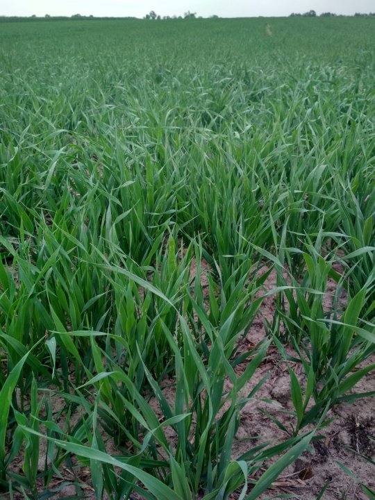

16 godzin temu, cieplym3 napisał:
Jesli rowno zolknie redlicami to na bank za gleboko poszlo.
15 godzin temu, jajonasz napisał:
Dokładnie żółte rzędy są za głęboko zasiane. Mój opryskany od chwastu w poniedziałek
Jest to mozliwe o tym nie pomyslalem bedzie to zboze rosło czy juz nic z niego ??
