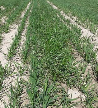

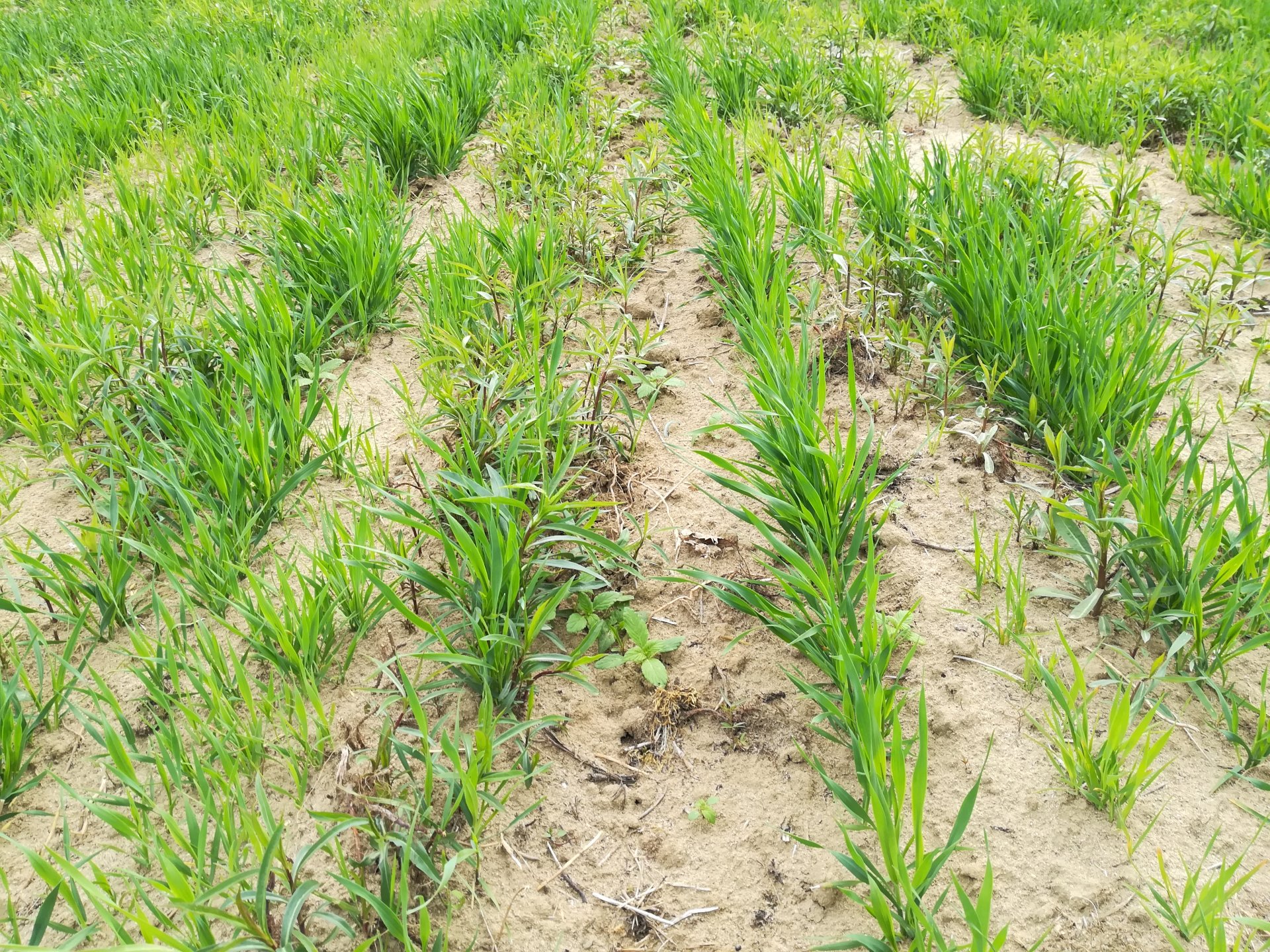

Jaka reklama...środek dużo wcześniej kupiony niż ta reklama wyskoczyła. Zawsze pryskałem chwastoxem, ostatnio mocarz a teraz próba mustangiem, mam owies po ugorze dużo nawłoci i ciekawy jestem czy coś ją chociaż przyhamuje.
Ja pryskałem chastoxem turbo nawłoć prawdopodobnie zniszczona  jak i wiele innych chastów bo owies po ugorze  kawałek mi brakło to dopryskałem granstarem co u sąsiada pryskalem i zostało również nawłoć pozwijana ewidentnie środek zadziałał
Chwast w siewcę zwalczyć nie jest tak trudno gorzej jak to dziadostwo urośnie taki fiołek jak wyrośnie i zakwitnie toi mustang nic nie zrobi a w siewcę to i chwastox turbo go weźmie.
To u mnie ta nawłoć była już większą na równi z owsem a nawet miejscami już wyzsza, byłem teraz zobaczyć to już ją poskręcało także coś zadziałał ten środek na M

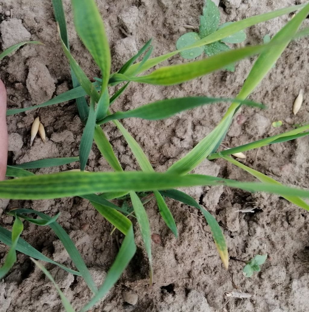

Czy ktoś z was dokrzewiał owies ccc? W jakiej fazie trzeba dokrzewiać? Myślę żeby w środę dać saletre bo mają być opady deszczu a w sobotę zastosować ccc. Jak zastosuje ccc to kiedy mogę dać herbicyd bo plan był na sobotę?
Na polu mam placki takie jasno zielone podchodzące pod żółtym. Z bliska objawy jak na zdjęciu.
Czego to jest niedobór Manganu ? Bo magnez mam na poziomie bardzo wysokim.
Proszę o opinie, kto spotkał się z podobnymi objawami.

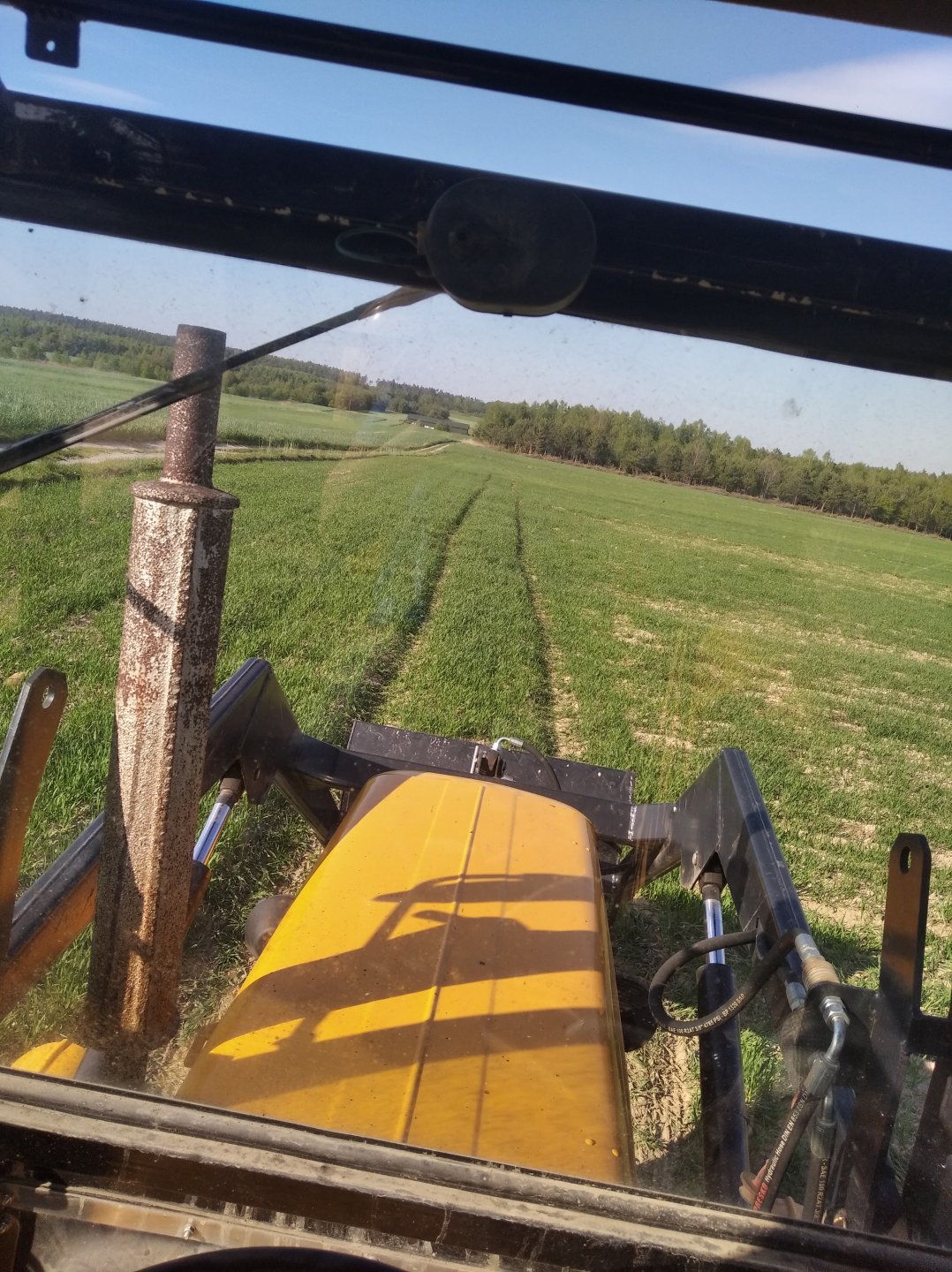

witam, w sobotę ok 9, jeszcze z lekka rosa ranna pryskalem goldem 1l/ha owies bingo a o 21 już z taka konkretna rosa pojechałem z identyczną dawka i dziś byłem na polach to wszystkie chwasty poskrecane a rumiany wygięte w dół. Także jakby ktoś się zastanawiał nad zabiegiem na chwasty z rosa to nie ma problemu, acha w sobotę w nocy było 14stopni a w niedzielę 28
