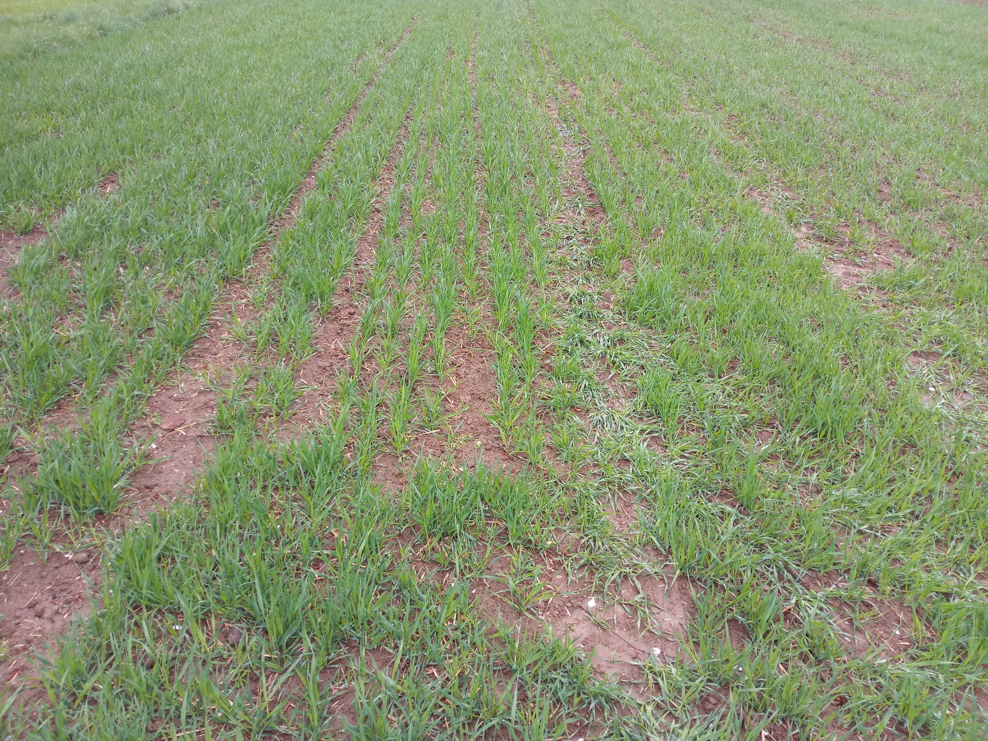

18 minut temu, Axd529 napisał:
Siewnik konny 120kg na 0,5ha
Chyba właśnie tu bym szukał przyczyny takiego a nie innego wyglądu. Owies to dobry przedplon pod oziminy np żyto. Możesz coś wsiać albo zostawić i zobaczysz co będzie się działo, jak dalej będzie słabe to po prostu do przyorania lub przejechania talerzówką.  Zależy na jaki plon liczysz...
23 minuty temu, Axd529 napisał:
Jest sens sypnąć saletrę czy szkoda w koszty wchodzić?
A przedsiewnie tylko polifoskę dawałeś czy jakieś azotowe ?.
Ja osobiście dawałem 100 kg przedsiewnie mocznik i na drugą dawkę też 100 kg mocznika. Co do saletry na N2 w owsie to słyszałem różne opinie, ale nie będę się wypowiadał bo nie praktykowałem.

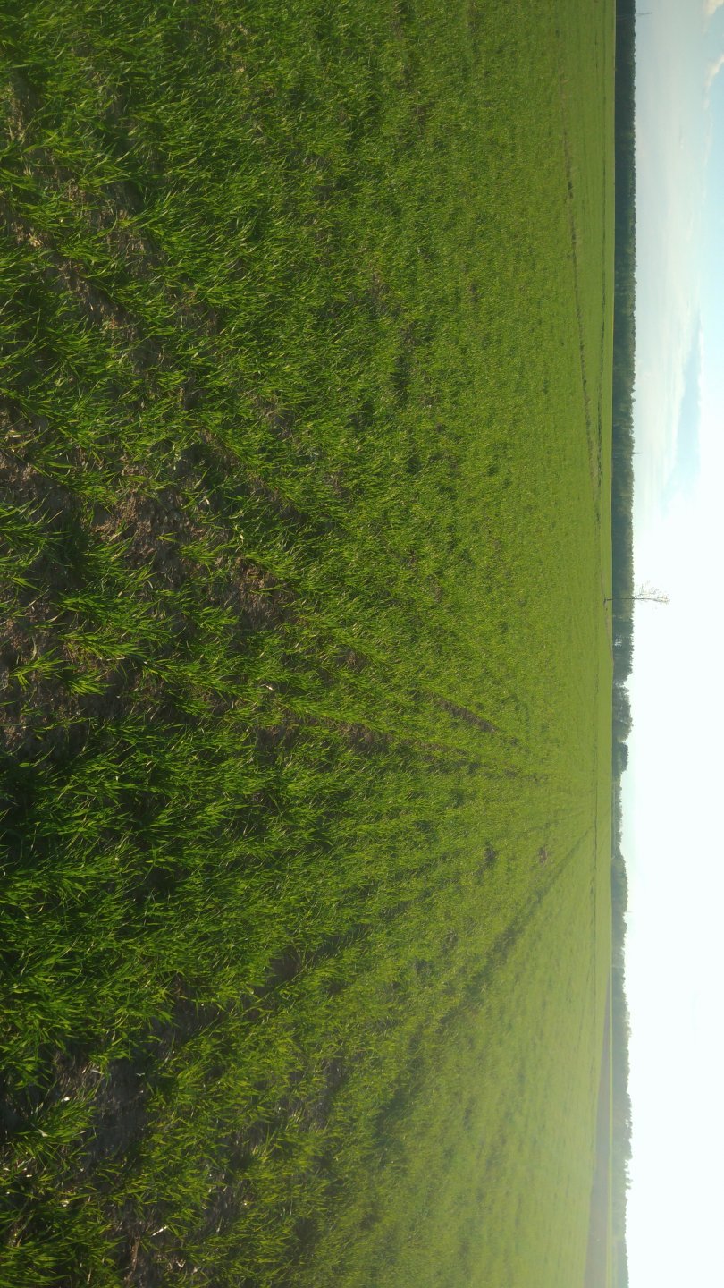

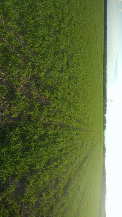

Przedsiewnie tylko polifoska.
6 minut temu, thor1984 napisał:
coś koło 15 marca odmiana Nawigator
3 minuty temu, Piotrek1975 napisał:
U mnie Nawigator wygląda lepiej siany 9 marzec, wcześniej falował ale teraz poszedł ostro.
Jak wypada Nawigator w porównaniu do Bingo bo myślę zasiać w przyszłym roku.
Lepiej wypada Nawigator niż bingo mam 4 rok i jest ok wiadomo aby wilgoc miał i pod korzeń dać jak trzeba to gęstość będzie duża.
