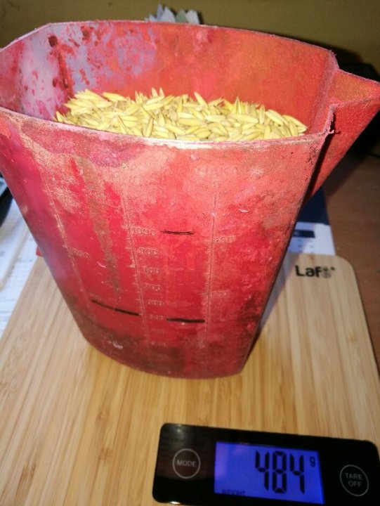

Jesli robie mieszanke owies jeczmien pszenica to owsa 50% jeczmienia 35 % i 15 % pszenicy
A jesli owies z jeczmieniem to owsa 60%
Moj znajomy zasial w tamtym roku 1 czesc pola 550szt a druga 400szt i jakby nie patrzec wazyl osobno i wiecej oddal gestszy siew nawet doradca mu mowil ze zmniejszanie obsady w owsie to nie jest dobry pomysl bo sie slabo krzewi nie to co jeczmien np
A te 20 kg uwierz mi nie zaszkodzi jak zasieje gesciej
Taaa...A ja kiedyś posiałem 100 kg bingo z wsiewką trawy. Po gradobiciu w lipcu z 11 ha średnią wyszła 3.9 t. Nawożenie 80  N i 200 kg npk.  Aha i ostatni deszcz spadł 15.06 oprócz tego gradu w lipcu. Ziarno już żółte było jak je grad obił
Damianos ja siałem Kozak, alę już nie chcę go. Lekkie gówn..,a tak go chwalili.
Najlepszy jaki miałem owies to Breton, NaWiGaToR wagowo. Objętościowo to Bingo.
