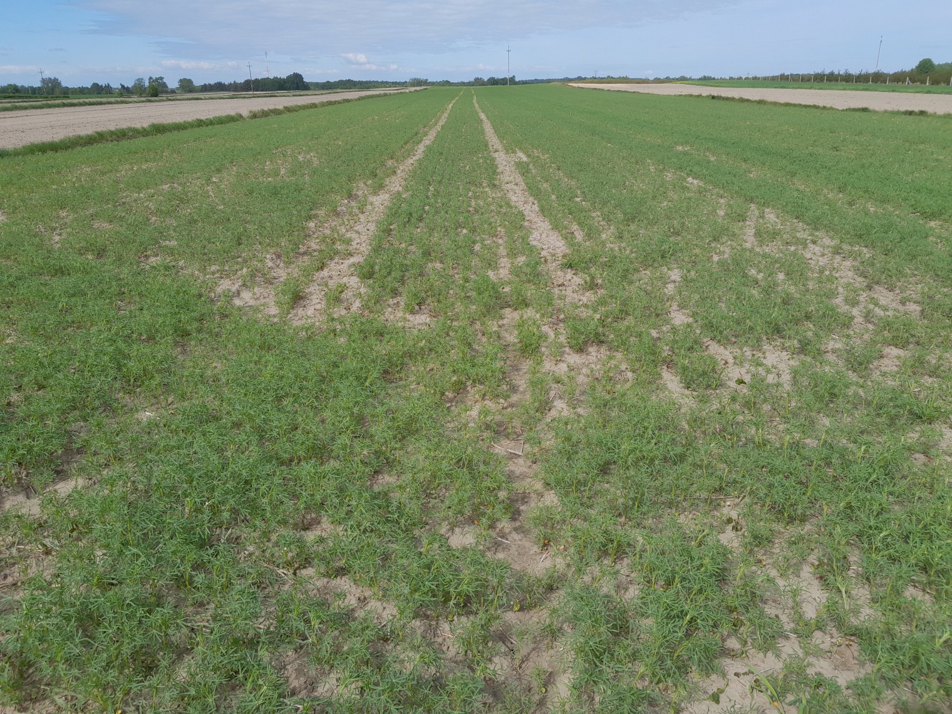

Mi się udało jeden kawałek zrobić odżywką+skracanie+ robak. Reszta musi poczekać na wzrost temperatur. Kolor ma ładny, nie widzę większych przebarwień, od chwastów czysto, ale niepokoją mnie trochę te place.
