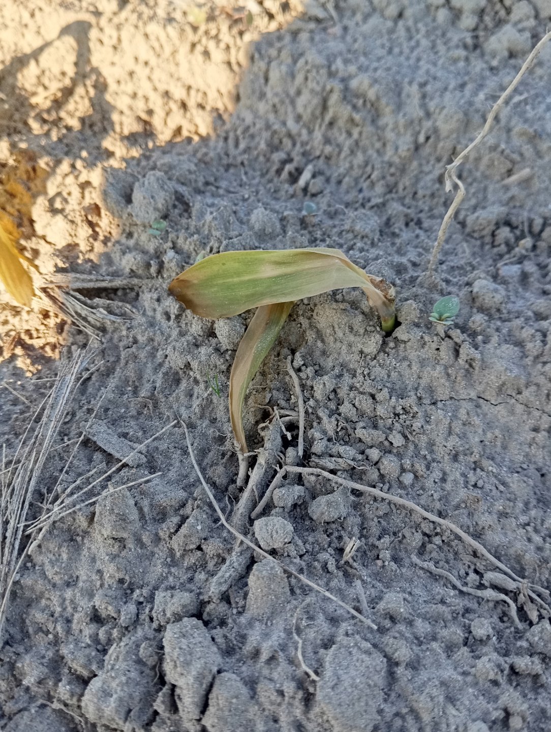

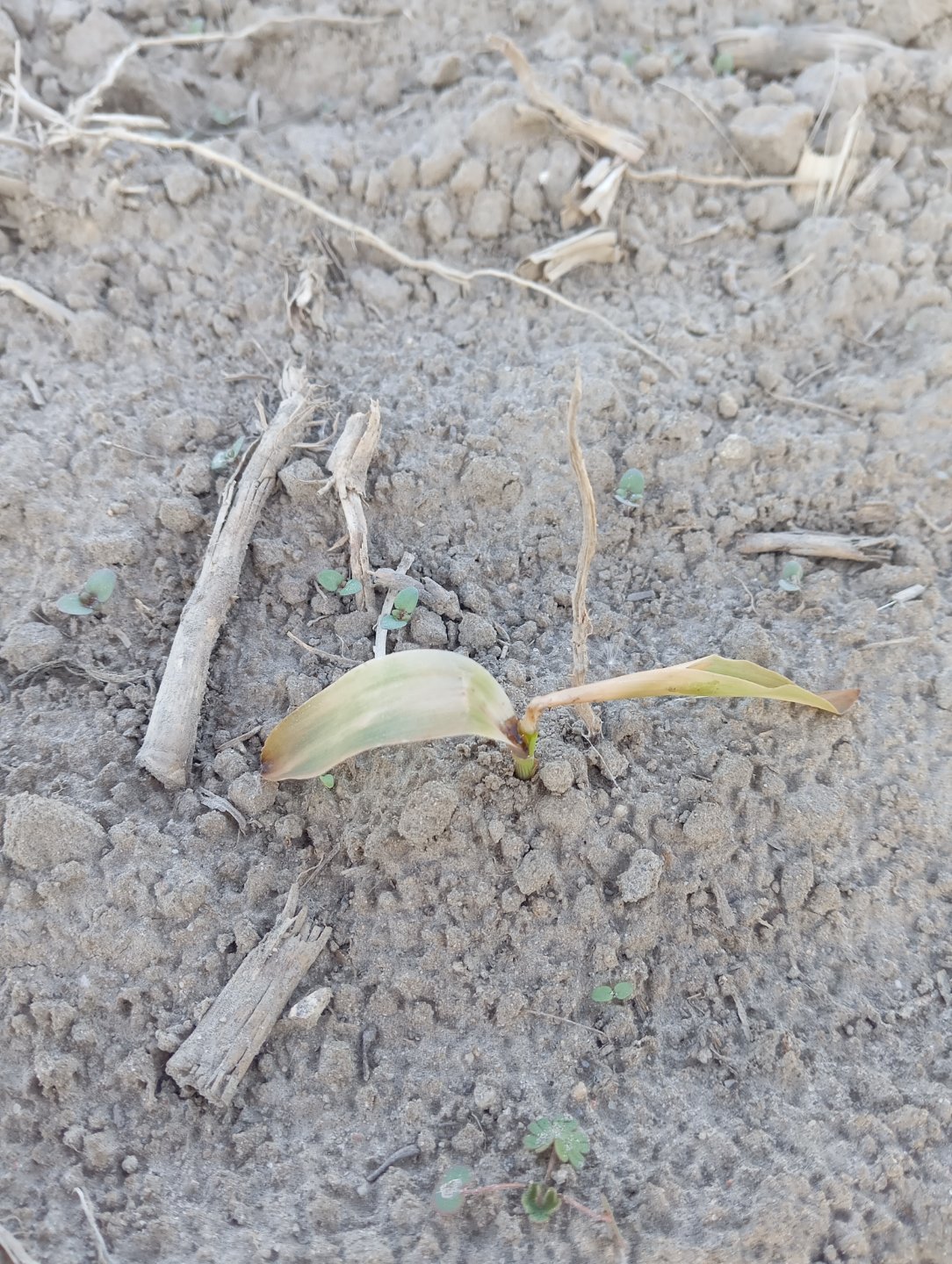

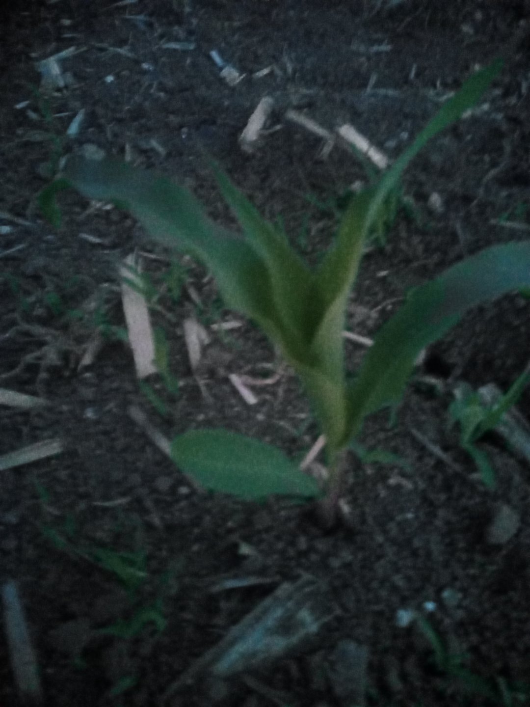

24 minuty temu, krzychu121 napisał(a):
Kolega posiał 23 kwietnia. Ma dwa liście. Raczej miała bo po dzisiejszym przymrozku leży na ziemi.
Leży to wstanie, jeśli nie to puści kolejne liście.

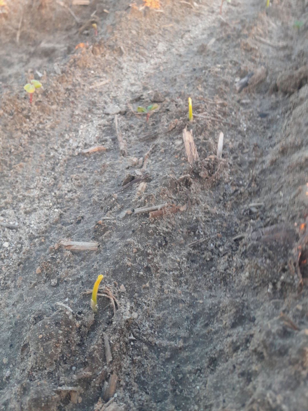

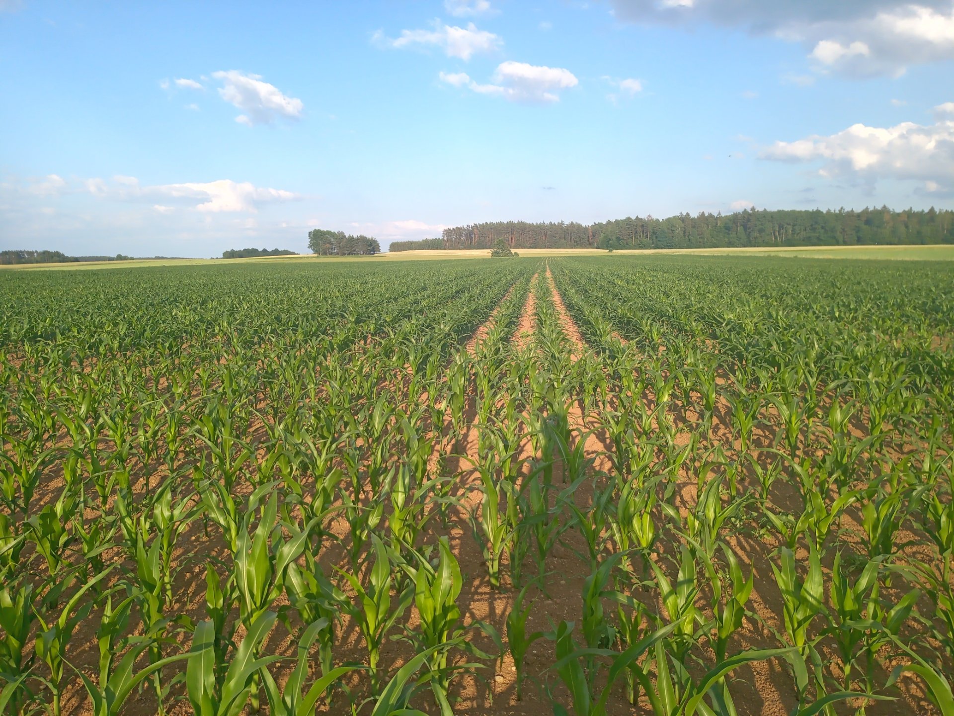

W dniu 4.05.2025 o 14:34, kamil800 napisał(a):
Tydzien temu w sobote siana kukurydza. Pojechalem dzis zobaczyc ile tam jeszcze jest czasu aby pojechac glifosatem. No i nie ma czasu. Pojedyncze sztuki na wierzchu po 8 dniach siana na 4-5cm 🤦
Przedwschodowo pryskasz kukurydzę glifosatem ? Nie szkodzi to na wschody ? W jakim celu ten zabieg ?
Pole było przygotowane kilka dni przed siewem i zanim.kukurydza powschodzila to wylazlo juz sporo jakiejs komosy, rzepaku itp. i mozna bylo skasowac zeby nie roslo i nie konkurowało z kukurydza
12 godzin temu, szymon09875 napisał(a):
Co 75 cm jest slupica i ruszone tylko tam gdzie idzie sekcja siewnika
to sorry bo za tymi wygląda jakby ruszona całość
Ja też tak robię. Kukurydza za jakieś 2-3 dni wyjdzie z ziemi a dziś ostatni opryskiwacz psikam
A pryskam tak bo robię bezorkowo przez zimę i nie dotykam później ziemi żeby nie przesuszać. Klasa 6 -6z. Więc jak ostatni zabieg w polu jest np na początku czy połowie marca to gdy się sieje jest już dosyć zielono. Więc żeby chwasty nie zagłuszyły kukurydzy i nie wypijały wody plus nie pobierały składników to kasuje to glifo. W tamtym roku byłem bardzo zadowolony z efektów i w tym zrobiłem tak samo. Uprzedzając pytanie czy nie taniej przelecieć jakimś agregatem na płyto. Odpowiem że nie. Nie da rady tak ustawić żeby zrobić na te 5 cm. Będzie to zazwyczaj głębiej . A na mojej glebie i opadach raz w miesiącu , mialbym ogromny problem ze wschodami kukurydzy bo leżała by w popiele. Więc wolę wydać te 60-70 zł na ha i mieć czysto na polu i wilgotną glebę już poniżej 2-3 cm. Wtedy wschody są bez problemu.

18 minut temu, jezyk_nh napisał(a):
Czy to ma szansę jeszcze przeżyć ? Czy kuku która dopiero szpilkuje jest odporniejsza na mrozy ?
RU kiedyś mówił że kuku jak przejdzie stres to lepiej plonuje. po co siać jak zapowiadali to ochłodzenie od dawna? nie wiem ale się domyślam.
wg mnie nic jej nie będzie

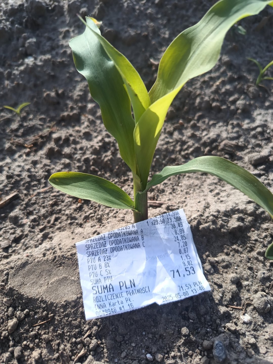

4 godziny temu, v11 napisał(a):
RU ma 5 liści i też się zastanawia co będzie jak przyjdzie mróz - czy starczy taki stres?

6 godzin temu, pedro2 napisał(a):
5 liści 🤣 chyba w doniczce na grzejniku.
Drugi suafek
następny ciul
teraz będzie debata kiedy jest 5 liść

34 minuty temu, rocco0987 napisał(a):
u mnie ma 4 liście a w tym roku nie siałem zbyt wcześnie, jednak te 4 liście ma już z tydzień albo dłużej, stoi blada nic nie rośnie.
