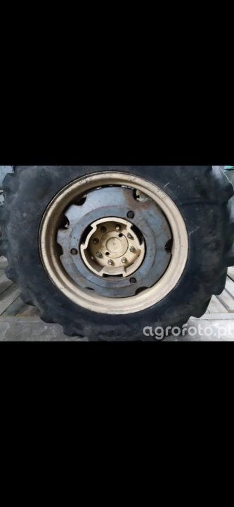

A na tym zdjęciu kilka postów wyżej tej ładnej c-360 z obciążnikami zewnętrznymi od c-328 i środkowym c-360 to obciążników od c-328 jest na tym kole 2 czy 3 ?
A łożyska w zwolnicach nie są za mocno obciążone przy takim większym ciężarze ? Bo jeden taki obciążnik od c-328 waży chyba 40 kg.
Edytowane przez wacus1990
dlaczego ma się coś uszkadzać, co prawda 328 i początki 330 były robione z lepszych materiałów, ale tam wytrzymywało
dziś ludzie podpinają do 360 większe maszyny i jakoś jeździ, więc kilka kilo na koło więcej nic nie uszkodzi
Kolego jak 60-tka jest przystosowana ciągać po 8 ton to te łożsyka muszą to znieść więc tam 30 kg nie zrobi różnicy  od tak siebie ono nie rozlatuje,u mnie 60-tka z 1984 roku a nie były wymieniane łożyska

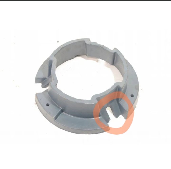

Obciążników było co najmniej trzy rodzaje. W każdym razie, roczniki 80-te wzwyż, miały już chyba tylko jeden rodzaj obciążników i montowane były po 6 sztuk. Ja mam c-360 z 79-go roku i miałem fabrycznie 4 sztuki i przyspawane dwa ograniczniki na tej ramce obciążników. Ojciec swego czasu zdjął wszystkie i kładł sobie na brony, celem dociążenia, aż w końcu jeden zginął. Zostały mi trzy, a że to było za mało, to udało mi się załatwić jeszcze 4 identyczne i teraz mam 7. Ostatni wystaje może z centymetr poza ramkę. Ograniczniki oczywiście wywaliłem. Tyle tylko, że moje obciążniki są nieco cieńsze i mniejsze, niż te w nowszych ciągnikach. Ale tamte też chyba idzie upchać w takiej ilości, tylko pewnie będą więcej wystawać i trzeba dłuższe śruby do przykręcenia przedniego zaczepu. Nie miałem nigdy okazji zmierzyć jednych i drugich, ale moje wyraźnie są cieńsze, od tych nowszych. Jako ciekawostkę napiszę, że kolega ma c-360 z 85-go roku i ma 7 obciążników, ale też jakieś dziwne, bo od góry, na środku, mają wycięcie, tak mniej więcej na 3-4 cm szerokości. Ale o ile wiem, to to są już te nowsze, większe. Kolejny u mnie ma 3P z 89--go i ma 6 sztuk, te nowszego typu.
