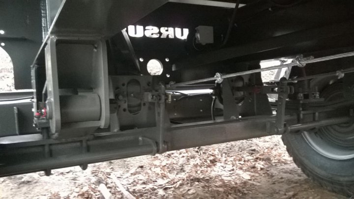

Nie będę udawał mądrzejszego niż jestem. Opisuje to co zauważyłem a zauważyłem że w rozrzutniku (zachodnim) są dwa siłowniki hydrauliczne po jednym na koło i w przyczepie (nie tylko tej ale obecnie we wszystkich) jest tak samo i tak wygląda.

Przecież ten jest na pneumatyce, i inna sprawa że tandem albo pojedyncza ośka to inna sprawa niż hamowanie przyczepy dwuosiowej.
Przecież pisałem dwa posty wyżej że hydraulika czy pneumatyka, to robią teraz tak samo po siłowniku na koło. Czytaj dokładniej, zdjęcie jest na potwierdzenie. Inna sprawa że to zdjęcie przyczepy dwuosiowej 6 tonowej (więc wcale nie dużej) a nie tandemu czy pojedynczej ośki. Nie wiem o co Ci chodzi, rozwiń swoje wywody i umotywuj.
