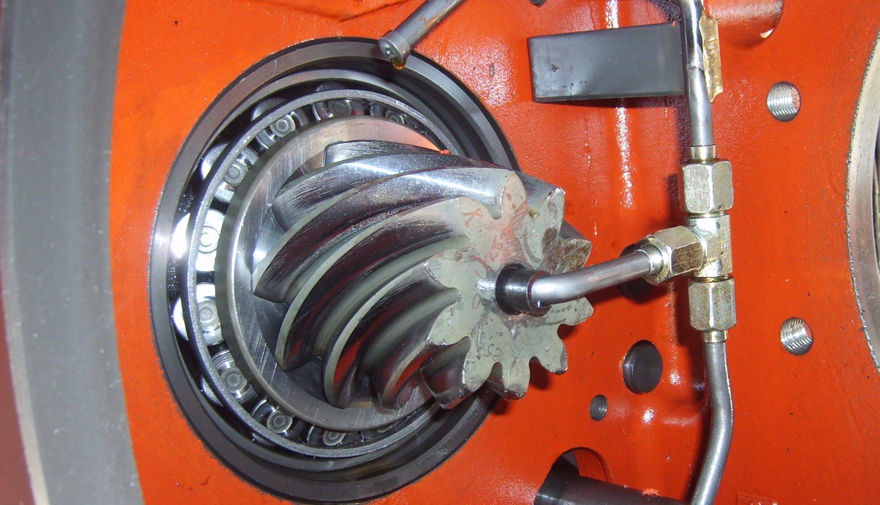

Za to w moim pojawił  się problem w moście czyli wyłamanie zęba na ataku. Już raz cały most rozbierałem i jak przyjdzie jeszcze raz to robić plus rozbieranie skrzyni by wałek wymienić to jakoś ze szczęściem czy wytrzymałością mi to sie nie kojarzy 😖

Jakis luz musi być na ataku że ząb złamało albo jazda na włączonej blokadzie na uwrociach.
Z której strony wyłamało ząb, od środka czy od zewnątrz. Ile miałeś luzu ustawionego na kole talerzowym.

 Co do ataku luz prawidłowy to 0,23-0,33 mm u mnie było 0.35, mierzone po dociągnięciu  pokryw bocznych z łożyskami, tak było i niczego już nie  korygowałem  podkładkami.

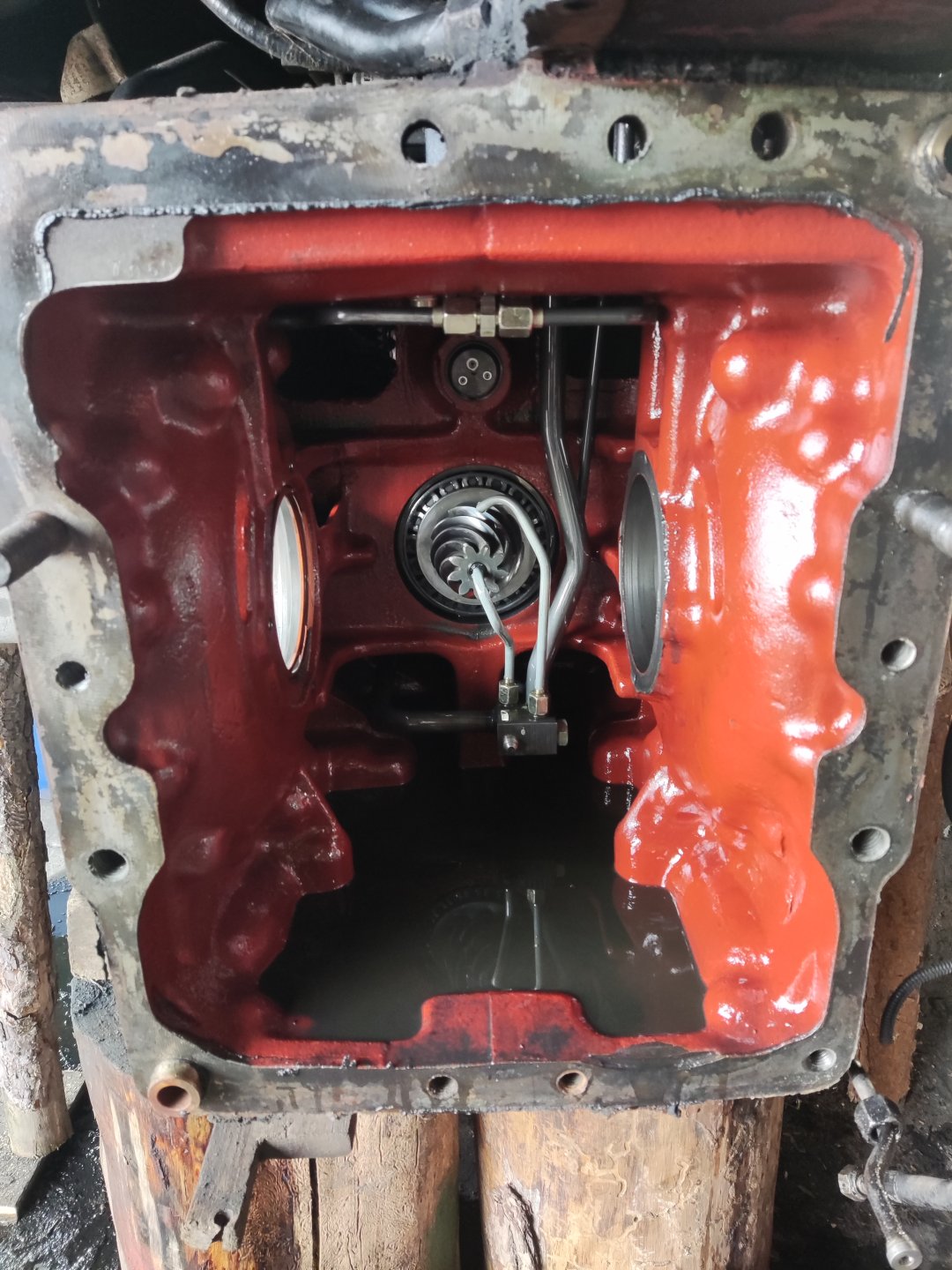

W którym miejscu się wyłamał to zobaczę jak tył rozbiorę,  jak robiłem parę lat temu w  satelity w dyfrze to atak jeszcze tak wyglądał, fota poniżej.
Ale spoko jak się wezmę za rozbiórkę to jakieś foty Wam porobię, póki co ciągnik ma jeszcze trochę do roboty a przez zime to nie wiem czy będzie mi się chciało ręce odmrażać /nie mam ogrzewanego pomieszczenia dla niego/
