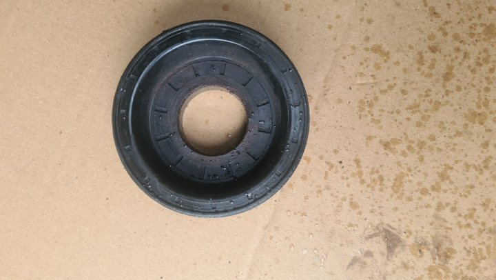

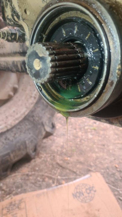

Mi naprawił lokalny spec od hydrauliki( teraz jest na chorobowym do maja) i było dobrze. Za normalne pieniądze. Problem w tym że mam ciężką i długą talerzówkę. Zawieszaną. I to jej wina. Tak obstawiam. Trochę cieknie lewy i mnie to denerwuje. No i do tego fakt że trzeba ściągać razem z całą flanszą. Chyba poczekam aż wyzdrowieje

Wymieniłem ostatnio i pomogło, również luzów nie było. Nie wiem czy dobrze zrobiłem ale zalałem rzadszym olejem niż zalecany. Wlałem 10w30 taki jak do skrzyni
