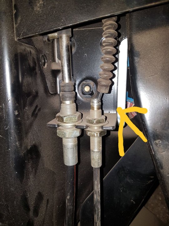

Witam, dziś podczas wduszenia sprzęgła w case mx słyszałem strzał jakby sprężyny i pedał sprzęgła zrobil się miękkawy, ale wraca do góry tylko czuć że miękki, po wduszeniu ciągnik nie jedzie, działa jakby prawidłowo ale zauważyłem że zaznaczona linka jest luźna, a przypuszczam, że powinna być napięta, wyciagnąć jej nie idzie chodź się nie dokładałem tylko z czuciem.
I dlatego wolę zapytać i się upewnić że dobrze ustaliłem usterkę i za co ta linka dokładnie odpowiada, skoro ciągnik rozłacza po wciśnięciu
Ta dodatkowa linka połączona jest z taką blokadą zapadkową pod dźwignią zmiany biegów aby przypadkiem  nie przełączać ich bez wciśniętego sprzęgła.Jak linka będzie zerwana to żadnego biegu nie włączysz, chyba że już jest przez kogoś odpowiednio podklinowana.
biegu akurat nie próbowałem zmieniać bo stało mi się to na podwórku więc nie powiem, ale to rozumiem, powinna byc naciągnieta

Nie powinna być całkiem luźna, sprawdź czy jakikolwiek  bieg włączysz.
