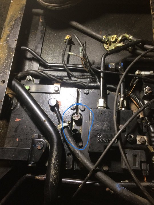

1. Przedni napęd pracuje cały czas, nie można go wyłączyć,  sprawdziłem elektrozawór na bloku pod kabiną z prawej strony przedni - cewka i zawór sprawny (po podaniu zew. zasilania zawór otwiera się) mierząc napięcie na wtyczce od cewki w momencie przełączania miernik reaguje tzn. wskazuje jakieś napięcie ale tylko na ułamek sekundy także nie można odczytać, kontrolka od przedniego napędu zapala się i gaśnie w momencie załączania ręcznie jak i przez hamulec. Sprawdziłem też przekaźnik pod konsolą pierwszy od lewej i jest sprawny. Teraz pytanie co jeszcze można sprawdzić ? przewody do cewki? nie ma po drodze jeszcze czegoś na czym mógłoby tracić napięcie idące do cewki? Jest do tego jakiś sterownik czy napięcie z przekaźnika prosto na cewkę leci?

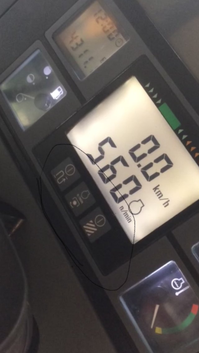

Objaśni mi ktoś do czego służą te guziki zakreślone? Domyślam się że środkowy to zmiana obrotów i przełączanie na obory walka na 540 i na 1000. Ale te dwa skrajne to nie mam pojęcia
