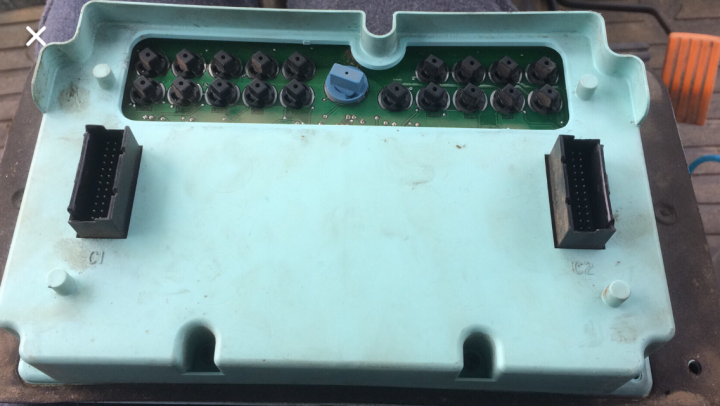

lebek5    56
Rozebrałam dziś wyświetlacz i jednak są wkręcanie takie malutkie żaróweczki jest ich 7. Jak mam rozebrany licznik to wymienię wszystkie żarówki od kontrolek, jakie one są 1,5w czy 3w?

lebek5    56
8 minut temu, Ziel napisał:
To zamów na Allegro jak znalazłeś...
No właśnie nie wiem czy takie to maja być..
Wczoraj kupiłem u elektronika żarówki 12V ale nie wiem jakie mocne, pozakładałem do oprawk niektóre mocno powypalane poświeciło ładnie może z 5 min i zgasło
Nie wiem dlaczego bo już nie rozkręcała z powrotem  czy żarówki za słabe i się spaliły czy oprawki  nie stykają
Mozliwe ze jak na wyswietlaczu  jedna żarówka sie spaliła to wszystkie świecić nie będą ?

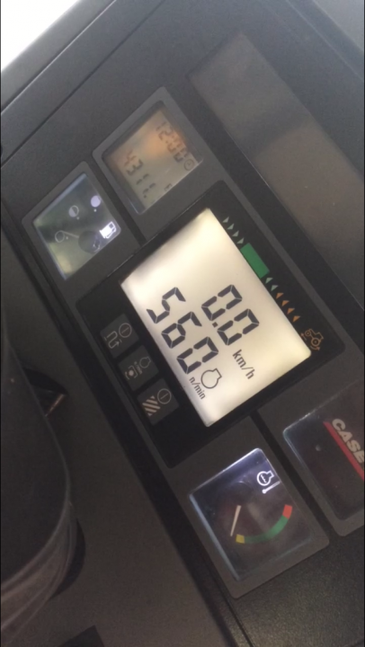

Ziel    115
Nie wyświetla motogodzin czy nie nabija?
W liczniku ciągnik sam je nabija bez czujników, to są h pracy a nie motogodziny... szukałbym kabla zasilania licznika.

lebek5    56
1 godzinę temu, Bolek96 napisał:
i jak ogarnąłeś jakie to żarówki będą odpowiednie bo mam ten sam problem w soim mx i tez chetnie by msobie zrobił ten wyświetlacz, tylko rownież jak kiedys rozebralem jakie zarowki beda odpowiednie
Jestem w trakcie ogarnięcia tego,bo co założyłem zaraz się paliły. Zamówiłem ledowe z oprawkami, jak przyjadą to założę i zobaczę jaki będzie efekt.

lebek5    56
21 godzin temu, mqdla napisał:
ja kiedyś wymieniałem bo miałem wszystkie przepalone. ale wymieniłem tylko te co były w miarę dostep ( nie zdejmowałem wyświetlacza) kupiłem zwykle białe do typowych podswietlen tzw pchełki . już mi dwa lata chodzą i nic. się nie dzieje. A więc nie muszą być wszystkie dobre żeby swiecily
Podświetlanie zrobione, ledy dają rade, ciekawe jak dlugo😃
Panowie podświetla wam cały czas? Czy tylko jak włączycie świstła? Bo nie wiem jak ma być?
