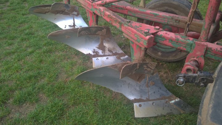

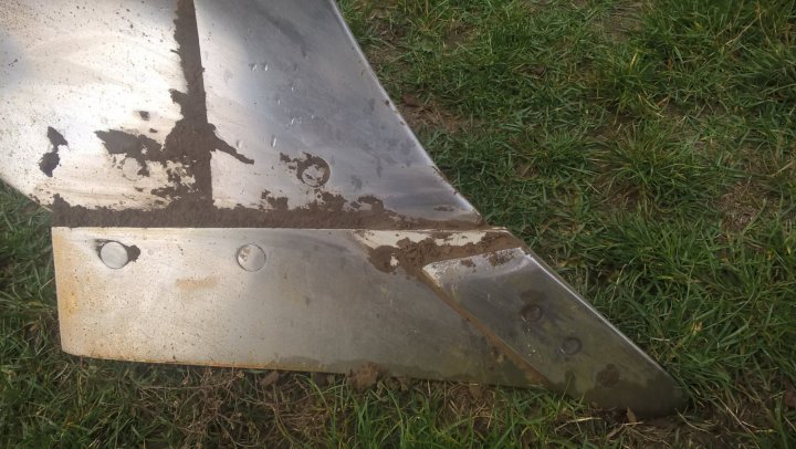

1 i 3 płoza nowa, druga sie konczy ale po korpusie jeszcze nie idzie, pierś na trzeciej skibie nie jest w linii z lemieszem (pewnie dlatego zawsze na scinaczu tam zbieraja mi sie jakies resztki?) Lemiesze 3 nowe warynskiego z dłutem. Prędkosc jazdy nie wiem jaka, ale slimaczyc sie nie slimacze, predkosc w okolicy 8km/h bo chyba tyle ma zetur na tym biegu i takich obrotach. Mam jedna przedpłużke to chyba ja wsadze przed 3 skibą. Tylny scinacz praktycznie nic mi nie podcina
Tomek, pochylic go na pięte lemiesza w jaki sposob? na wieszakach ciagnika?
trzecia skiba
tu sie chyba drugi scinacz konczy
tutaj troche zdjecie oklamuje, w polu pług idzie bardziej w lewą stronę, ale tak musze miec go sciagnietego zeby pierwsza skiba dorzucała

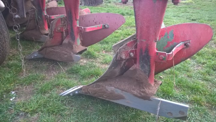

tu widok na płozy, druga najgorsza

trzecia skiba wygląda prawidłowo ten mały uskok nie ma wpływu ,bardziej ten scinacz ,wygląda na zdjęciu jakby był bardziej zadarty do góry niż pozostałe ,
załóż przedpłużek na ta ostatnia  ustaw go tak aby pracował w glebie caly  zobaczysz jaka to duża różnica ,widzę ze masz mocowanie oryginalne wiec warto by pomyśleć o wszystkich trzech przedpłużkach

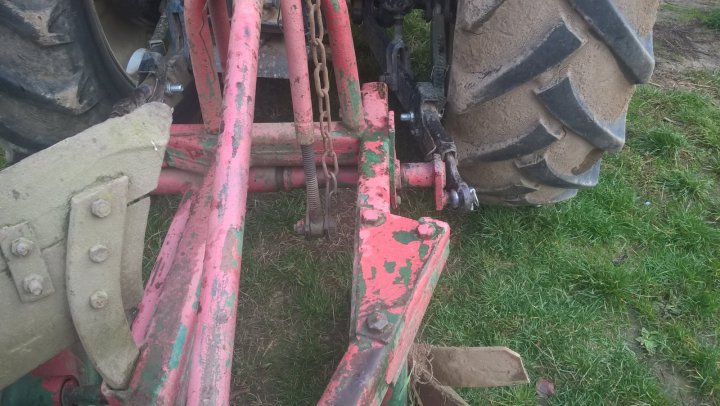

czemu w zetorze masz odwrotnie założone końcówki belek te co się wysuwa ?

@sebe1033 ale teraz mnei zaskoczyles z tymi koncówkami, gdybys nie zapytał to nawet bym nie wiedział ze sa zalozone odwrotnie. Ja nim orze tez na drugim biegu, tylko on ma koła z tyłu 34 to na dwojce gania jak C-360 na 3 biegu. Z lemieszami chyba juz nic lepszego nie zrobie, przy dociąganiu śrub same ustawiająsie bardziej pionowo. chyba ze cos podkombinować jakimiś podkładkami czy cos

czy jak obróce te wysuwalne końcówki tak jak mówisz ciągnik moze podnosić troche wyzej czy to nie ma znaczenia?
