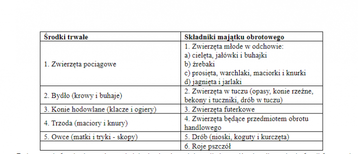

ax12345    0
Za 48 tys czy za 60 tyś można kupić konie(klacze, źrebaki, ogiery)? Jeśli tak, jakie mogę kupić zwierzęta? Rozumiem, że muszę mieć fakturę zakupu. TO nie problem. Mnie interesuje tylko zakup koni. Ktoś mądry podpowie czy jest taka możliwość?
Udostępnij ten post
Link to postu
Udostępnij na innych stronach
many12    804
Dlaczego nie. W swoim bp. ze środków trwałych w pierwszej wersji jeszcze przed poprawkami kupowałem trzy jałówki opasy na mamki. Po zmianie zakupiłem je ale ze środków obrotowych ale nie na mamki a do hodowli i na sprzedaż. Kupuj klacze i  za całe 48 a w obrotowych wstawiaj pasze dla tych koni za 12 tys.

ax12345    0
Dzieki
1 minutę temu, freetaxi napisał:
Za 48 tys mogę kupić klacze i ogiery, za 12 tys tylko źrebaki. Zakup tylko na fakturę?
Orientacyjnie ile mogę kupić sztuk w danym przedziale 48 i 12 tys, tak żeby nie było problemu?

PRZMAS19821982    962
Napisano (edytowany)
Zwierzeta bedace przedmiotem obrotu whandlowego. Znaczy ze jakie to?
