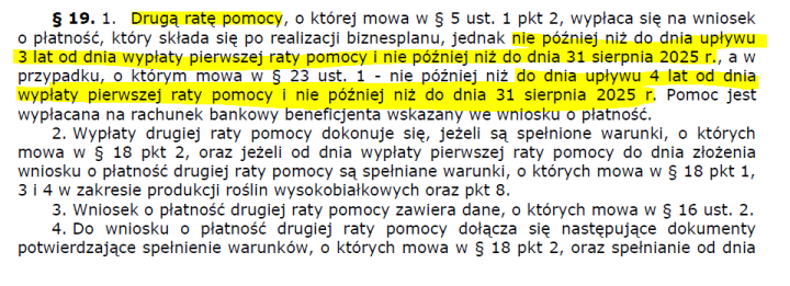

Pod koniec kwietnia złożyłem wniosek o 2 ratę. Termin a złożenie miałem koniec maja. Miałem przyznane punkty za przygotowanie do sprzedaży fasoli.
Teraz chcą ode mnie faktury za worki, której nie mam. Mam dowody sprzedaży bo kilku osobom sprzedałem, pytałem kolegę to mógłby mi wystawić fakturę vat rr na zakup mojej fasoli. Ale w agencji mówią, że za brak faktury na worki (wpisane było 100zł w obrotowych) to mi nie wypłacą drugiej raty.
Ktoś miał podobny przypadek albo wie jak poratować?
Co z tego, że wywali pozycję z obrotowych? Tu chodzi o to by udokumentować przygotowanie do sprzedaży a on nawet worków nie kupił.
Moim zdaniem to są 2 rozwiazania:
albo znaleźć kogoś kto wystawi kwit na worki z datą wcześniejszą
albo pisać list błagalny, że worki miał kupione kiedyś tam i mu zostały
Tylko czy to łykną?
No teraz to trochę problem, bo jakby przed terminem to dałoby się wycofać wniosek i złożyć zmianę do BP i jeszcze raz wniosek o płatność.
A gdyby wycofać wniosek i złożyć o przedłużenie na 4 lat?  Do końca czerwca chyba jeszcze covid obowiązuje więc może by to tak przeszło?  Wtedy prośba o przedłużenie byłaby po terminie.
Tylko czy to łykną?
Przygotowaniem jest tez  np. młynkowanie- wialni nie musi kupowac jak ma. Wywalic worki napisac we wniosku ze mial od wuja swoich i tyle. Tu problemem jest termin.
Może próbować przedłużyć o rok realizację biznesplanu w tej sytuacji, tylko czy da się wycofać wniosek o 2 ratę teraz? Niestety takich spraw i terminów trzeba pilnować.
Edytowane przez GRZES1545
Agencja powinna poinformować czy inaczej osoba rozpatrująca wniosek że brakuje faktury . Załatwienie faktury wstecznej o 1 mce. na 100 zł powinno się udać .
Mi przed 2 ratą brakowało umowy kupna sprzedaży obornika , nie musiała być faktura .
Edytowane przez Mariusz2903
