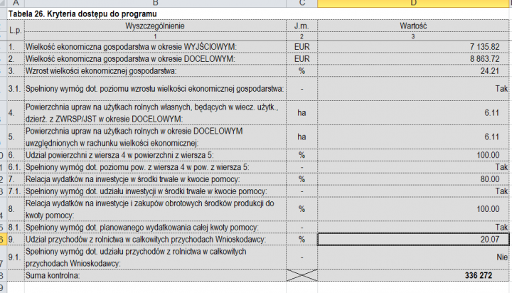

Podpowie ktoś dlaczego w punkcie 9 wychodzi 20.07%? 7135.82euro -> 28747pln (po 4.0285), w stosunku do 114508.44pln daje nieco ponad 25%..

No jak dobrze liczy skoro podaje konkretne liczby:
28747.36/114508.44= 25,1%
W ARIMR mają inne kalkulatory?
A nie wpadłeś że te dwie wartości masz sumować i wartość pierwsza ma dać min 25% z tej wartości sumowanej? Kolega @masa24 z duza dozą humoru prosił o  nauke liczenia.
