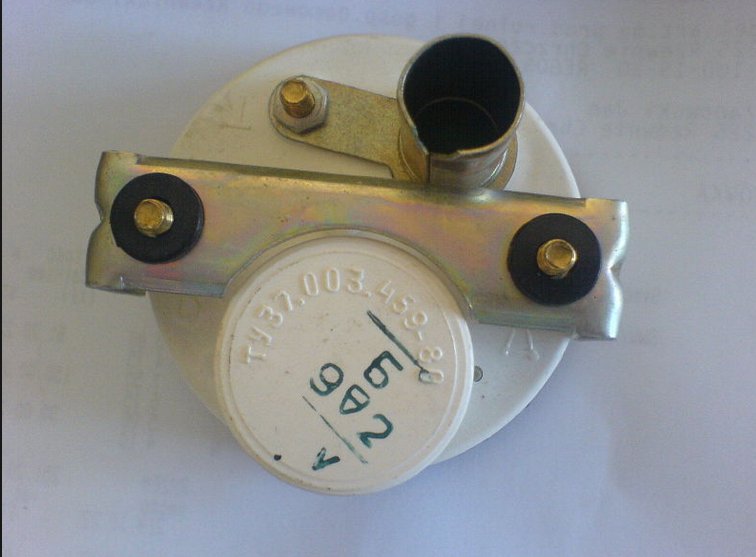

Masz podłączone 3 kable do zegara? Bo jak masy brak to wskazówka idzie na max szybko, albo zwarcie się gdzieś robi.
Udostępnij ten post
Link to postu
Udostępnij na innych stronach
Mikua    119
Taki masz tył zegaru?
Pod Д podłącz przewód od czujnika
Pod D zasilanie
Pod odwrócone T podłącz przewód z masa.
I pamiętaj by czujnik masował. Najlepiej jeden koniec przewodu owiń na czujniku a drugi dać na minus w akumulatorze i sprawdź wtedy czy dobrze pokazuje,

Tygrys2    0
Pod D zasilanie
Na srubie oznakowanej litera D to ma byc podłaczony plus czy minus bo zgupiec mozna..... bo czujnik wysyła mase na wskaznik , druga masa jest do oprawki zarowki podswietlania wskaznika chyba....
Udostępnij ten post
Link to postu
mtracz    76
T - masa. Masa jest jedna.
Д - czujnik.
Б - Zasilanie +.
Żarówkę od podświetlania 2W/12V montujesz w takiej oprawce http://abcgarbus.civ...=140&h=149[]=wmt|ABCGarbus|10|C|000000|babelsans.ttf|30|0|0&f=png&q=75&hash=7d6fc2fb1194b56de234477c39af7954 zasilając ją ze świateł podświetlających deskę rozdzielczą (+). Masę ma przez gniazdo we wskaźniku.
A pisałem ściągnij sobie schemat było by jaśniej, ale wolisz skakać po tematach.
Pozdrawiam mtracz.

- A mianowicie wymieniłem czujnik na nowy.
-  Odkręciłem zegar przeczyściłem styki.
(Tak z ciekawości podpiąłem do akumulatora i przy 12v wskazówka była na MAX
to chyba zegar działa)
Jeśli wszystko podłączę tak jak ma być to napięcie na zegarze pokazuje gdzieś 1.5V.
Przez 20 minut był na 1700 obr napięcie nie pamiętam jakie było
ale zegar nawet się nie poruszył.Dotknąłem tej misy była ciepła i tak na oko było gdzieś min.40 C.
I teraz takie moje pytanie czy rusek szybko się grzeje wam?
Temp.oleju już dawno nie pokazywało nie pamiętam jak to było.
Ale myślę że przy tych 20 min i 1700 obr. powinien coś pokazać. -_-
